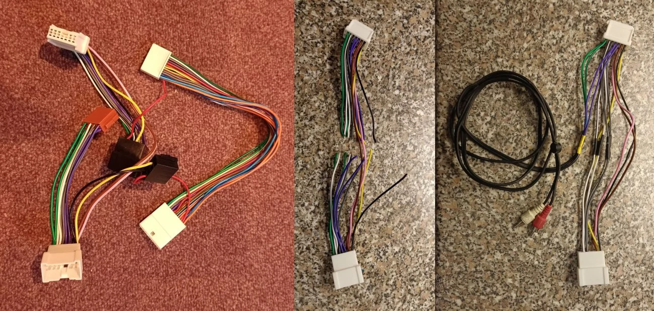

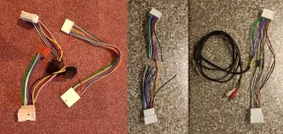

Weiß jemand, wo man den richtigen her bekommt? Ich will nicht den für knapp 30 Euro kaufen, wo alle Stecker dran sind:
So habe jetzt doch den kompletten Y-Adapter gekauft. Nicht vom Allerweltsversand. Und jetzt umgearbeitet
Wir sind wohl Brüder im Geiste. Genau das habe ich mir auch überlegt und vor 5 Minuten 2 Adapter, die ich entsprechend zum "dazwischen klemmen" präpariere, über Amazon geordert. Ich bin kein Freund vom zerschneiden der Original Verkabelung und möchte vorerst nur das Frontsignal für eine Bass(Spass)Box abgreifen. Natürlich werde ich das AdapterKabel so vorbereiten um später ganz einfach die Rear-Speaker einzuklinken. Vorerst ist das aber noch nicht Prio A.
Mir macht es mehr Spaß, sowas an meiner Werkbank zusammen zu Löten, zu beschriften und nachher im Auto nur noch Stecker raus, Dazwischen stecken, klick klick, fertig.
