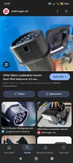

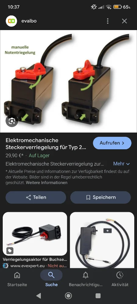

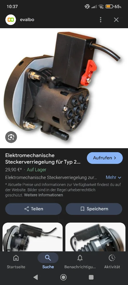

...ich habe nicht ganz verstanden, wo dieser Stift sitzt und wo man den Silikonspray am Stecker positionieren sollte...
Ich bitte nochmal um eine genauere Beschreibung, DANKE... ☺️ (y)
Wie soll man das beschreiben.....
Das Rote ist die Verriegelung.
Diese sitzt dann angeschraubt an der Buchse.
Und verriegelt dann mit dem Stift den Stecker ( quadratisches Loch am Stecker )
