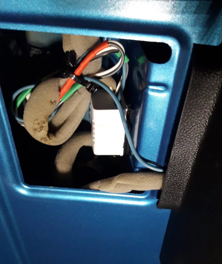

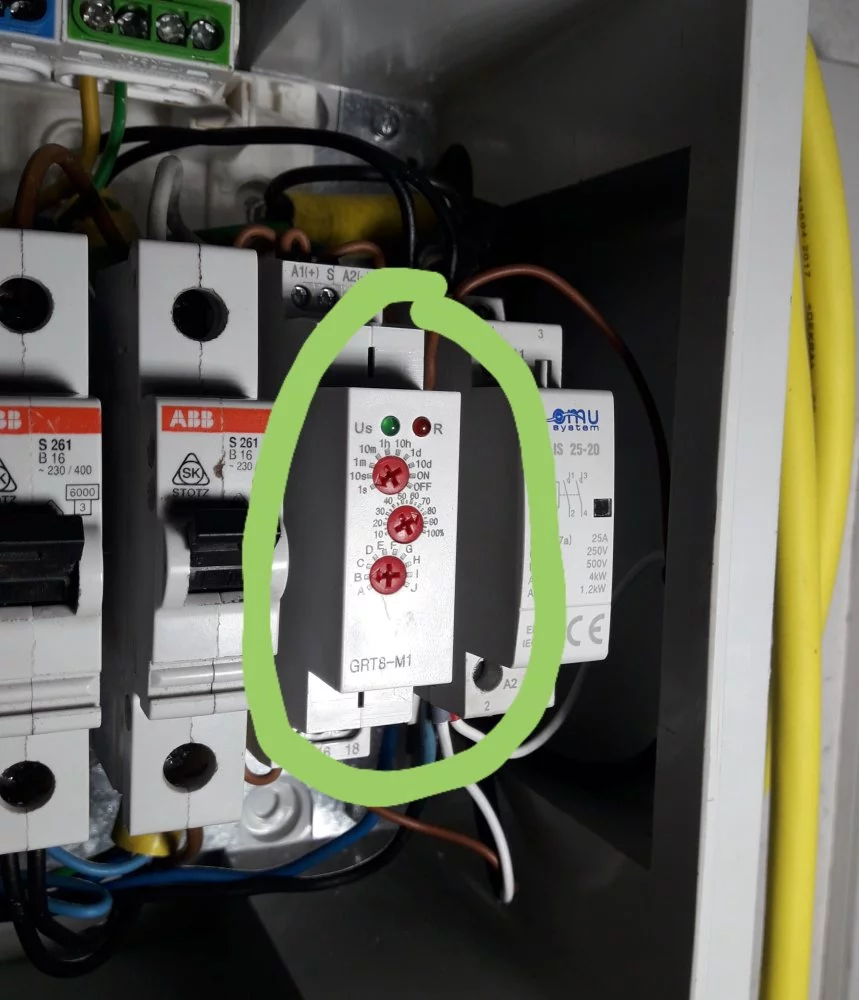

Für alle die noch die passende Lösung zum Aufwecken des Spring suchen, hier meine Version, die auf der Idee von spring-high beruht. Die Vorteile: ich stelle nur noch die Ladezeit an der WLAN-Dose ein. Kein Vergessen mehr, kein Gedaddel in irgendwelchen Apps, die dann vielleicht doch nicht funktionieren, nichts zusätzlich anstecken oder sonst irgendwas tun: Spring wird jedes mal automatisch geweckt, wenn der Ziegel bestromt wird:
1. Wlan - Dose schickt Spannung an Schütz (vor Ladeziegel) und Zeitschaltmudul
2. Zeitschaltmodul schließt den Taster des Funkschalters für eine knappe Sekunde
3. Funkschalter in der Hecktür schließt Kofferraumkontakt und weckt den Spring auf, egal ob er abgeschlossen oder offen ist

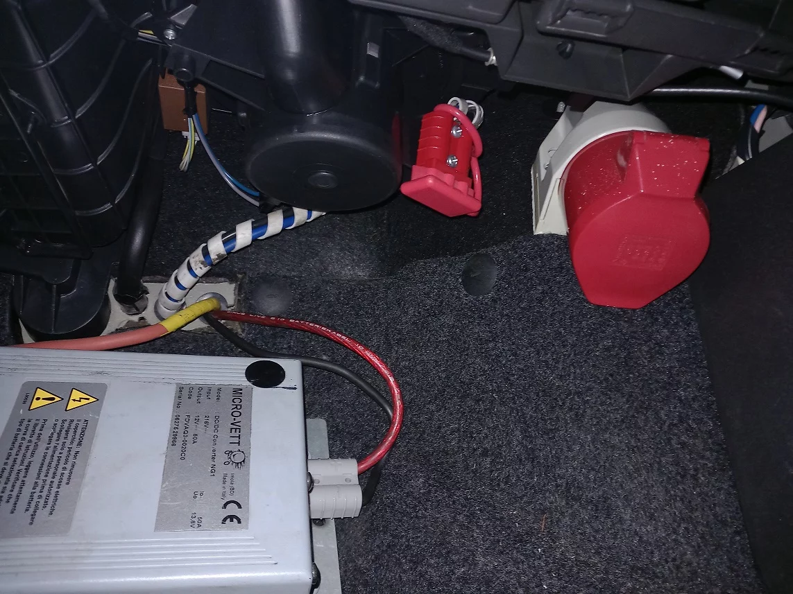

War dann aber positiv überrascht als ich bei meinem aktuellen Projekt das erste mal den CEE Stecker eingesetzt habe. Flutschte nur so rein und geht ebenso wieder raus, worüber ich echt froh bin denn an der Stelle im Beifahrefußraum geht es eh schon eng zu und gerade ergonomisch ist die eigene Haltung dabei auch nicht.
Die Teile waren aber auch beide neu und die Kontakte sind halt noch blank und nicht verschmutzt oder durch hohe Steckfrequenz rauh geworden.

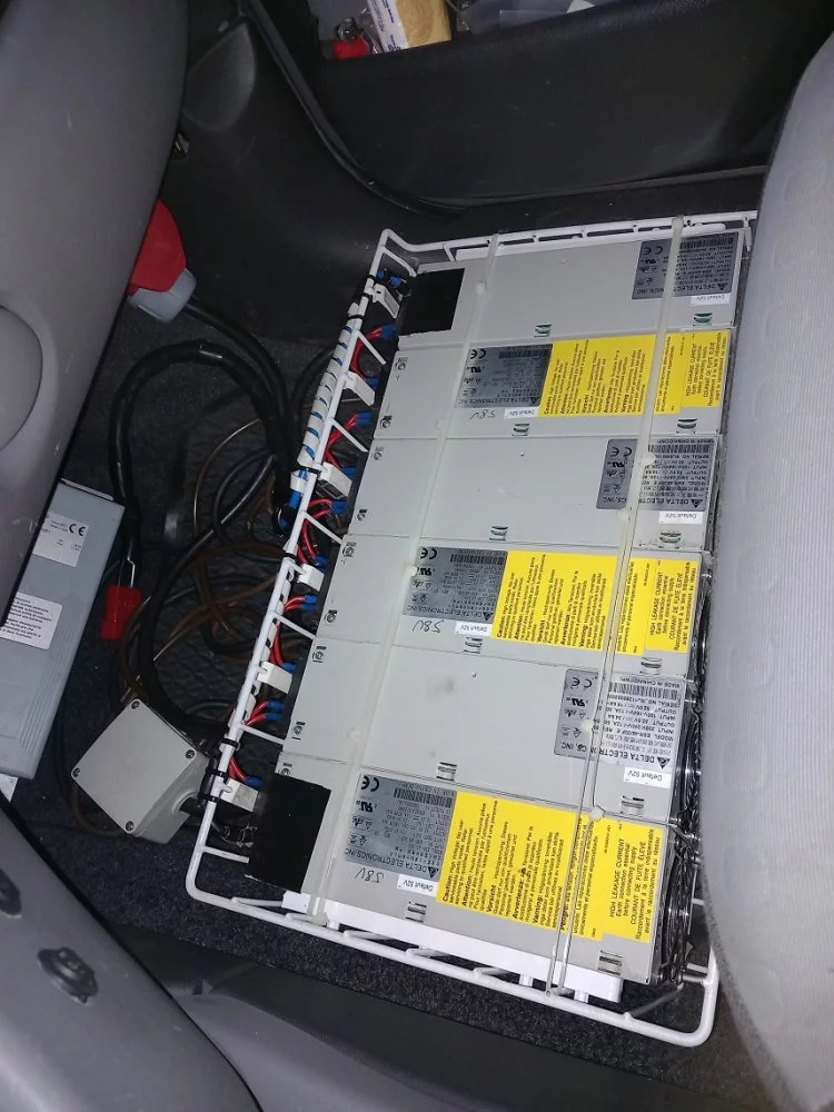

Wird nur bei Vollast mit 20 kW wärmer weil da auch noch die Verlustleistung der Lader landet...
Ist das im Spring? Aber die Sitzschiene sieht anders aus, wenn es sie denn ist...
Das ist sein anderes Elektroauto, das hat so einen kleinen Akku, das er es direkt über 32A CEE-Kabeltrommel 1000m betreibt. 😇
SCNR
Richtig, das ist meine Dobló Bastelbude, im Spring mach ich an der HV Seite nichts solange Garantie ist.
Der kleine Rote Stecker (Anderson) links vom CCE geht zur Fahrbatterie (300 Volt, 160 Ah) und da hängen dann die Zusatzlader dran.
