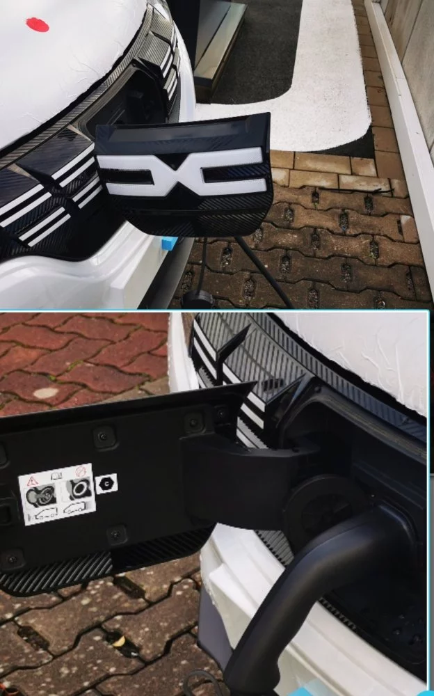

Vielleicht wurde es aus dem Grund beim Facelift geändert. Aber ganz ehrlich, da ist mir die alte Klappe lieber, bei der neuen hätte ich mehr sorgen das mir die jemand 'versehendlich' abbricht

Bei mir war die Ladeklappe letztes Jahr ja nur einmal (bei -12°C) nicht zu öffnen, weil der Öffnungshebel derart stramm ging, das ich bei weiterem Zerren ein Abbrechen befürchtete.
Die Ladeklappe war eigentlich frostfrei.
Es wird also an dem Bowdenzug oder dem Öffnungsmechanismus gelegen haben.
Ich werde da einige Tropfen Ballistol verwenden.
Das greift Kunststoffe/ Gummi erfahrungsgemäß nicht an, wird auch bei starken Minusgraden nur etwas viskoser und ist eh unser "Allrounder" für Schrauben, Schließmechaniken usw.
