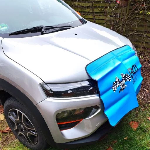

Nee, die mache ich nur ran, wenn ich den Spring (über Nacht) abstelle und nicht lade.
Zum Fahren geht das freilich nicht.
Aber da bin ich ja dann beim Auto und kann vor dem ins Haus gehen geschwinde die Ladeklappe aufmachen und das Wasser mit einem Küchentuch rauswischen.
Funktioniert einwandfrei mit dieser Magnetdecke - natürlich nur, wenn der Spring steht :cool:
Sieht nach einer praktikablen und schnell anzubringenden Lösung aus.(y)
Würde dabei nur acht geben, das die Motorhaube nicht schmutzig ist bei stärkerem Wind.
Sonst schmirgelt die Magnetoberfläche evtl über den Lack

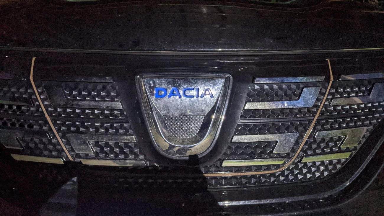

Yeti1512
Ich denke einmal, dass ich das Band an der Unterseite der Ladeklappe festkleben werde, selbige ist nach innen abgekantet.
Das hat den Vorteil, dass Ihr, wenn die Klappe offen ist, geschwinde noch eingedrungenes Wasser mit der Handkante rauswischen könnt. Ansonsten wäre ja das Dichband im Weg.

Yeti1512
Ja, so in der Art habe ich es mir auch gedacht - und gegen das Braune gibt es doch wasserfeste schwarze Permamentmarker - selbige werde ich dann auch bei mir verwenden, nur für die Bilder lasse ich das mal braun ;-)
Amazon lieferte heute halt erst nach Anbruch der Dunkelheit die Ware.
Was ich bloß nicht weiß: Es sieht so aus, als ob Dein Band aus Schaumstoff wäre, das dürfte mit Wasser auf Dauer Probleme bekommen.
Das o.g. Tesa Moll ist definitiv aus Gummi.

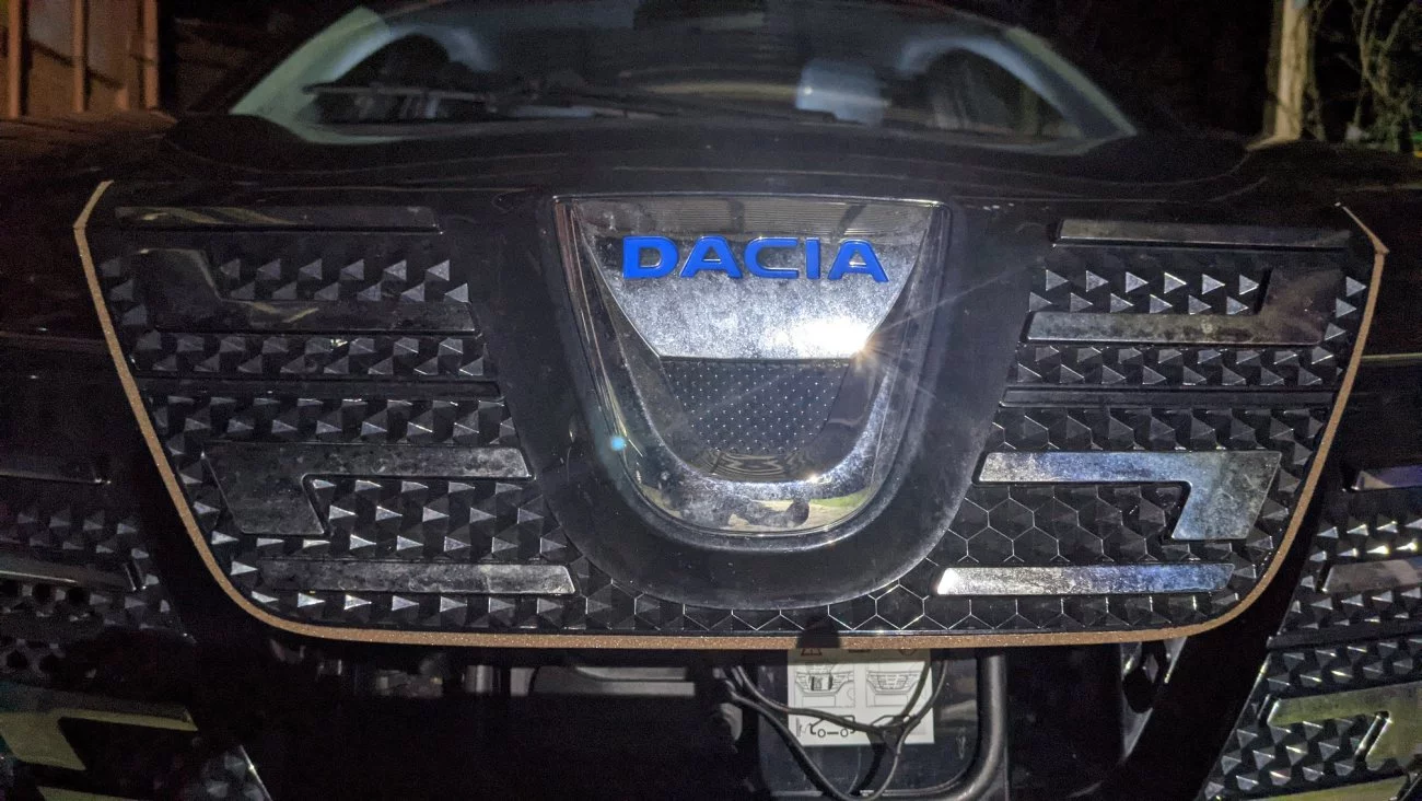

Yeti1512
Abends gab es "Schlagregen" und dieser hat eine Art breite Wasser-Pfütze zwischen der Ladeklappe und dem Frontgrill gemacht, dann gingen nachts die Temperaturen unter 0°, diese Pfütze gefrohr und dehnte sich soweit aus, dass sie nicht nur "unten" sondern auch an der Ladeklappe breitflächig angefrohren war.
Dann habe ich mit dem Dacia meine Erledigungen gemacht – immer noch bei leichten Minusgraden – und als ich gegen Abend laden wollte, hatte ich den Salat.
Glücklicherweise gingen die Temperaturen am Folgetag wieder leicht in den Plus-Bereich und so konnte ich mit Hilfe der Sonne diese Pfütze bis Mittag soweit antauen, dass ich durch "Draufhauen" letztendlich die Ladeklappe lösen und aufbekommen habe. Und dann habe ich die "Eisschollen" gesehen...
Das war im Thüringer Wald vom 19. auf dem 20.11.
Und beim "A..." habe ich entweder schwarzen Schaumstoff gefunden, den wollte ich aber nicht, oder D-Gummidichtungen, die aber zu dick sind.
