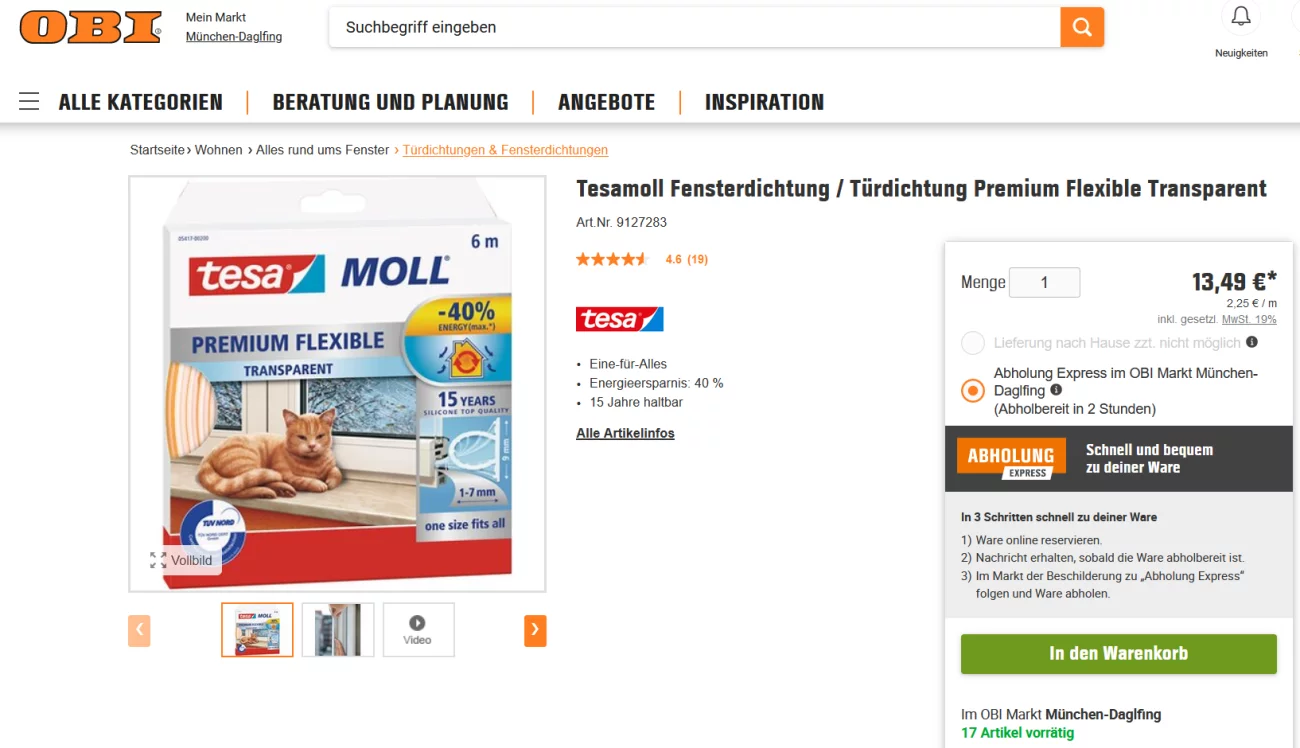

Es gibt noch ein Profil, ich nenne es mal das Omega-Profil von Tesa, das Premium Flexible aus Silikon für 1...7 mm. Ist aber leider gerade selbst beim Hersteller ausverkauft.
@Yeti1512 : Du meinst das hier? Bei meinem Baumarkt gibt es noch genug davon....
Worin siehst du da den Vorteil gegenüber dem deinigen - außer das das Omega-Profil teurer ist? ;-)
Dieses Profil ist näher an den P-Profilen dran als ein E-Profil.
Ob es wirklich einen bedeutenden Vorteil bringt, kann ich naturgemäß nicht sagen.
Ich sehe darin den Vorteil, dass sich in den Rillen vom E-Profil nicht so der Schodder festsetzen kann... Ich werde das Omega-Profil, trotz des höheren Preises mal ausprobieren :) Vielleicht find ich ja im Haus noch ein Fensterchen was ich damit noch abdichten könnte...
