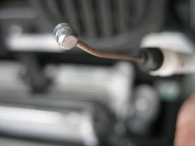

VonTrier
Es gibt eine kleine schwarze Gummitülle über Drahtzug+Hülle. Wenn die abgestreift ist
kann Wasser eindringen und frieren. Bist du in Sibirien unterwegs ? ;)
Frieren dauert hier noch ne Weile.
VonTrier
Schau doch mal von hinten ob der Drahtzug sich vielleicht an der Halterung gelöst hat,
was vorne an der Klappe fast unmöglich ist, aber an der weissen Halterung der Hülle geht das
Aushängen viel einfacher.
