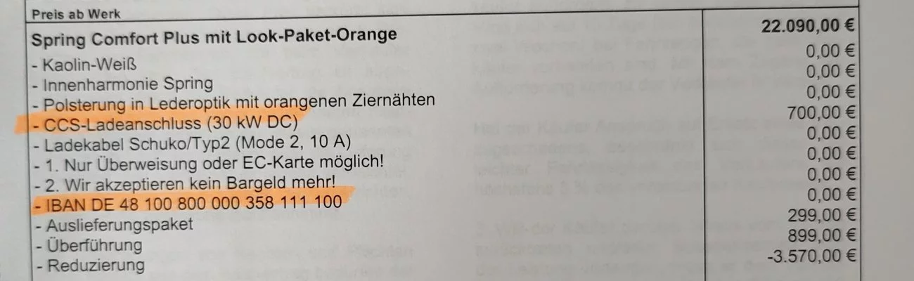

Bei mir ist das Schuko-Ladekabel zumindest im Vertrag extra aufgeführt - wenn auch mit einem Preis von 0€...
