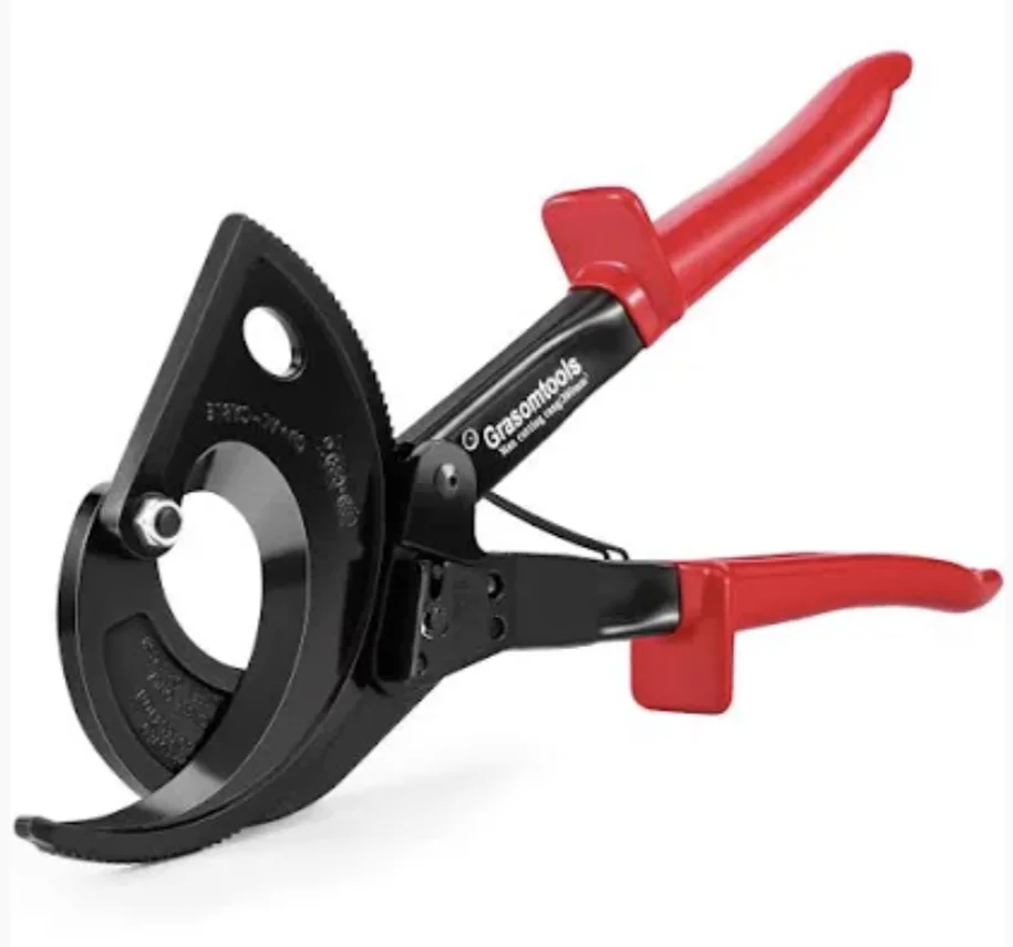

Für den absoluten Notfall habe ich immer ein Verbandpäckchen bei mir und
Kurz und schmerzlos...ohne Horror und Blut:
"Knipex , und der Stecker gehört jetzt Dir"
...ev. die rosa langen VDE Handschuhe (...Beschichtung Naturlatex mit Stulpe...
CAT 3 - Kategorie III - Schutz gegen hohen Risiken...nach EN 60903 / IEC 60903) aus
dem tiefen Handschuhfach dafür verwenden...sind mehrfach verwendbar!
Lg🙊🌲
Dann würde ich aber 2 mal schneiden, an der Säule und am Stecker, die Leitung mit dem Kuper ist dann Entschädigung für den Ärger.

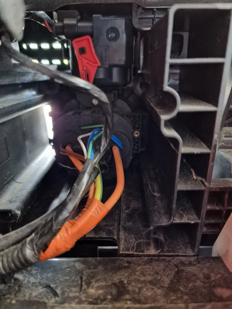

Die Notentriegelung sitzt hinter dem Ladeanschluss.
Man muss sich allerdings gut reinbeugen würde ich mal behaupten.
Roter noppel am Servomotor.
Falls den auch mal wer braucht (was ich nicht hoffe)

Hab den roten Hebel gestern mal getestet: Der wird immer funktionieren!
Er steuert gar nicht den Stellmotor an, sondern ist mechanisch mit dem Arretierstift verbunden.
Beim Betätigen "arbeitet" man gegen den Widerstand des ruhenden Stellmotors, das ist alles.
Also: Notfalllösung funktioniert schon mal.
Wäre schön, wenn sich die "Normallösung" auch wieder auf's Funktionieren besinnen würde. ;-)
Ja, Dauerzustand sollte das nicht bleiben. Starkregen-Motorhaube hoch- nach Hebel tasten (suchen)-Motorhaube runterknallen lassen-Stecker lösen-im Auto Handtuch rausholen....
