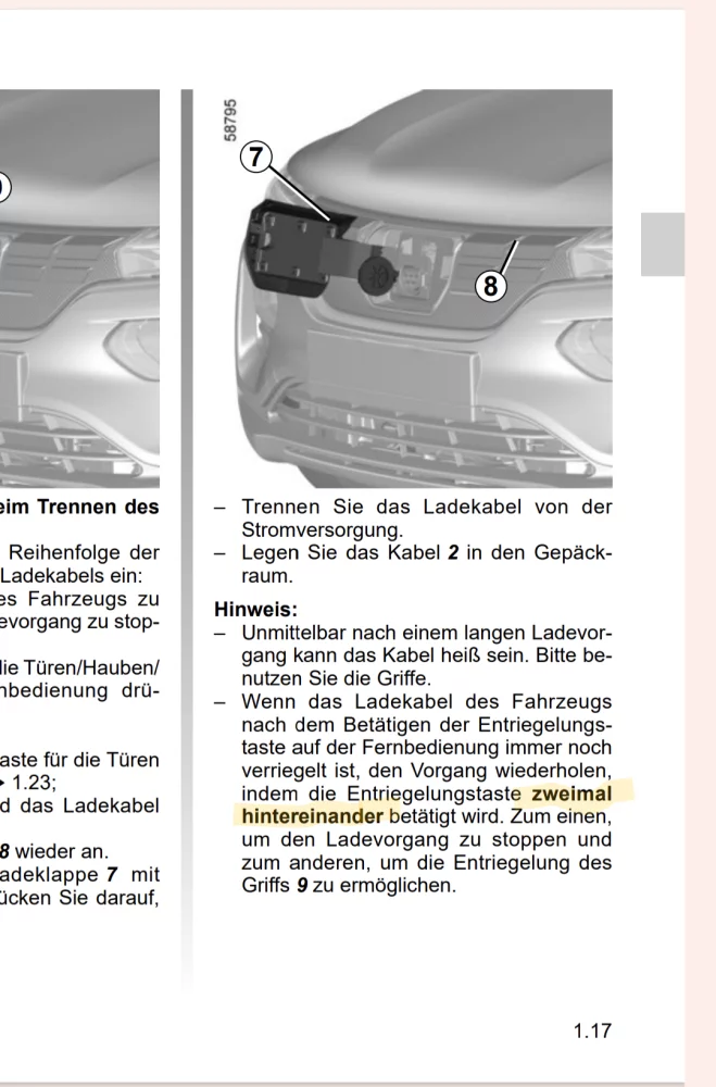

Eigentlich zwei mal hintereinander auf der Fernbedienung, die taste zum öffnen drücken, dann lässt sich das Kabel entfernen..
Die Ladung über die Dacia App beenden?
2x auf der Verriegelungs Taste unterm Radio?
Fester dran ziehen?
Warum zweimal? Ist das also extra so gewollt/Standard?
Ich hatte mich schon gewundert das ich immer zweimal entriegeln muss.
In der Anleitung hatte ich auf anhieb nichts gefunden, und beim Kauf wurde uns auch nichts mitgeteilt deswegen dachte ich schon der Pin/die Verrieglung würde evtl hängen/blockieren.

Kann auch bestätigen das das so an einer Schnell Ladesäule geht, Voraussetzung natürlich es liegt ein Fehler vor. Normaler Ladevorgang muss immer an der CCS Säule beendet werden. Wenn sie sich aufhängt sprich der Ladevorgang gar nicht startet wegen Komunikatiosfehler oder die Ladesäule abstürzt. Hatte das leider schon öfters das dann das CCS Kabel fest blieb. Der Rückwärtsroll trick funktioniert bei mir nicht mehr sei dem das Softwareupdate des Batterieladegerätes durchgeführt wurde. Als ich dann in meiner Verzweiflung und vorherigen Gespräch mit der Hotline der Ladesäule keine Lösung fand außer es liegt am Auto. Habe ich doppelt geklickt und das CCS Kabel war frei :-) Seit dem habe ich es mir hinter die Ohren geschrieben.

Das mit dem 1x oder 2x entriegeln ist zwar komisch, aber nicht zufällig:
- Wenn er gerade lädt, unterbricht das erste Öffnen sowohl den Ladevorgang, als auch entriegelt den Stecker. Und die Türen natürlich auch.
- wenn er nur angesteckt ist, aber nicht (mehr) lädt, öffnet er beim ersten Drücken nur die Türen, beim 2. entriegelt er den Stecker.
…warum auch immer das so programmiert ist…

Es gibt die Anleitung zum Fahrzeug glaub ich auch in der App - zum downloaden...
Ich kann das hier, diese Diskussion nicht verstehen...
Wenn das Auto aktiv geladen wird, wird mit dem ersten Drücken der Wagen geöffnet und das Laden gestoppt. Ich kann also in den Wagen gehen und meinen vergessenen Geldbeutel holen, schließe den Wagen wieder ab und nach einer Latenzzeit startet das Laden wieder. Gehe ich jetzt aber auf das 2. Aufschließen, dann wird das Kabel freigegeben.
Hängt der Wagen am Ladepunkt, lädt aber nicht, muß der Ladevorgang nicht mehr gestoppt werden, sondern gibt direkt das Kabel frei.
Daraus folgt..., immer 2 mal Aufschließen, wenn man das Kabel auf, abmachen will, das erspart den erneuten Gang ins Cockpit und schadet niemals.

Ja, wenn es so wäre wie Du es beschreibst, wäre es logisch.
Zumindest bei meinen ist es aber eben anders, nämlich so wie oben von mir schon beschrieben: Da gibt bei aktiver Ladung das erste Drücken schon den Stecker frei. (macht aber nichts, weil er nach der Latenzzeit wieder verriegelt und weiterlädt).
