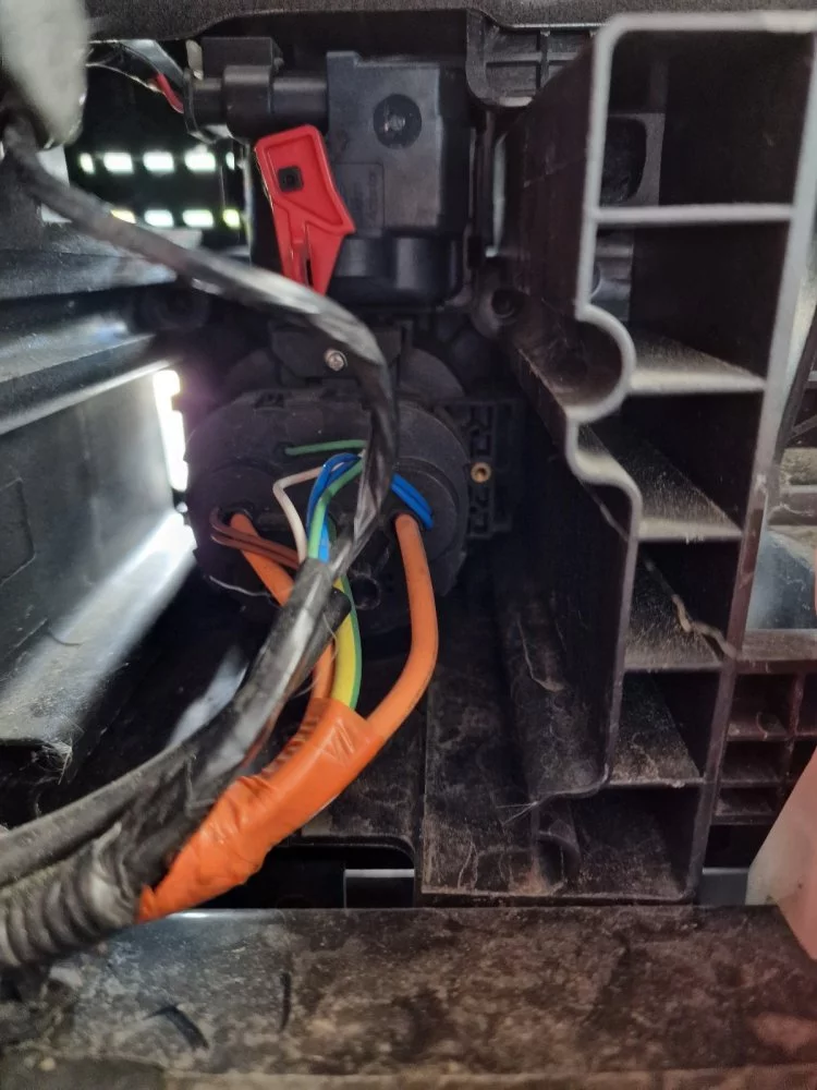

In den Weiten des Forums gibt es eine Notentriegelung. Finde sie gerade auch nicht....Wenn man von hinten auf den Stecker (vom Motorraum) schaut kann man links mit einem Draht eine Entriegelung betätigen. Soweit die Theorie, die ich noch im Kopf habe....

Entriegelung sitzt direkt hinter dem Stecker.
Motorhaube öffnen... reinbuckeln... roten noppel auf die seite drücken... stecker entfernen.
Drück aber erst auf aufsperren und schau nach ob die ladung unterbricht.
Bei mir hat die ladung immer unterbrochen, nur der stecker hat nicht entriegelt.

Danke, habe gefunden. Funktioniert sogar. Das ist die Rettung aber nicht die Lösung. Zumindest gibt’s ne Notfall-Lösung.

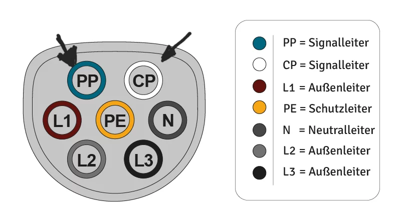

Aber noch was.... weil du schreibst du hast ne go e wallbox daheim.
Könntest du eventuell mal ein anderes ladekabel ausprobieren? An der go e kann man das ja einfach wechseln wenn ich richtig liege.
Wär cool... weil wenn es dann wieder funktioniert würde ich wissen das es am stecker liegt und nicht an der ladesteckerdose vom spring.
Ich habe auch schon im internet mal gelesen das diese stecker andscheinend auch verschleißen.
Ich hab auf meiner gurke inzwischen auch 44k km drauf mit täglich ca. 2 - 3 mal an und ausstecken.
Also wäre quasi auch nicht auszuschließen das die stecker mit der zeit das zeitliche segnen.

Bei mir gings jetzt die letzte zeit seit ich die kontakte gereinigt habe, ich will es aber nicht verschreien :)
Kann das mit der Qualität der Steckerkontakte des Ladeziegels zusammenhängen? Macht es vielleicht Sinn, etwas mehr zu investieren, um gute Steckerkontakte zu haben?
Sorry, aber ein wenig stutzig machen mich die ultrabilligen Ladeziegel; natürlich unterstelle ich dir nicht, dass du einen solchen benutzt.
Kann sein das es mit den kontakten vom Stecker zusammenhängt. Kann aber auch nicht sein.
@Spreewaldgurke schreibt er hat einen Go E charger am laufen (das gleiche problem in grün nur das man hier das kabel einfach tauschen kann mein ich)
Hatte das problem vorher auch schon an öffentlichen ladesäulen (Die müssten ja dann auch ultrabilligsten schrott verbauen :-) ).
Aber kann sein das es auch eine kombination aus beiden ist (Ausgelutschter schlechter Stecker und die Kontakte von der Ladedose des Springs)
Habe einen Ultrabilligen ChingChongDingDong Ladeziegel von dem ich vorher auch schon dachte das dies der grund ist. (Da war der kaufgrund das er einstellbar von 6a bis 16a geht wegen der PV anlage) und den Original Dacia Rumliegen.
Soweit haben sie also recht. Ja ich benutze unter anderem auch einen billigladeziegel :-)
Hatte das problem vorher auch schon an öffentlichen ladesäulen (Die müssten ja dann auch ultrabilligsten schrott verbauen :) ).
Soweit haben sie also recht. Ja ich benutze unter anderem auch einen billigladeziegel :)
