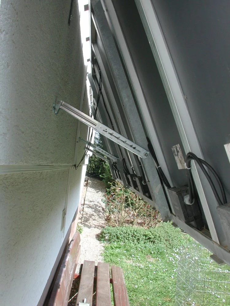

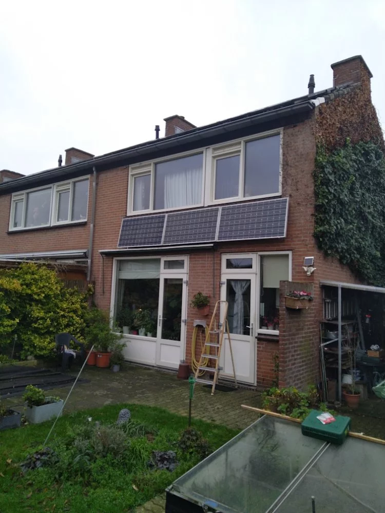

Heute ein PV-Projekt fertig gemacht: mein dritter, dieses mahl ein kleines Fassadenkraftwerkchen.
Alles aus zweiter Hand. €150 total , für 3 x 190 = 570 Wp.
Ich habe nur 80 cm verfügbar, sonst hatte ich 3 x 250 W gemacht.
Also, ab morgen wieder ein bischen billiger tanken.

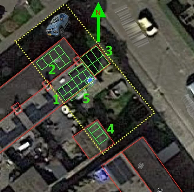

Alles ist jetzt Voll :) paßt nichts bedeutendes mehr dazu:
1) 2700 Wp SMA sunny boy 30gr 2013 € 5300 Dach Südost 95%
2) 2600 Wp Growat Mic 30gr 2024 € 2800 Dach Nordwest 60%
3) 1500 Wp Enphase M215 10gr 2024 € 250 Unterschlupf Fahrräder Nordost 30%
4) 705 Wp Steca 500 10gr 2024 € 200 Scheune Süd 30%
5) 570 Wp Steca 500 80gr 2024 € 150 Fassade Südost 50%
Prozenten sind eine Schätzung von Produktion im Vergleich zu Idealdach (Süd 35gr)
Und damit gelang es in die Monate Sept-Okt um Durchschnitt 85% eigener PV-Strom zu tanken, Nov-Dez immer noch 35 % und das waren die dunkleste wintermonate in 11 Jahre.
Hat es früher noch 50 Wp Panelen gegeben?
Ganz nette Installation :cool:, sieht profi aus. Meine Aufhängung ist viel einfacher und weniger nett 😞
Einfach machen, besser wie "Hände in den Taschen" oder "lohnt sich doch eh nicht, Alles Quatsch ".
Eggi's, ewig Gestrige , brauchen einfach mehr als Nach- hilfe...Zuspruch oder Steuergelder.
Klasse gemacht, Module sind interessant wie nie zuvor...
Nur Mut, packen wir's an !

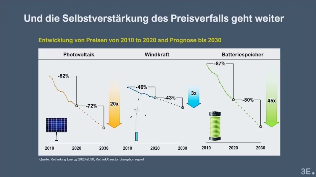

Energie-Hunger breitet sich weiter aus, der nächste heiße Sommer kommt bestimmt: dann wird zum 2. EAUTO eine Spitklimaanlage für das ungedämmte Häuschen ggf. unumgänglich...
...das Vorhaben für PV und andere elektrifizierten, klimaentlastenden Ideen werden auf Sicht weiter noch erschwinglicher werden. Heizen und Fahren ohne Abgas...CO²...u.v.m...
Bitte denkt über den eigenen Tellerrand hinaus...anstatt , wie gerade leider gehört/ gesehen, Quelle Tagesschau.de , erschreckende Feuerwerkskörper zu verheizen...

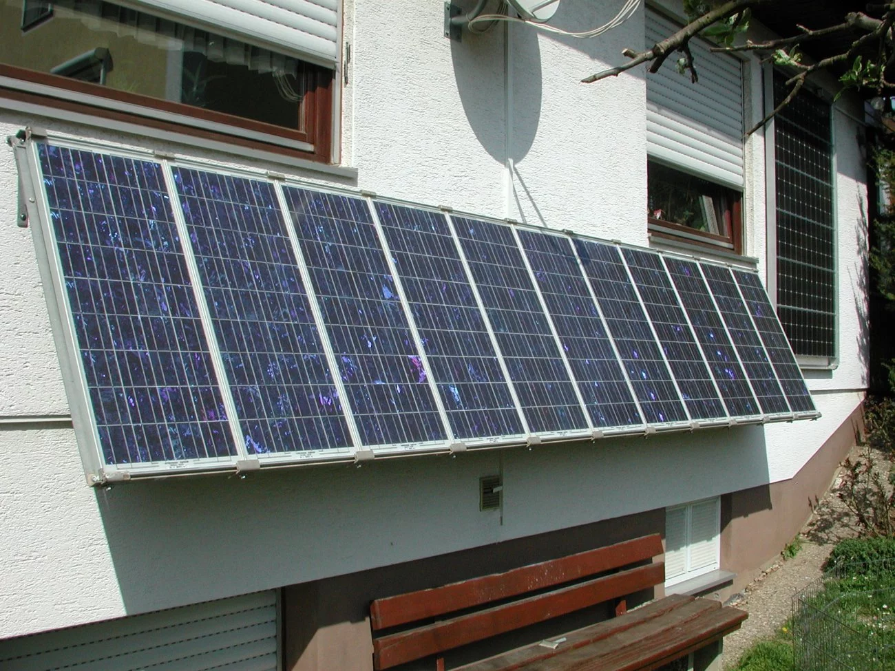

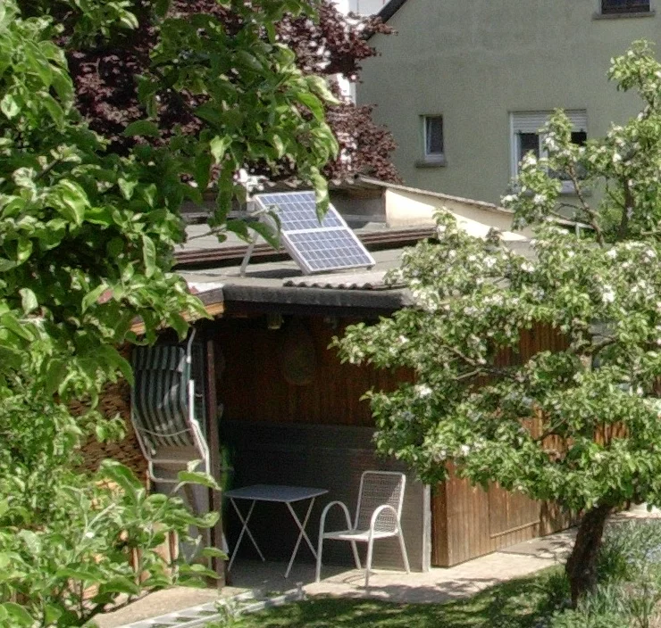

Ja klar, so ging es los.
Meine erste "Anlage" zur Gartenhausbestromung lief mit 2 Kyocera-Modulen a 50 Watt.
100 Watt peak für 1000 DM im Jahr 1994, damals die Aufständerung als "Rabatt" dazu bekommen;-)
Läuft noch heute, allerdings die Speicher schon paar mal durchgewechselt...
Echt stabile Konstruktion 👍
Wie oft im Jahr stellst du den Winkel ein?
Die Raster haben sechs Einstellpunkte, also sechs mal im Jahr.
Hab es dann auf der Schiene noch beschriftet von Dez/Jan (Winter) bis Juni/Juli (Sommer)...
Ist aber eher akademisch und was da wirklich läuft tatsächlich keine Übersicht denn es geht direkt in meinem 12 Volt Inselnetz das für Beleuchtung und DC Kleingeräte herhält, früher auch mit WR als Notstrom.

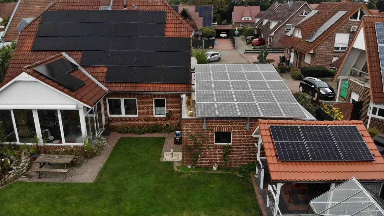

Es kommt ja immer wieder die Frage auf lohnt sich Solar, vorallem sowas wie BKW ?
Das gibt es immer die zwei Lager, die dafür und die grundsätzlich dagegen. Aber was versteht man unter lohnt es sich? Jede KW/h die alternativ erzeug wird schont die Umwelt also ist das schon mal ein Gewinn, aber wenn man es richtig macht dann schont es auch das Portmonai. Ich hatte schon lange Solar auf dem Camper und auf dem Boot und das hat mich durchweg unabhängig gemacht. Beim Haus ist es schon eine andere Nummer, aber auch dort kann es insgesamt oder zumindestens unterstützen.
2011 habe ich einen Freund geholfen sein Haus autark zu machen. Das war zu dem Zeitpunkt noch mehr Aufwand wie heute, aber es funktioniert. Ich selber bin mit einem BKW angefangen das im ersten Jahr 749KW/h erzeugt hat, wovon ich 35 KW/h engespeist habe. Das bedeutet das das BKW mir im Schnitt jedes Jahr rund 200€ spart.
Stück für Stück erweitert und bin jetzt bei 45 KW Speicher, 6 KW PV und fahre im Sommer mit 0% Zukauf im Winter natürlich so noch nicht. Aber es geht weiter. Dieses Jahr kommt noch ein Carport für die Sumse (steht derzeit im Maschinenschuppen) und auf das Satteldach kommen anstatt Ziegel ein Solardach aus neuen 50Watt Dünnschichtmodulen. Damit spare ich die Eindeckung und erzeuge Energie. Wird ein OST West Dach. Dünnschicht haben den Vorteilen das sie gerade an trüben Tagen gut energie erzeugen und ich hatte die mal günstig gekauft.
Da ich davon noch mehr habe wird ein Stallanbau der auch neu gedeckt werden muss mache ich dort dasselbe.
Sicherlich bedeutet es immer eine Investition, aber das ist Geld was auch in die Zukunft investiert wird und wenn man am Jahresende sieht was man im Jahr so an Strom sparen konnte dann freut es einen auch.
Ein positiver Effekt dabei, meine Frau schaut schon wie ist das Wetter, mache ich jetzt oder später zum Beispiel die Waschmachiene an. Man wird bewußter in dem Umgang mit der Energie.

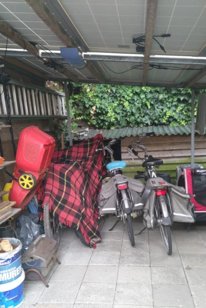

Dieses Jahr kommt noch ein Carport für die Sumse und auf das Satteldach kommen anstatt Ziegel ein Solardach
Hier ein Fahrradport mit 6 x 250 Wp aus Zweiter Hand. Pro m² billiger als Wellblech. Ungunstiger Standort (Nordost und mittags im Schatten des Hauses) aber erwarte doch wenigstens 500 kWh/jahr, und trockene Fahrräder :)
