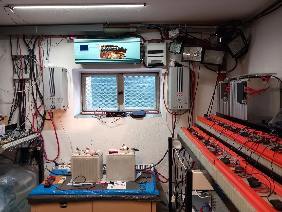

Auf dem Bild sind noch nicht mal die DC Abgänge (oben die beiden Durchführungen) mit drauf und der Temp Überwachung der TWIKE BAtts fehlen noch einige Knopfzellen...
Die Baustrahler sind die Last fürs Testen z.B. der SAFT STM5 RME aus meinem AX electriqué wie im Bild zwei Stück zu sehen. Je Nach Anforderung stecke ich da bis 1000 Watt an den rechten Steca WR und belaste so die Blocks mit ca. 100 A. Über die Zeit komme ich so grob zur Kapazität - und ja dabei wirds da recht kuschelig;-)

Aktuell werden zwei Akkus Restentladen um sie in den Tiefschlaf zu schicken, dann mit gebrückten Polen...
