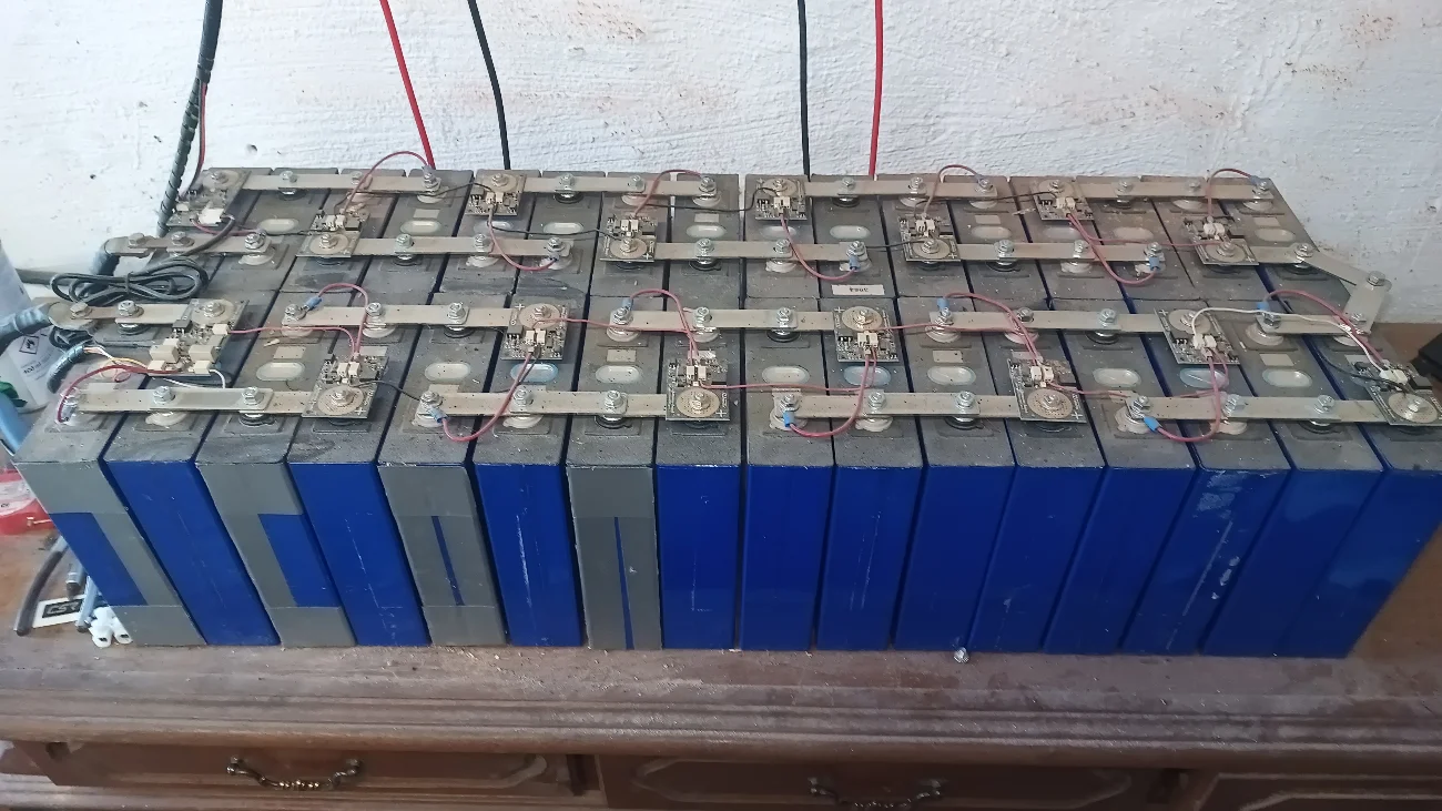

Deswegen schrieb ich ja "Erweiterung". Da in dem Fall die Sachden bereits vorhanden sind und beim Selbstbau nicht unbedingt. Im Anhang hab ich mal ein Bild von meinem 20kwh Akku beigefügt. Die Erweiterung auf 30kwh würde mich ca. 940€ kosten, weil die 202er Zellen mittlerweile Teurer sind als die 280er.
Die ersten 10kwh haben mich damals 600Eu gekostet, waren B-Zellen. Die Erweiterung auf 20kwh gabs halbes Jahr später umsonst. Waren neu, aber komplett Tiefentladen gewesen und wären sonst auf dem Müll gelandet. Das ganze läuft jetzt bald 3 Jahre komplett problemlos.
Wo bekommt man den die tiefenentladen Zellen?
Schicke Kommode - ich hoffe die Zellen sind für normal abgedeckt - auch wenn der Staub darauf eher das Gegenteil sagt. Spricht aber für die schon drei Jahre problemlosen Betrieb;-)

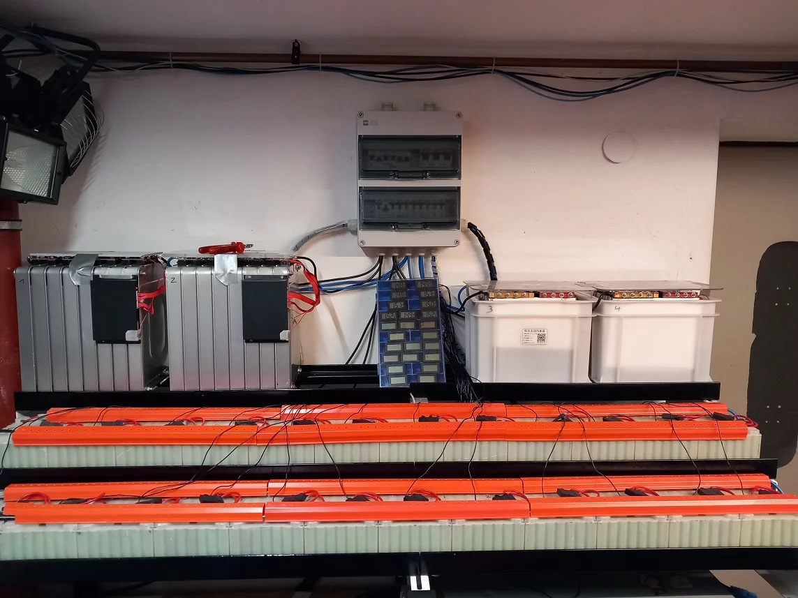

Meine Zellen sind inzwischen alle grob über 15 Jahre alt, teilweise "Third Life" und gemischt:
Links 1/3 aus Nissan Leaf, rechts Kokams aus einem E-Boot und unten die 18650 (1568 Stck.) aus meinem letzten TWIKE - alles zusammen hat vorher im eTWINGO gewerkelt...
Sind die beiden Halogenscheinwerfer dafür um im Winter die Panels mit Licht zu versorgen? 😇 🤷‍♂️
