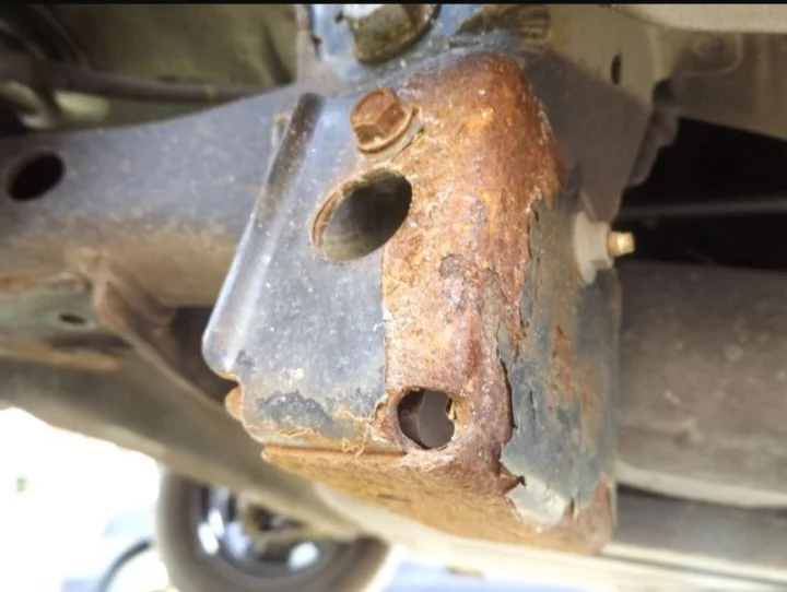

Also den würde ich Demonieren und Sandstrahlen dann wie oben erwähnt mit Alpina danach sind die Save.
Habe vor 3 Jahren die Befestigung meiner Anhängerkupplung am Logan total überholt, bis heute kein Fitzel Rost zusehen. Ebenso der Gastank

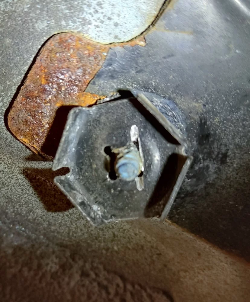

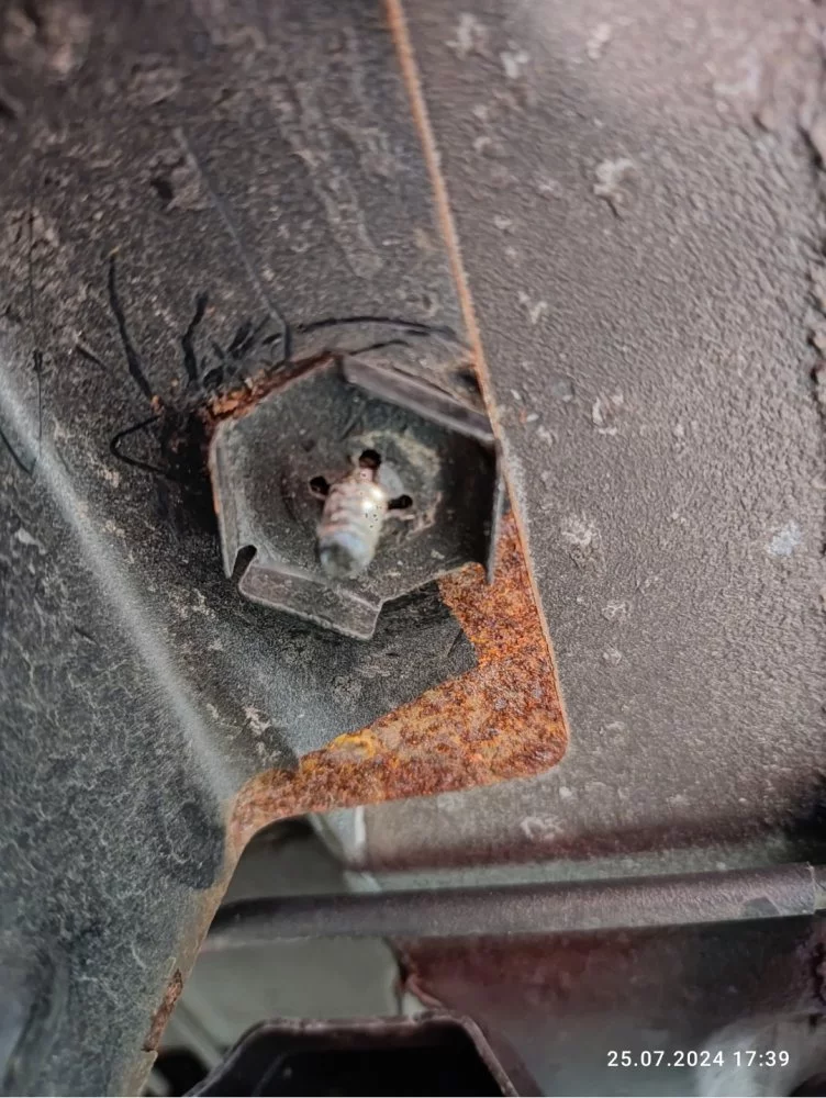

Befestigung verschiedener Unterbodenverkleidungen...
Hier am Dacia Spring mit "Blechspannmuttern" zur "Einmal- Verwendung" für die "Aufschweisgewinde" am Chassis:
Falls das Lösen mit der großen Halbzollnuss, ca 24mm+/- nicht ging/ nicht mehr geht.. siehe Bild, dann die kleinen Haltezungen mit kleinen Schraubendreher aufbiegen ...hilft, final mit Zange abreissen...😈
Auf jeden Fall gibt diese Befestigungsart immer wieder : ROST..., direkt nach dem Festziehen 😡
Ersatz, ähnliche Bauweise gibt's aus dem Fauchweh Baukasten ...ev A2-Qualität od. verzinkt oder in Kunsstoff SW10 von der SternenflottenAusrüster verwenden.✌️
Viel Erfolg und Ausdauer...
LG 🌲
Yep, das ist eine Blechmutter, manchmal muss man die einmal fest anziehen und dann erst lösen.
Das sind keine Mutter, sondern eher Blechspan- Scheiben. Die lassen sich zwar drehen, die Schraube hat aber kein klassisches Gewinde sondern ist ein "parallel Gewinde" die Scheibe dreht sich unendlich...habe es mit über 10 verschiedenen Werkzeuge probiert...die Scheiben sind derart hart, habe es noch nicht geschafft sie aufzubiegen. Aushebeln...da bekommt eher der Spring einen Knick als das sich die Dinger biegen... ziehen... keine Chance, eher reise ich die Stifte aus'm Auto...ich versuche es morgen mal anders...spezial Werkzeug hab ich nicht, eine Halbzollnuss bringt auch nix.

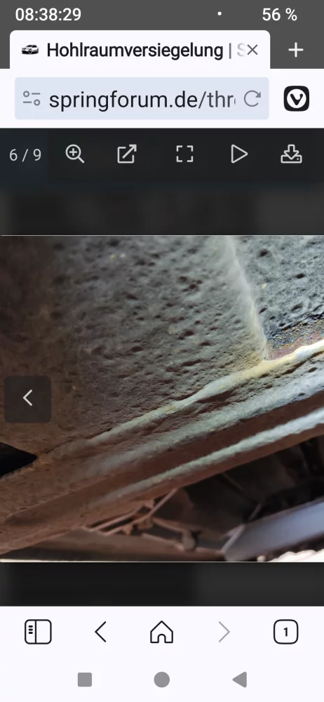

Das sind die Dopplung (Blech auf Blech blank ) die ich da beschrieben haben
Dort habe ich mich für Hochdruck beständiges Haft Öl entschieden
In den zwischen räumen ist fluid Film
Das Öl ist im Prinzip seilfett
Beim verarbeiten sehr dünnflüssig
Und wird nach ca 1h schön zäh

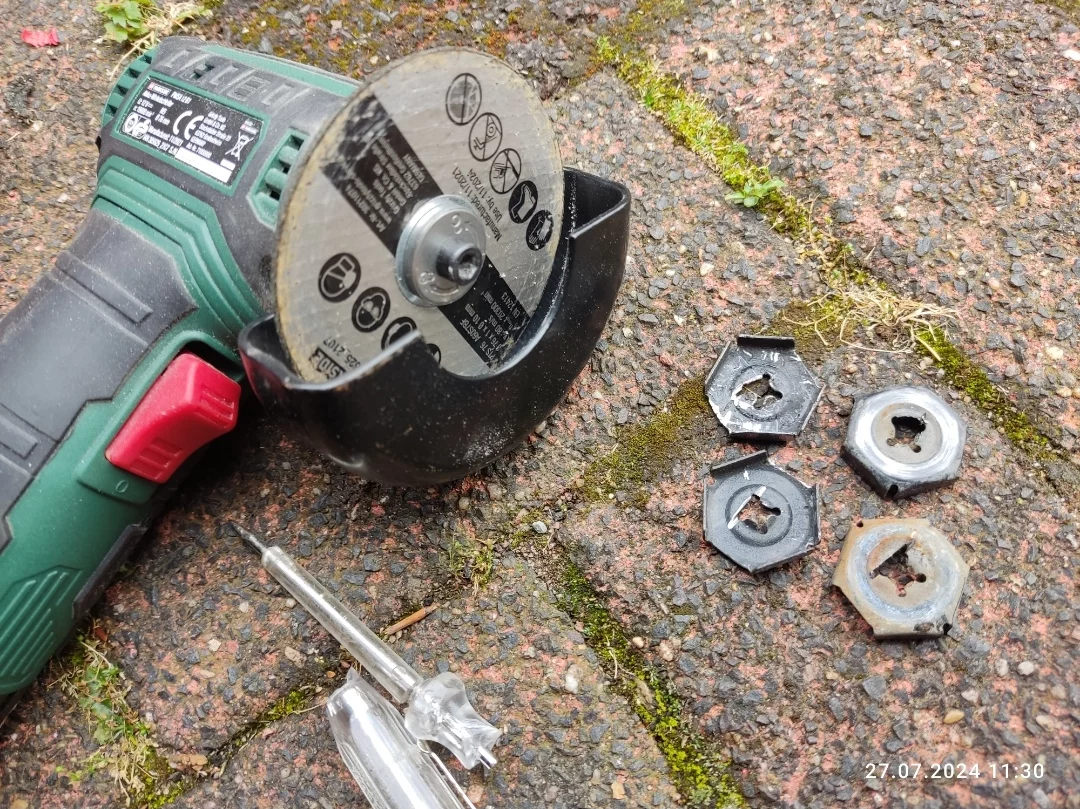

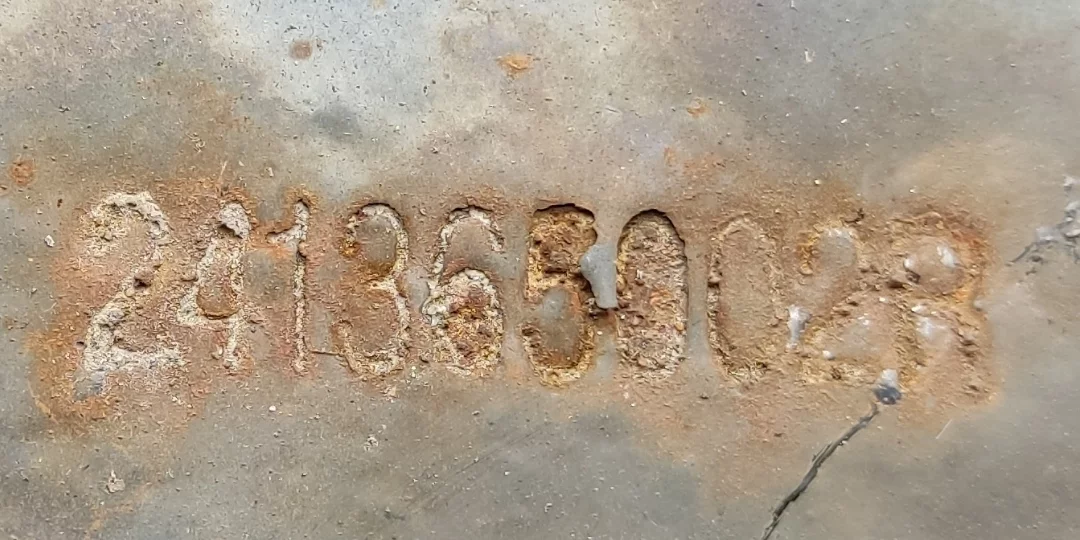

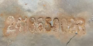

Hatte keine Lust, Zeit und Geduld die blöden Scheiben in einem Stück abzumachen...habe sie kurzerhand angeflext und siehe da ruckzuck haben sie "verloren"...wie ich nun das Blech fest bekomme...noch keine Ahnung...einen Tipp für mich? Ich tendiere ein passendes Kunststoff drauf zuschrauben ...
IMG_20240728_073257.webpIMG_20240728_073206.webpIMG_20240728_073116.webpIMG_20240728_073056.webp
Auf der Rückseite vom Schutzblech ist die abgebildete Zahl gestanzt (Art.Nr?) und da drunter sieht der Akku Anschluss so aus s.o.

Befestigung ohne Mühen...
Hallo @Spring-high ,
Das war jetzt Milimeterarbeit mit der handlichen 80er Trennscheibe, bravo👍
Das verrostete Blech darf man/ frau auch zu Wartungszwecken auch abnehmen dürfen ...können: diese ganzen langlebigen, wichtigen Steckverbindungen unbedingt mitkonservieren, bei dieser Gelegenheit: Farbe/ Wachs / Polfett u.A.
