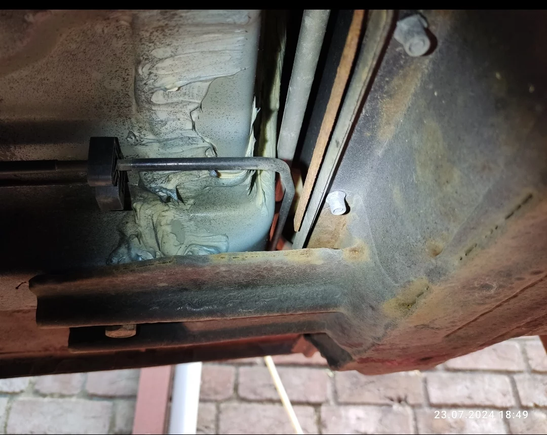

die Behandlung durch die Werkstatt hat kein halbes Jahr gehalten :eek:

Erschreckend was manche Werkstätten so abliefern!

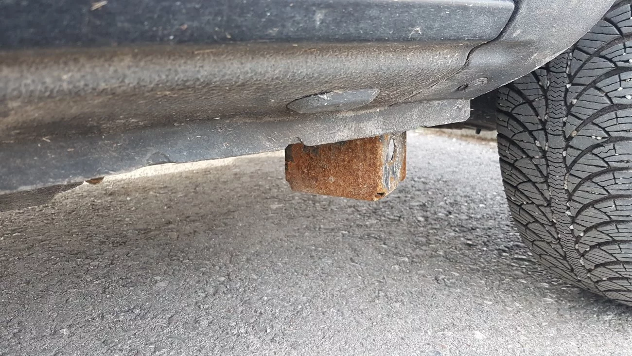

Stimmt, schauen echt so aus als wären sie eine Montagehilfe und vom Werk vergessen worden sie abzuschrauben. Aber waren die nicht irgendwie als Schutz des Batterietroges gedacht?
Wenn da bei Unfall was passiert steht man mit so einer Veränderung blank vor den Versicherern...
Batterie ist mit einem anderen Teil geschützt. Die Abbildung weiter oben zeigt die Wagenheberaufnahmen.

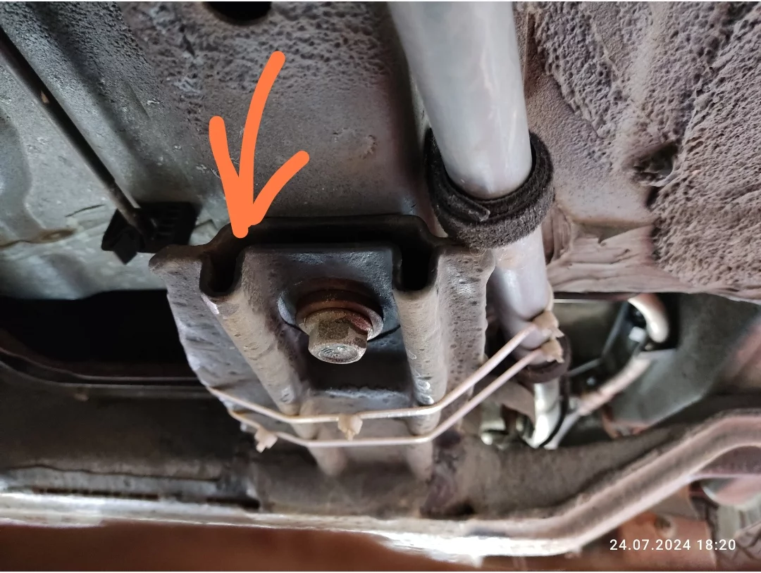

Etwas mehr Aufwand Bedarf die Instandsetzung der 2 hinteren Aufbock "Blöcke" - eine allzubekannte Rost Schwachstelle. Bei meinem Spring einfach nur zwei Rostklumpen. Wer es ordentlich machen will, am besten abbauen, behandeln und wieder einbauen, oder weg lassen, je nachdem ob sie zum hochbocken genutzt werden oder nicht.

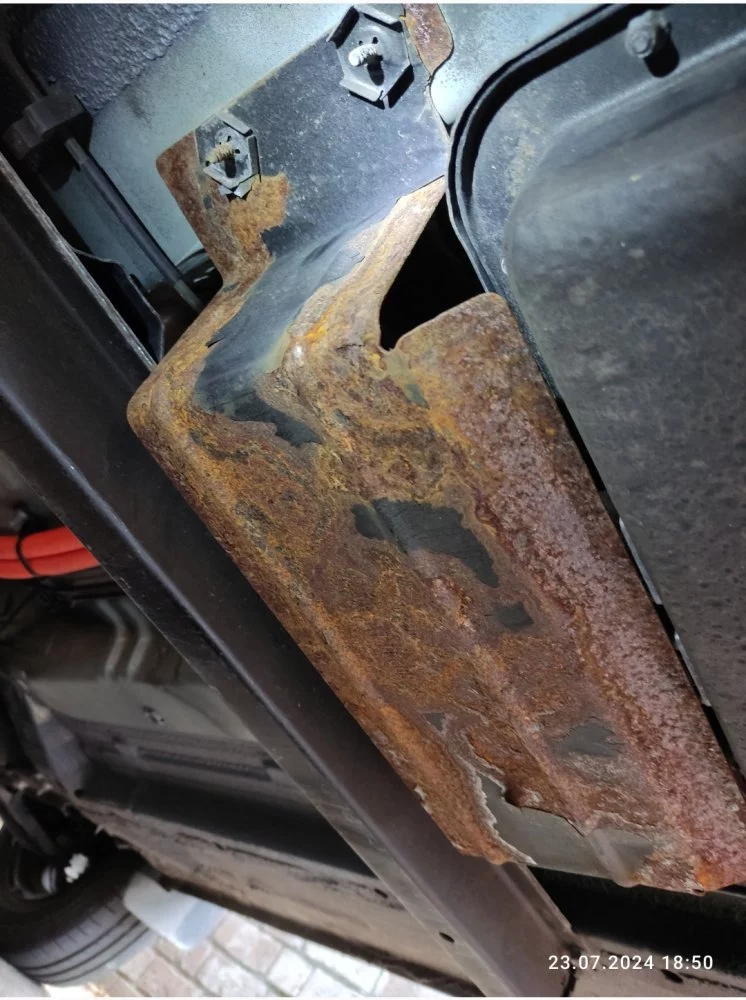

Die zweite (evtl. nicht so bekannte, da man sich dafür hinlegen muss;-) abnehmbare Schwachstelle ist das Schutzblech über den HochVoltAkku Anschluss. Das Blech muss ab, und behandelt wieder dran.

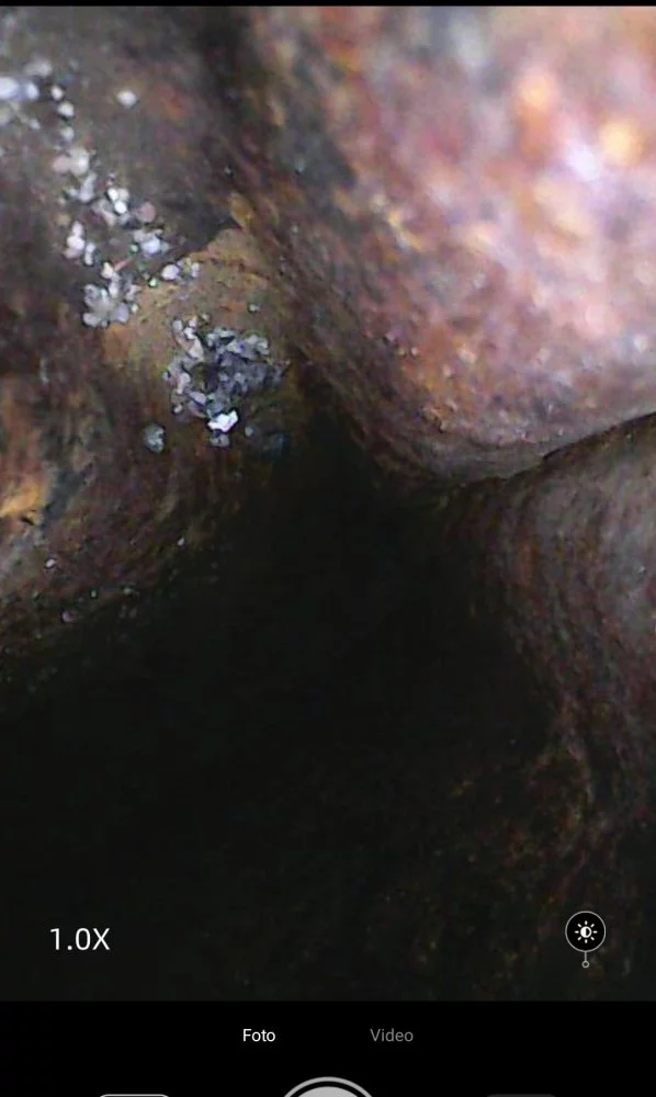

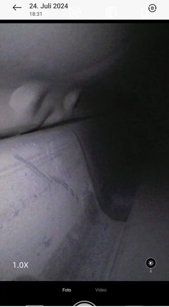

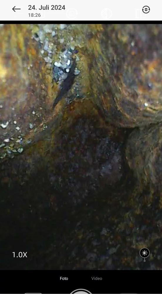

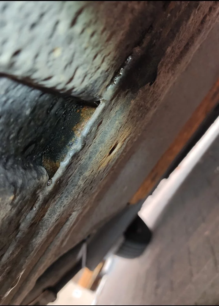

Zum Zweiten: der HochVoltAkku GehäuseTräger. Der macht mir am meisten Sorgen weil der sehr stark von innen nach außen rostet. Hier abgebildet die Hauptwassereintrittsstelle und wie es von Innen aussieht.
Hierzu würde ich mir wünschen wenn ihr mir ein Feedback geben könntet. Auch die Kollegen hier im Forum die eine Profi Unterbodenbehandlung machen lassen haben. Würde mich sehr interessieren wie es die Profis gemacht haben falls sie überhaupt die Stelle als "Hochrisiko" erkannt haben, da "versteckt" Mag sein das es bei euch von außen "hui" aussieht aber von Innen möglicherweise doch ziemlich "pfui" ;-)
Das Blech der Akku Halterung ist ziemlich dick und robust, könnte durchaus so einge Jahre dauern bis sie durchrostet. Der Rost ist aber ziemlich aggressiv im Inneren, so ähnlich wie auf das Blech aus dem die 'Klumpen" gemacht sind. Da der Zustand im Laufe der Zeit aber schwer einzuschätzen ist, wäre besser das Rosten vollständig zu unterbinden. Am besten "erkläre" ich was ich meine mit Bilder ;-)

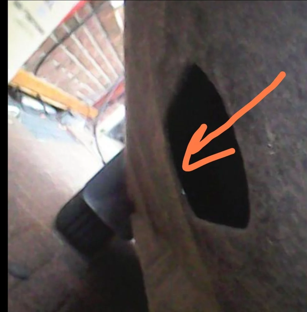

Rostiges Wasser tritt überall von innen nach außen aus, entlang der kompletten Halterung gibt es Eintritt und Austritt Löcher, d.h. Wasser dringt überall ein, besonder an den großen Öffnungen in Fahrtrichtung!!! Im Inneren rostet es ordentlich weil überall die braune Brühe Austritt und Spuren hinterlässt.
Und jetzt die Frage: wäre nicht besser zu versuchen alle Löcher zuzustopfen? Womit geht das am besten?

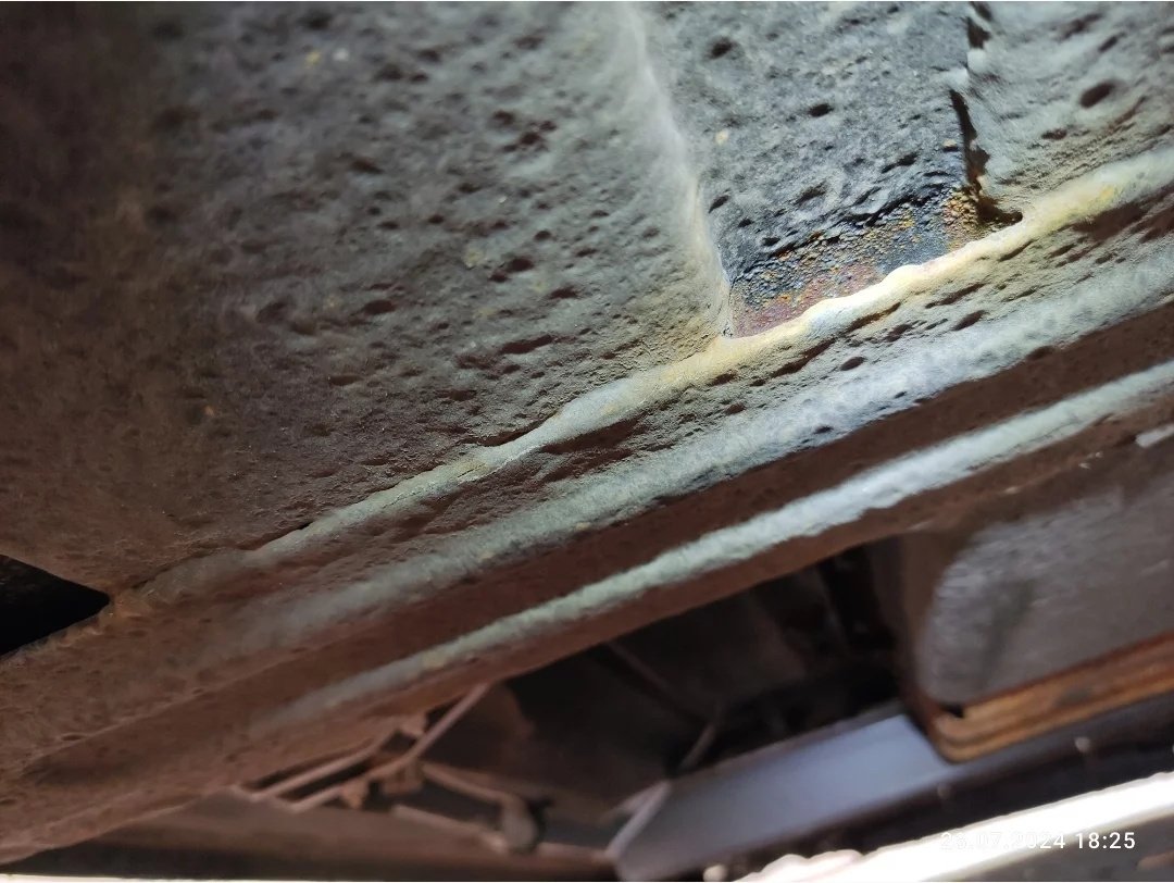

Also der Rost an den massiven Teilen ist nicht so dramatisch, das rostet nicht kurzfristig durch, wie Du schon selbst festgestellt hast.
Deutlich problematischer sind die Falze und die erkennbaren Rostansätze unter der Dichtmasse. Das wird mittelfristig zum Problem werden und aufwändige Reparaturarbeiten nach sich ziehen.
Ich würde als Sofortmaßnahme den (verspäteten) Einsatz von Fluidfilm und insbesondere Mike-Sanders empfehlen. Fluidfilm unterwandert die bereits bestehenden Rostansätze ganz gut, wird aber schnell abgewaschen und muss regelmäßig (einmal im Jahr) nachbehandelt werden. Dafür ist es sehr einfach anzuwenden.
Mike Sanders ist deutlich aufwändiger zu verarbeiten, weil es erwärmt werden muss und vor allem in Hohlräumen zum Einsatz kommt. Kann man aber mit Pinsel und Föhn zumindest an den akuten Stellen auch selbst anwenden. Der Rost ist dann natürlich nicht weg aber sein Fortschreiten wird wirksam unterbunden.
Man kann das dem Spring ansonsten in die Wiege gelegte vorzeitige Rostende auf diese Weise deutlich hinauszögern.

@Spring-high ich hatte ja auch schon Bilder von meinem hier gepostet Baujahr 12.2021 bei mir angekommen und angemeldet 04.2022.
Da sah das Akkublech ähnlich aus.
