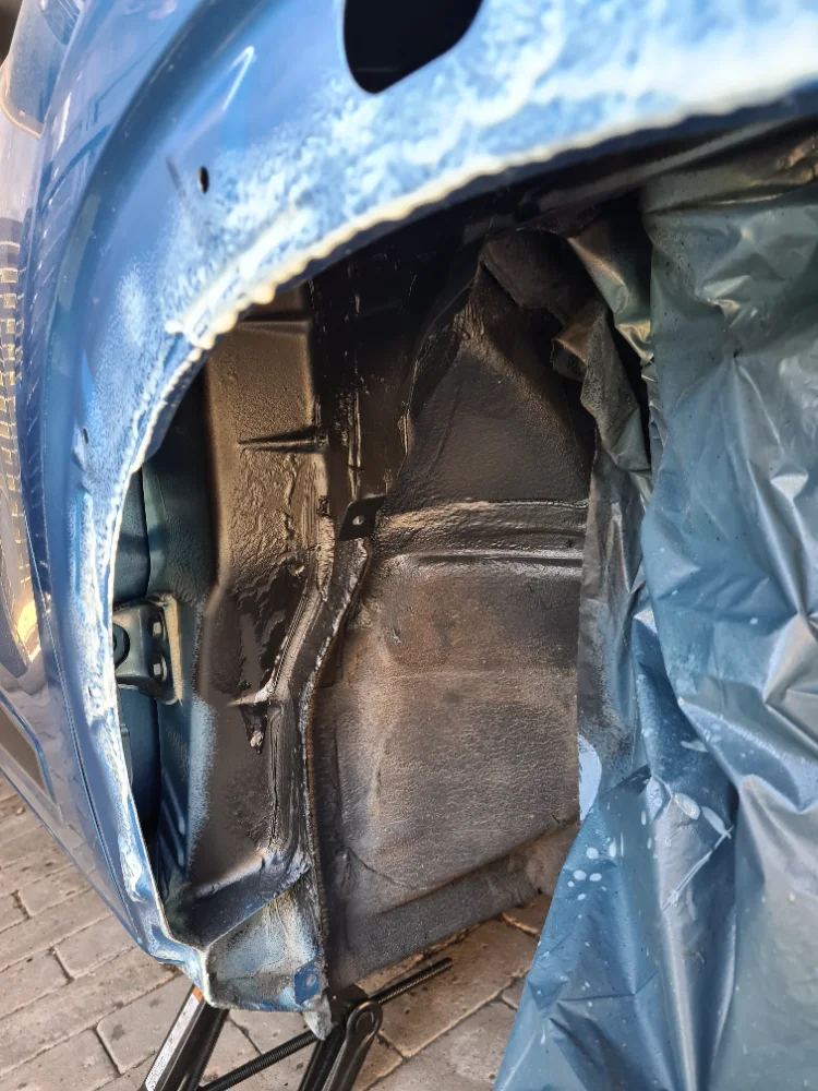

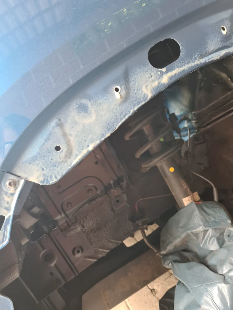

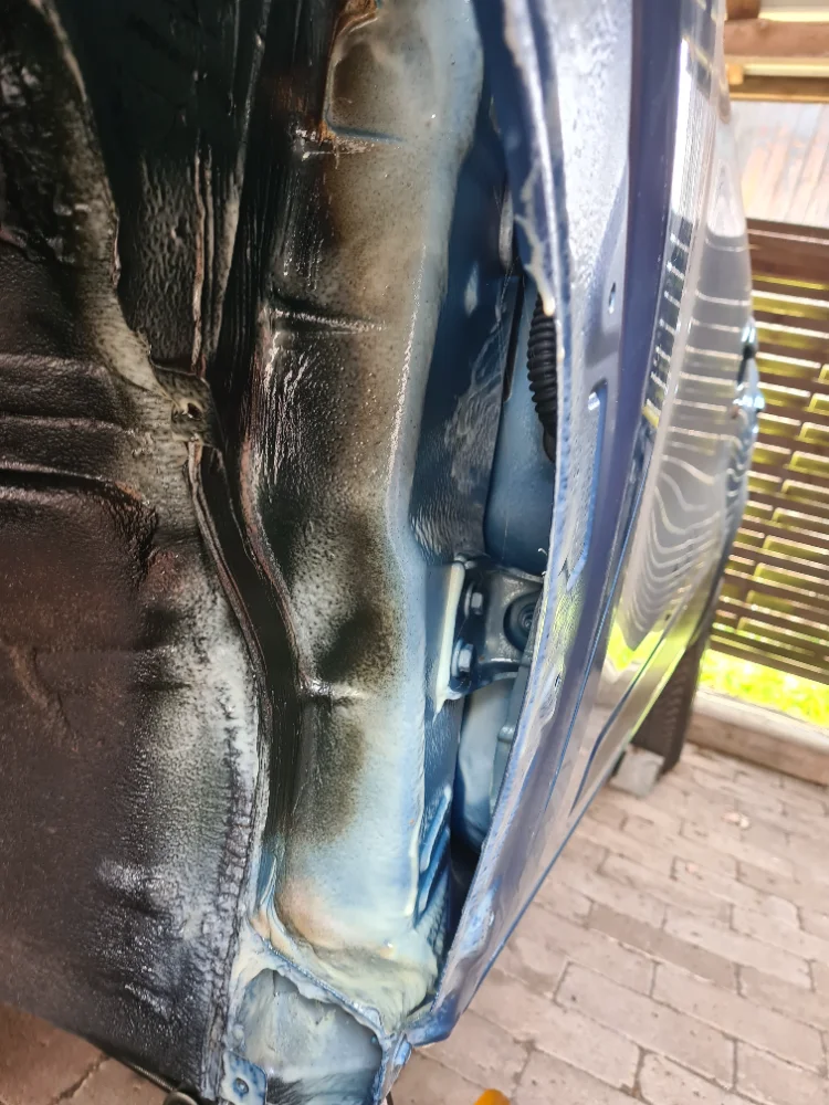

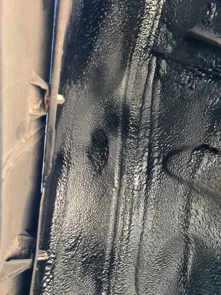

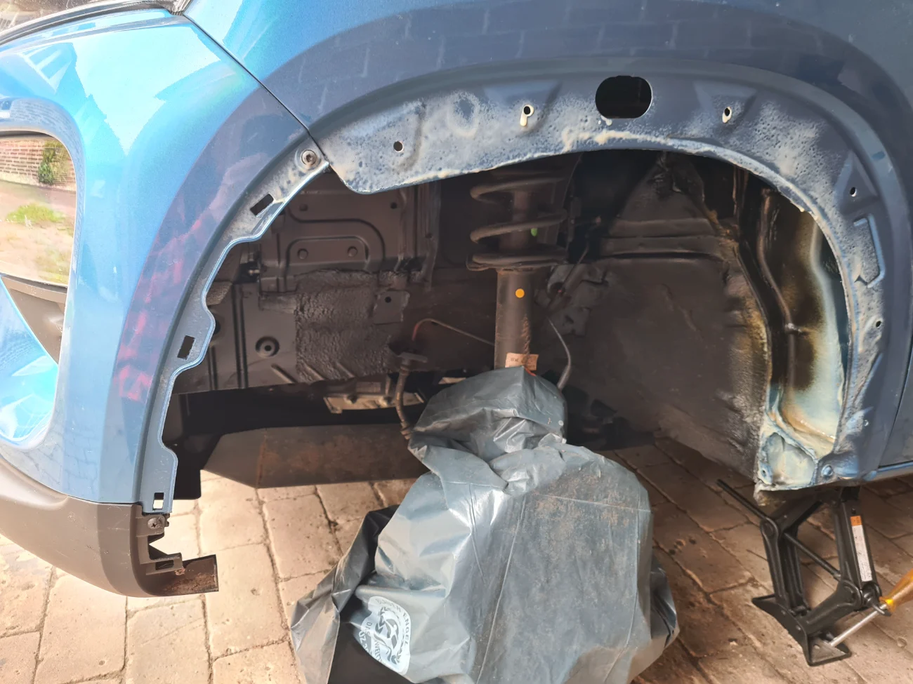

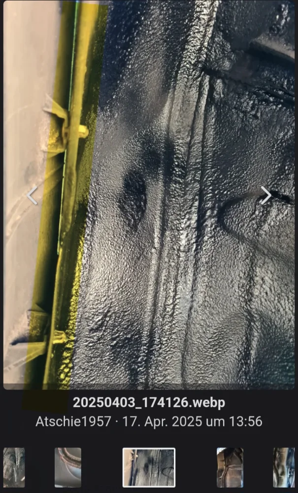

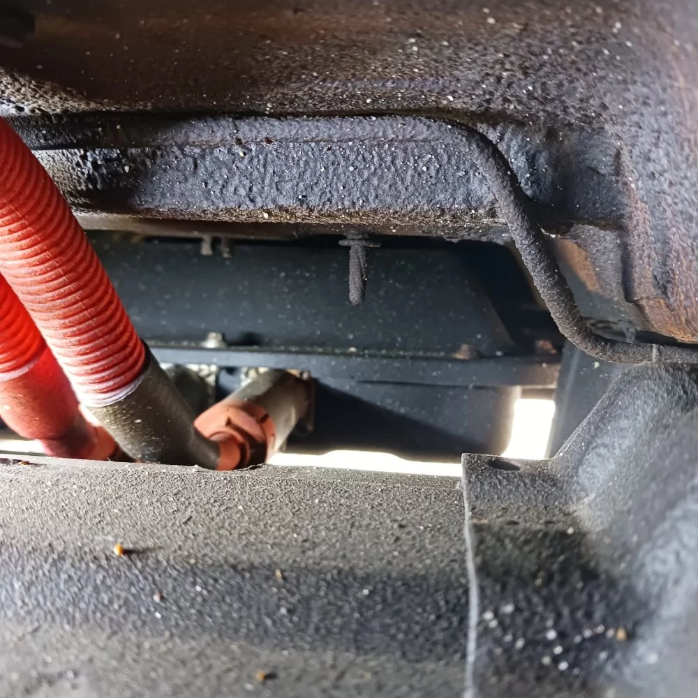

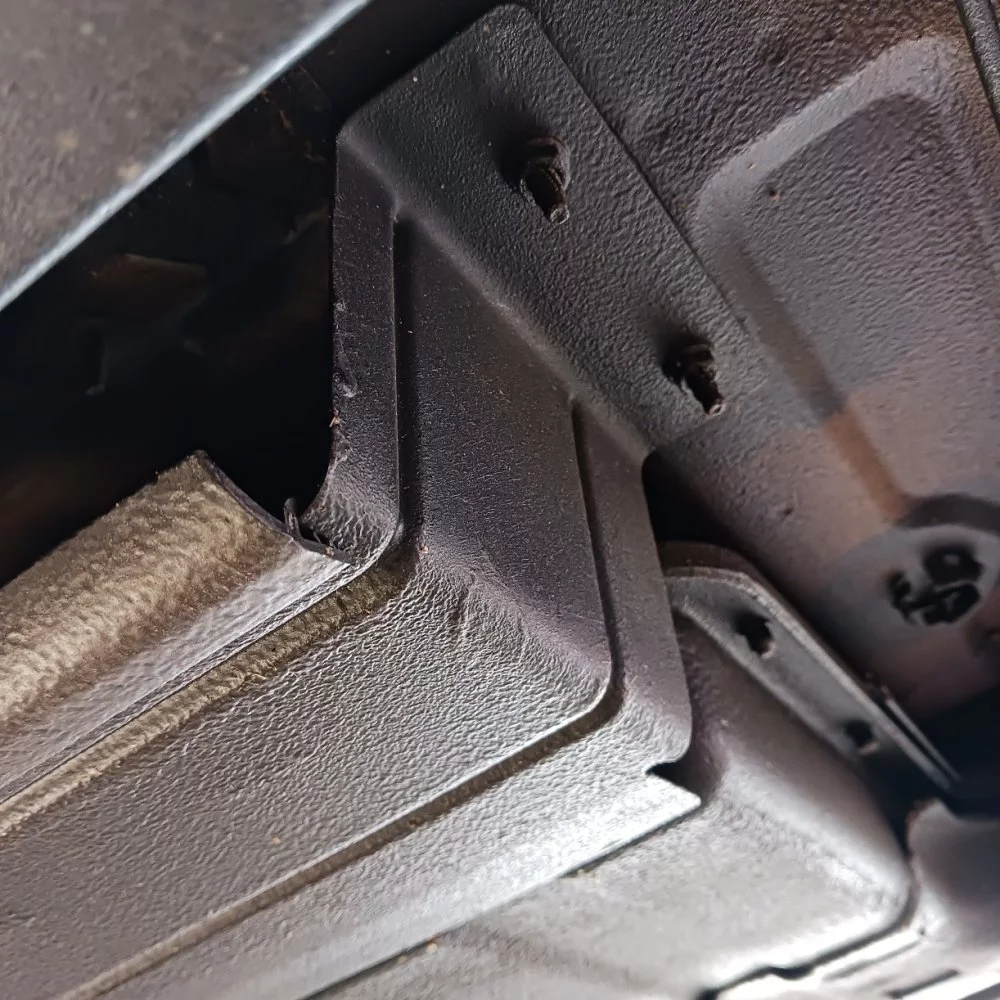

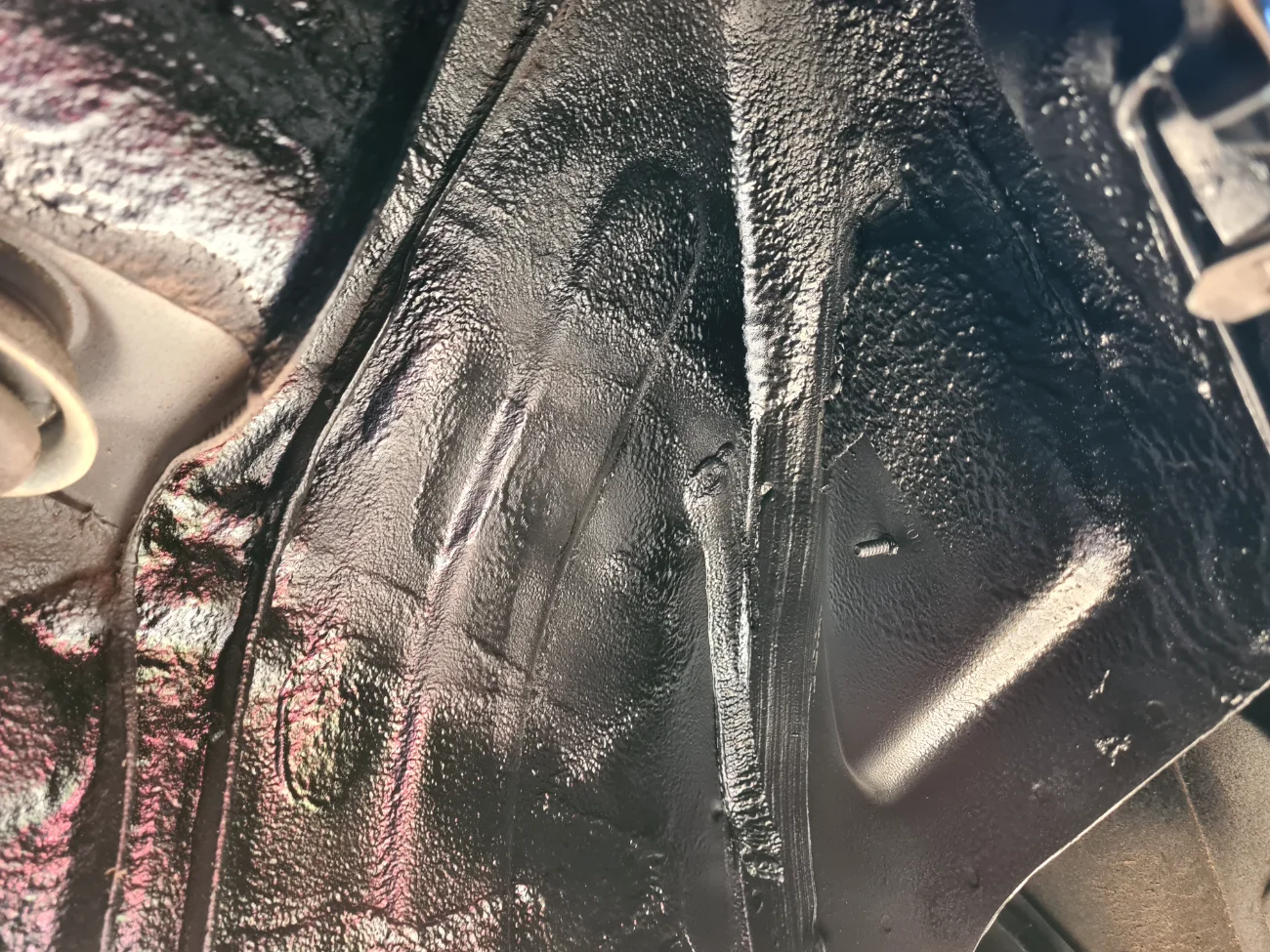

Moin zusammen, habe eine komplette Hohlraumversiegelung bei meinem Spring durchgeführt. Habe ganze 4 Tage gebraucht, weil es gut werden sollte.

Unterwagenschutz...
Glückwunsch @Atschie1957 zur durchgeführten "Langzeitschutz- Auftragung und Verbesserung".
Damit grenzt sich der Bereich stark ein, wo sich wiederkehrend z B. durch Reifen (-Salz) wasserspray plus Schmutz/ Abrasion in den Radhäusern die Korrosion ansetzen könnte...wenn das Metall, hier z.B. die Innenradhauskanten ungeschützt bleiben.
Hier gilt: "Viel hilft Viel"
