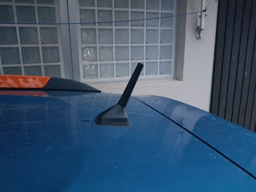

Ich habe unsere Stabantenne gegen eine Stummelantenne (keine Haifischantenne!) von unserem Dacia-Händler getauscht ("Aktion", um 30.- €).
Empfang gefühlt etwas schlechter, aber vertretbar.
Vorteil, dass die Antenne in der Waschanlage nicht abgeschraubt bzw. daran nicht mehr gedacht werden muss (ein Vergessen wäre ja fatal)...

hast Du ein Foto von der Antenne?
Ja, ich hänge es mal an.
Ob die Antenne besser ist als das, was man bei Amaz... und Co. bekommt, kann ich nicht beurteilen.
Da wird die Qualität des Empfangs ja sehr unterschiedlich beurteilt...

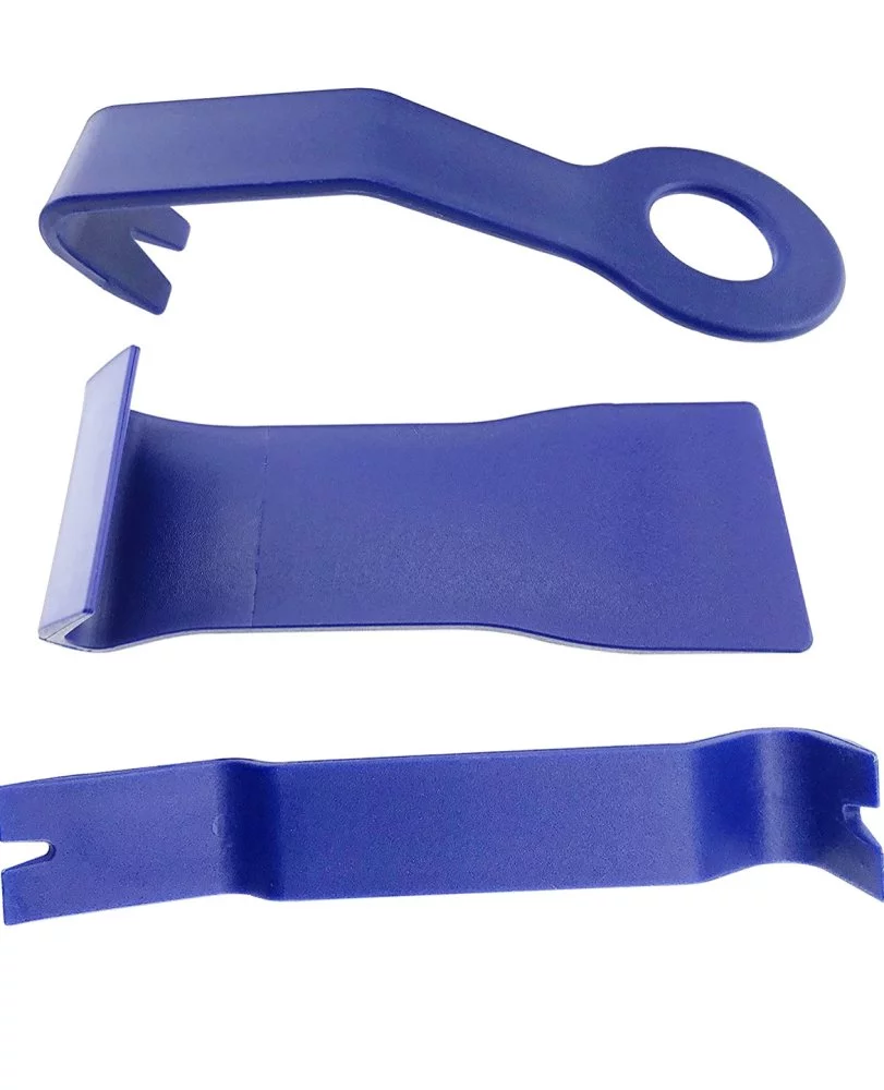

Auf jeden Fall ist es echt einfach. Das einzigste was ich empfehlen würde ist ein Hebelwerkzeug für die ganze Klipse.
Ich hatte für die ganze Arbeit am Auto meisten den oberen und den unteren genutzt.

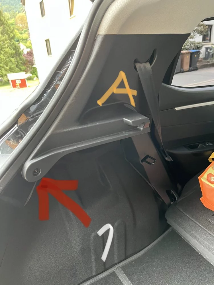

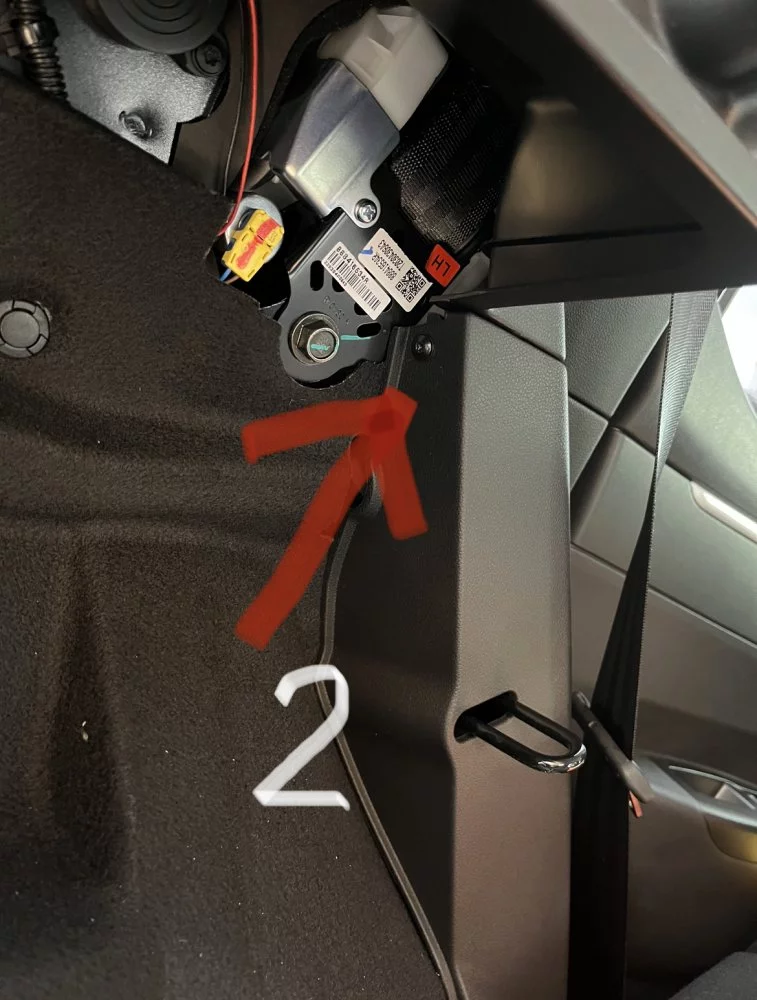

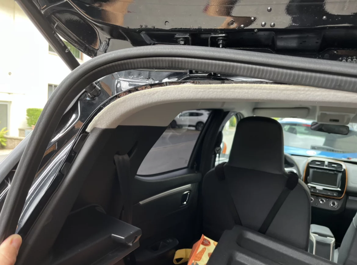

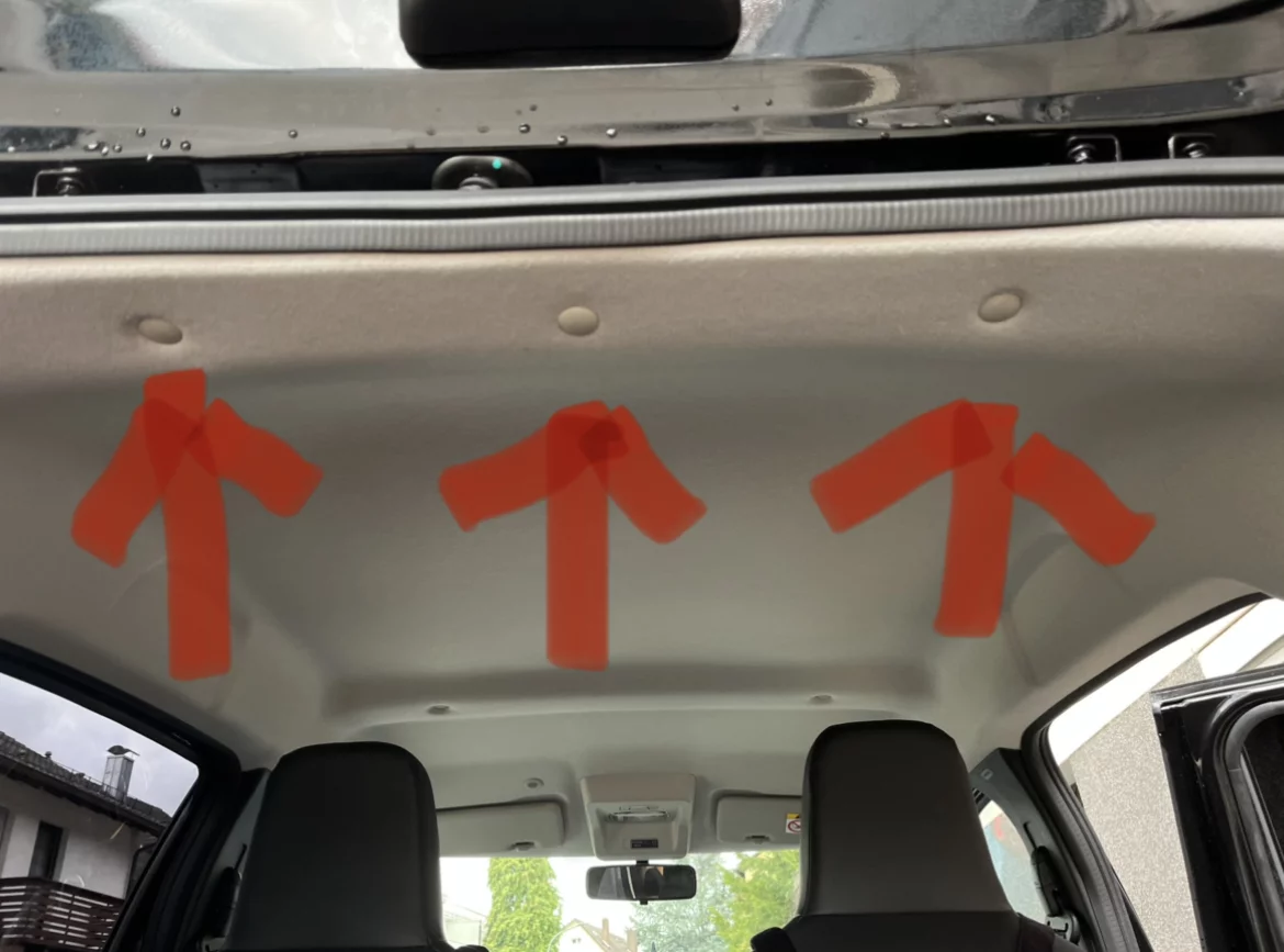

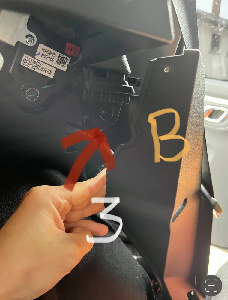

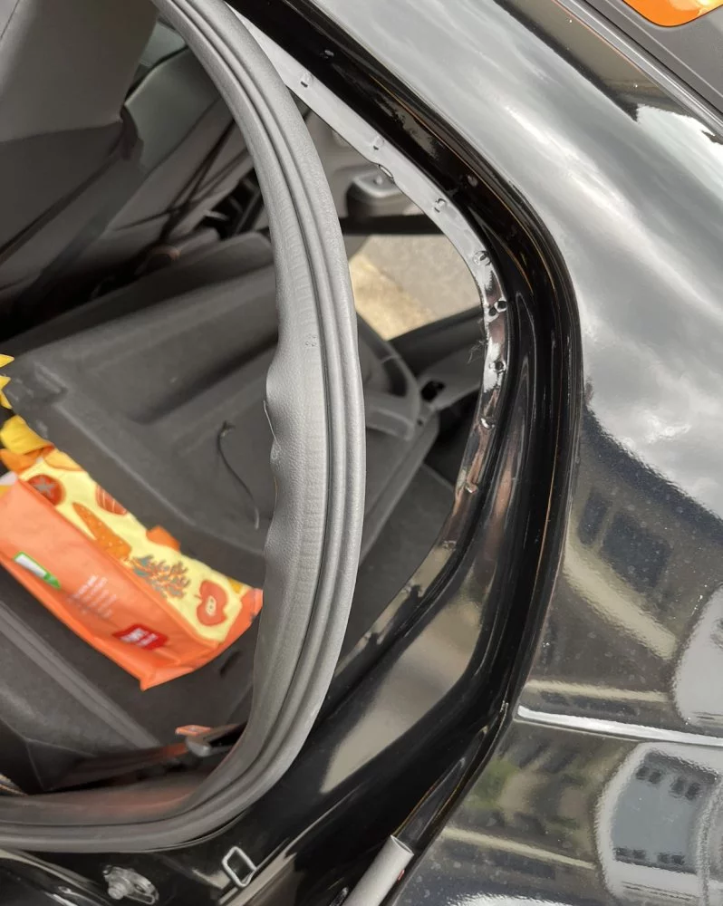

Ich hab mal die regenfreien Momente genutzt und hab die Bilder für den Umbau der Antenne gemacht.
1. Abziehen der Gummidichtungen
2. Abschrauben der Schrauben 1 und 2
3. Verkleidung B in Richtung Fahrzeug
inneres ziehen
4. Abschrauben der Schraube 3
5. Verkleidung A in Richtung Fahrzeug
Inneres ziehen
6. Entfernen der drei Klipse, mittels
Hebelwerkzeug, am Himmel
7. Stecker der Antenne abziehen
8. Mutter (ich glaube 20er bzw. 22er) lösen
9. An der neuen Antenne am schwarzen
Stecker den kleinen 1mm Pin mit einem
Kattetmesser abschneiden.
10. Neue Antenne anbringen, Stecker
anstecken und alles wieder anbringen.
👍🏻——— Feritig ———👍🏻
