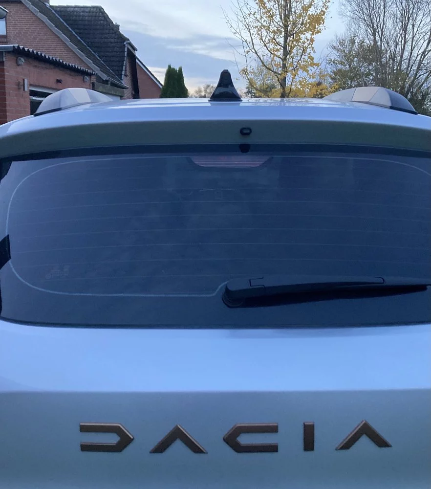

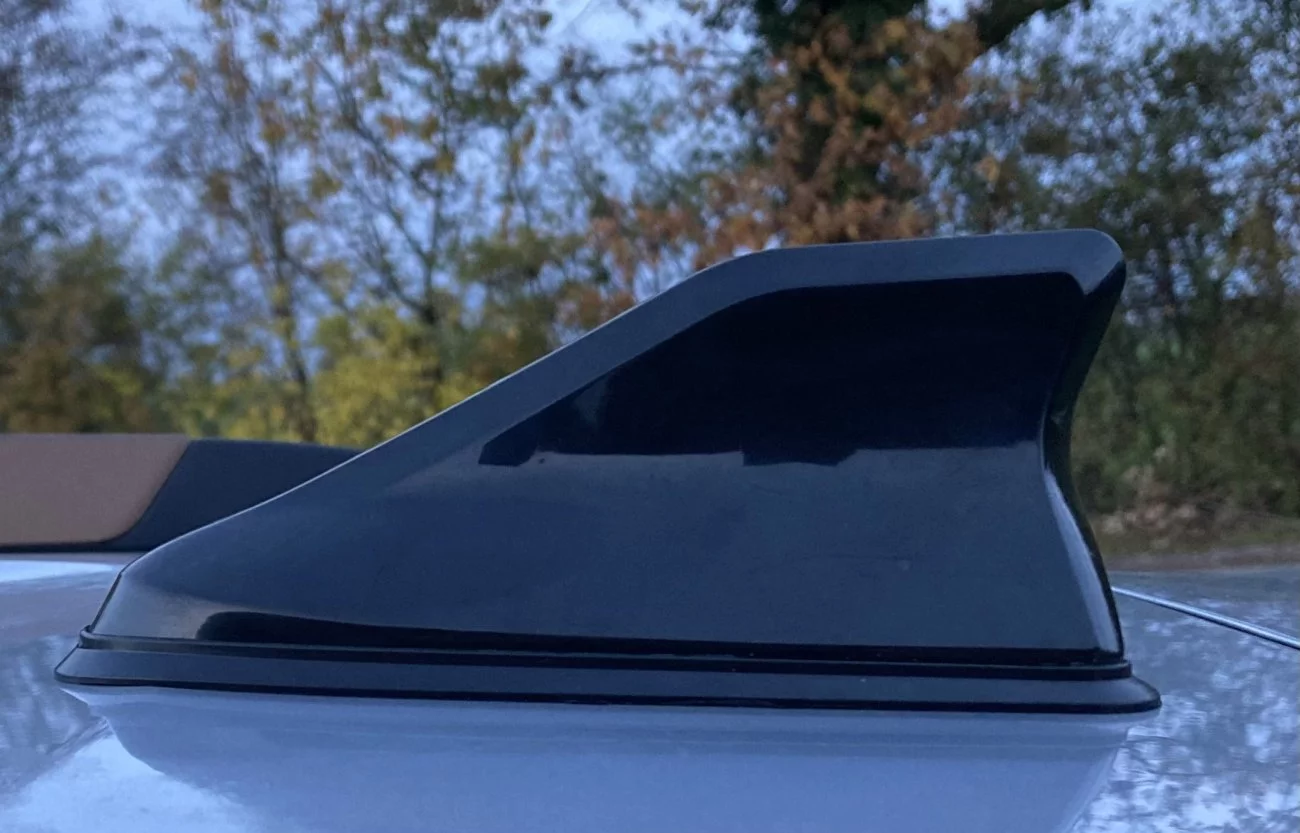

Am 2. Nov. über AliEx bestellt, heute (aus Hamburg) geliefert bekommen und in 10 Minuten montiert.

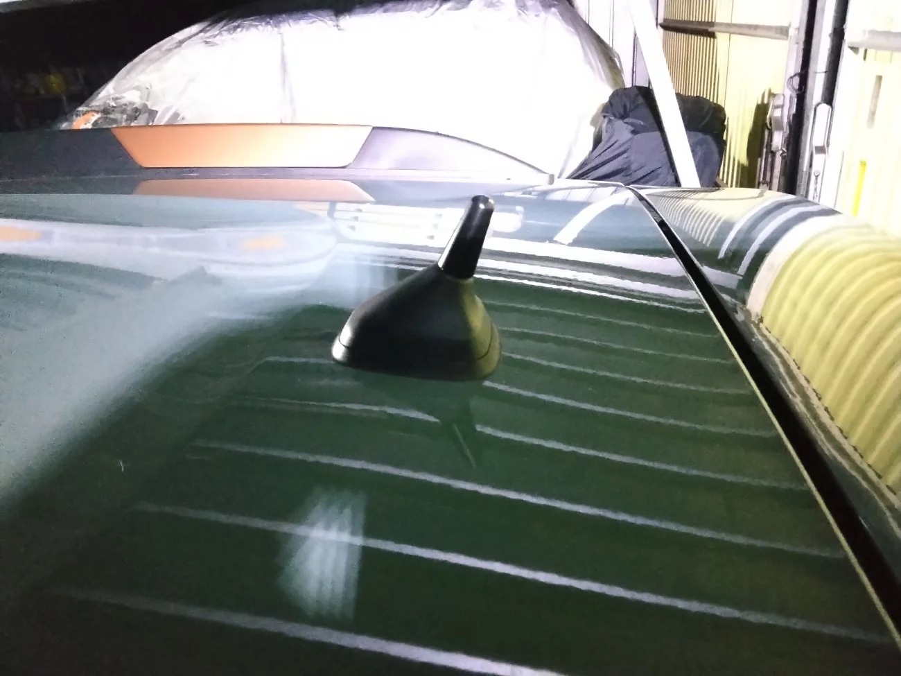

Moin,
Ist zwar kein Haifisch, eher ein Stint, aber klein und einfach zu installieren. Ca. Nur 5 cm lang. Kann alles und kostet 6,95, ist aus Alu. Ich bin damit sehr zufrieden.

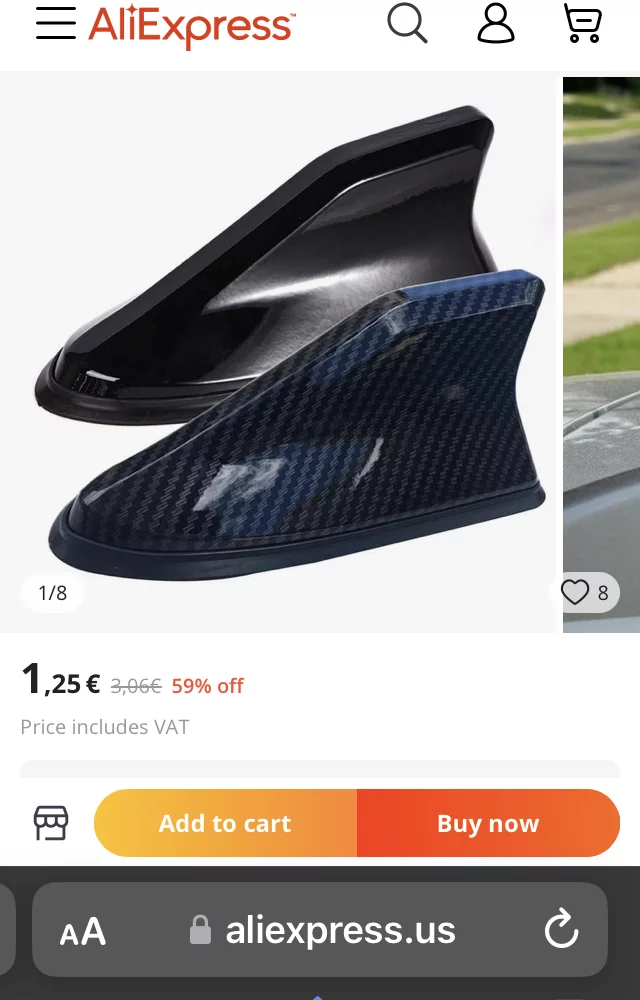

@Holsterdorfer
Könntest du bitte hier mal ein Sreenshot von Ali einstellen? Ich hatte mir auch zwei Haifisch-Antennen von Ali kommen lassen, welche aber über die fordere Kante ragen und somit ein Teil der Antenne in der "Luft" schwebt.
Hi Holstendorfer,
hast Du ggf. ne Anleitung zur Montage?
Weil, aus meiner Sicht, doch der "Himmel" runter muss (zum Teil?) hab ich mich bisher da nicht dran getraut.
Deine angegebenen 10 Minuten Einbauzeit lassen mich aber hoffen.
Wäre nett wenn Du dazu was schreiben könntest.
Bilder dazu, sofern vorhanden, wären natürlich super.
Schon mal MERCI,
Gruß Walter
dazu muss kein Himmel runter. Einfach den Antennenstab abschrauben, beiliegenden 3M Klebestreifen einseitig an der Sharkantenne befestigen. Gehäuse über den Antennenfuß ausrichten, ggfs. Hilfsmarkierungen auf dem Dach setzen, das im Antennengehäuse liegende Kabel mittels Kabelöse statt dem Stab anschrauben. Die andere Seite des 3M Klebestreifens freilegen und Antenne festdrücken.....das wars.
