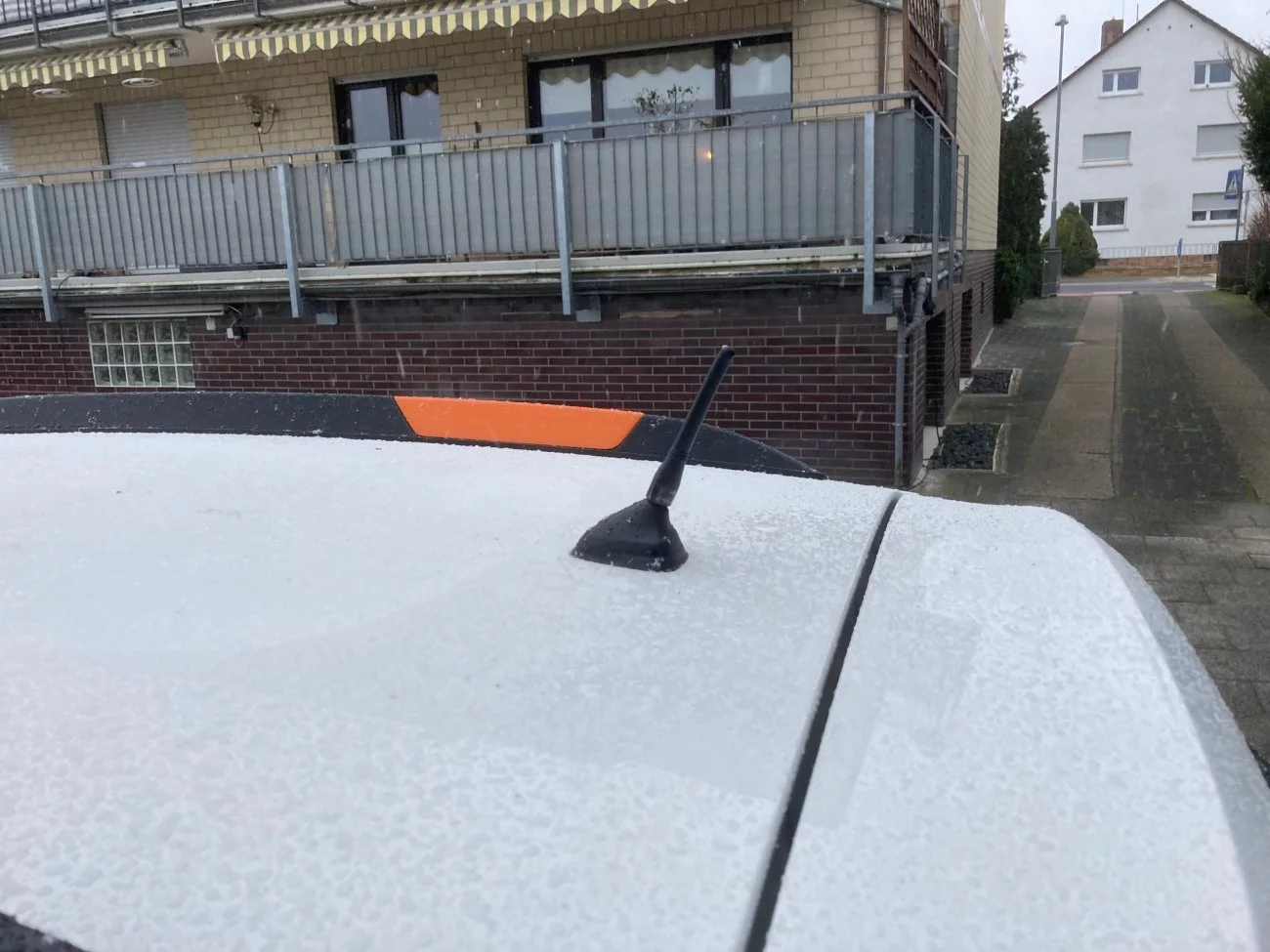

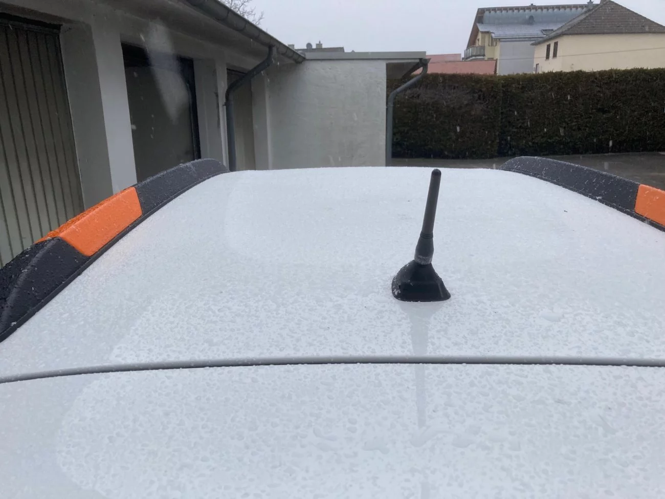

Design vor Funktion geht in meinen Augen garnicht.
CCS, orange Streifen.
Empfang ist genau wie früher.
Ist eine vom Filmer.

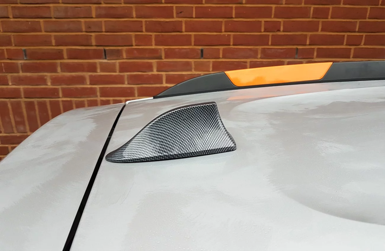

Habe die Stabantenne abgeschraubt, da ich unter einer Softgarage parke. Die Sharkantenne (15 €) lässt sich plan über dem Antennensockel platzieren, sofern man sie verkehrt herum aufsetzt (fällt wohl niemandem auf). Die Zuleitung wird einfach auf die Antennenfassung geschraubt, die Fixierung des Gehäuses erfolgt mit doppelseitiger Klebefolie. Somit ist ein Rückbau jederzeit möglich. Habe keinen Qualitätsverlust beim Empfang feststellen können.
