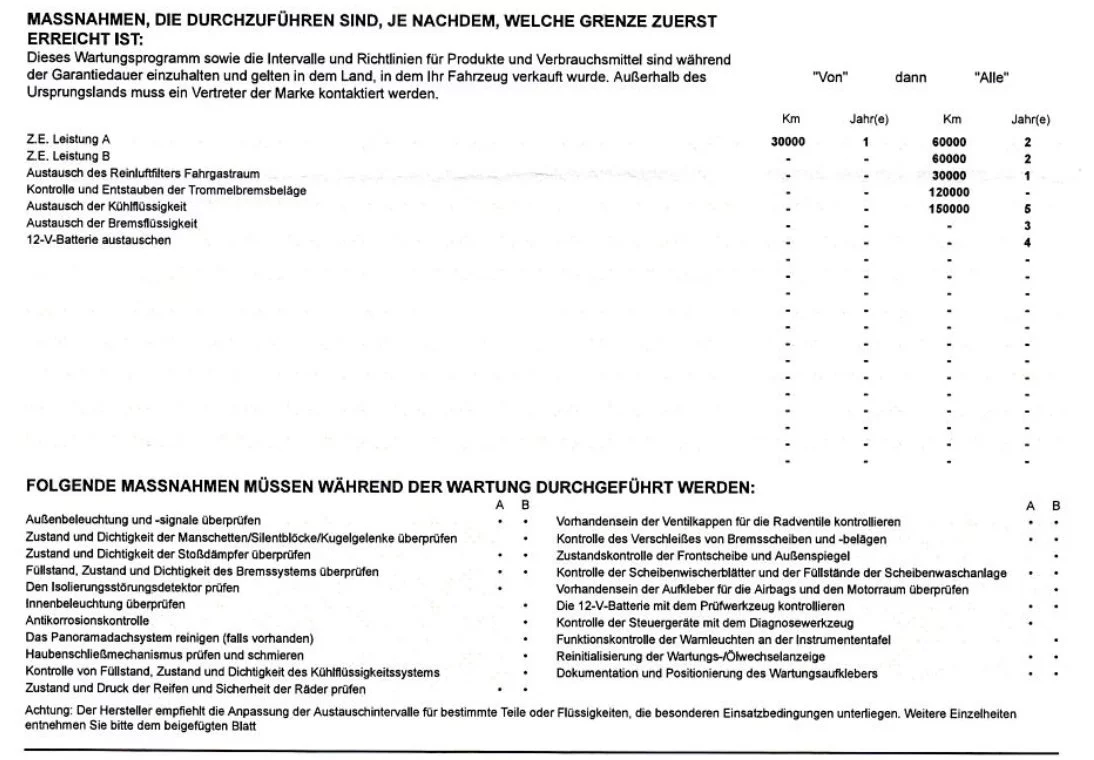

Ich habe scheinbar ein Geheimdokument bekommen, oder ihr habt alle euer Zeug nicht gelesen :ROFLMAO:
Unten das Papier, auf dem draufsteht, was wann gemacht werden muss. Der Plan ist für Deutschland, in anderen Ländern, in denen nicht so viele Verrückte wohnen, muss der Ölwechsel nicht nach 20.000, sondern erst nach 30.000 km gemacht werden :LOL::LOL::LOL:
Meiner muss erst Juli 23, da ist noch Zeit, wahrscheinlich habe ich dann noch keine 20.000 drauf.

Sicher ein Geheimdokument!! Ich habe nichts dergleichen bekommen. Bin jetzt zur 1. Wartung gefahren, weil mich das Display dazu aufgerufen hat - nach 1 Jahr und 8000km........

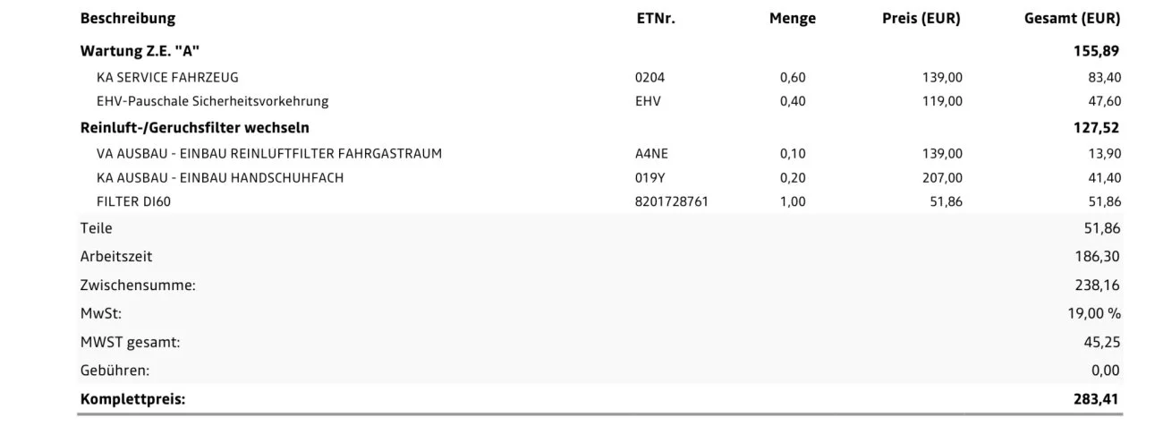

Sooo, bei mir steht die erste Wartung an und ich habe begonnen zu schauen wo ich sie machen lasse, falls ich sie machen lasse.
Ein erstes Angebot aus dem nördlichen Hamburger Speckgürtel:
Update. Es geht auch noch teurer. Dieses Mal aus dem südlichen Speckgürtel Hamburgs.
Damit wäre die Wartung preislich genauso hoch wie die letzte 7. Wartung bei meinen Dokker cdi. Da war aber auch noch der Bremsflüssigkeitswechsel dabei. Kann also sagen das es keinen Unterschied macht ob man einen Verbrenner oder ein E Auto hat was die Wartung angeht. Der Hersteller hat tolle Phantasie Posten die den Preis auf Verbrenner Niveau heben.
ATU hätte günstigere E Auto Pakete. Werde meine freie Werkstatt wieder bemühen müssen.
