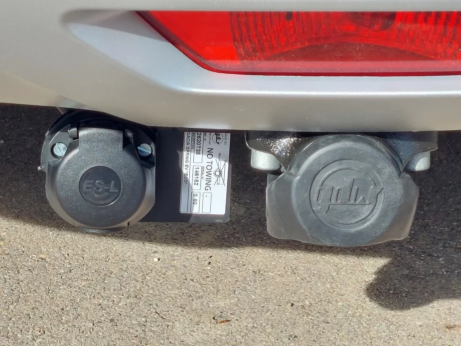

habe mien auch bei AUKUP gekauft und da noch den besten Preis bekommen. Bin ja aus Augsburg. Da steht ganz klar drinnen "Lastenträger" daher ist das keine AHK im rechtlichen Sinne. Die 60 kg Stützlast gibt der Hersteller vor, daher alles im grünen Bereich. Preis war 350

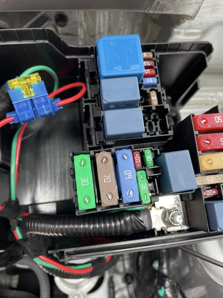

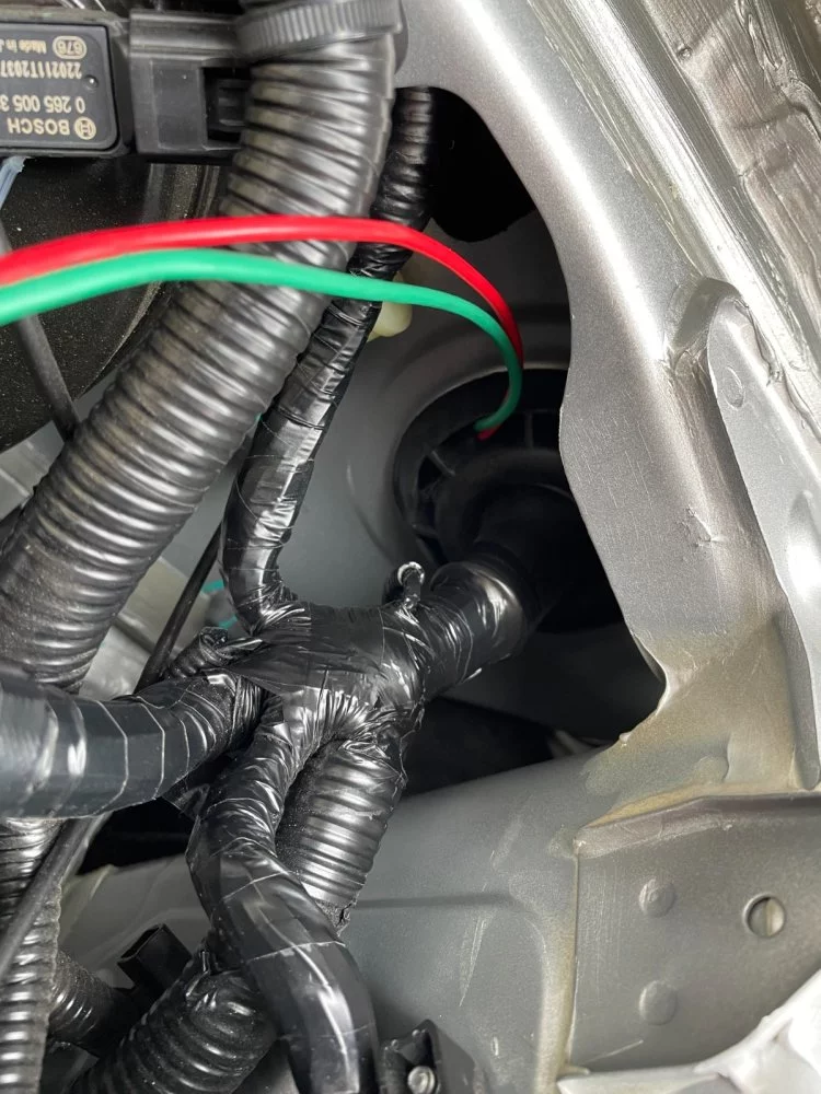

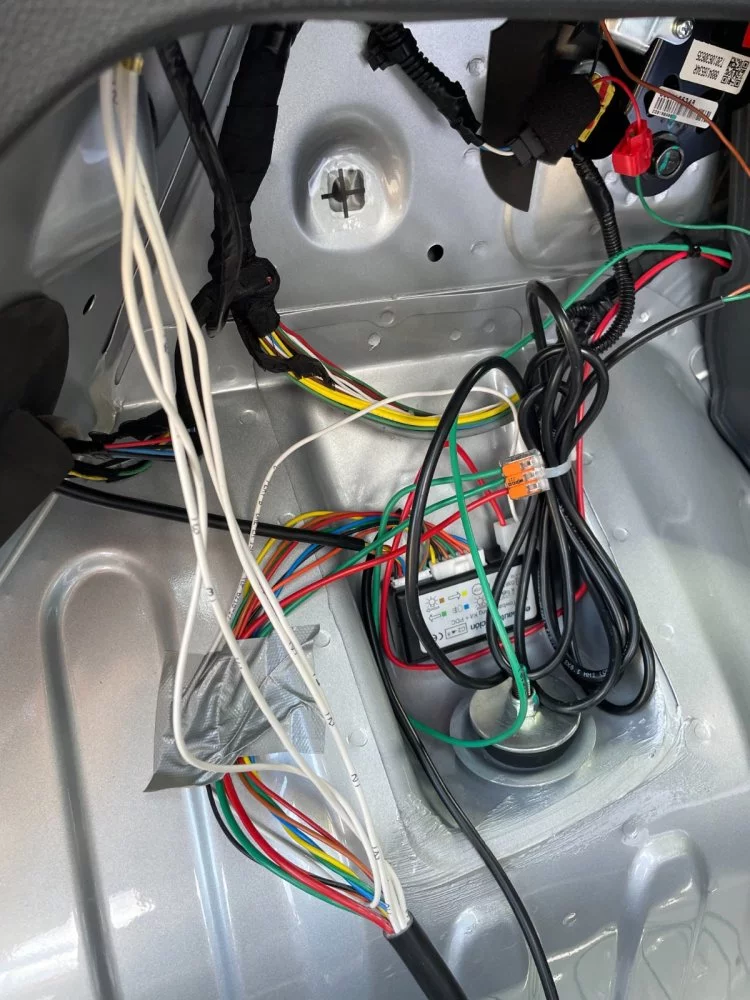

Du brauchst den universal E-Satz MIT Datenbus. Einbau alles ok. Die Steckdose ist bereits verschraubt, musst du lösen um das Kabel durch zu legen. Wenn die Stoßstange weg ist findest du ca. in der Mitte ein zugeklebtes Loch mit einem Steg, den rausbrechen und Loch vergrößern. Achtung! Das Kabel für Nebel ist zu kurz. Ich habe es parallel zum AHK Kabel verlegt und den Kontakt direkt am Stecker abgenommen weil es im Kabelbaum schlecht zu finden wäre. Das Ganze dann noch mit Dichtmasse verklebt (Durchführung). Alle anderen Kabel habe ich hinter den Rückleuchten abgegriffen. Da ist genügend Platz. Plus musst du vom Sicherungskasten holen (15). Da habe ich einen Stromdieb verwendet (2 Sicherungen für 2 Stromkreise). Der Kontroler ist hinter dem Domlager, da ist auch Platz. Ah ja habe verbaut OHNE Nebelabschaltung, das ist nicht Vorschrift und Hänger dürf ma ja eh nicht ziehen.
Wichtig ist noch, dass in der Anleitung steht die Plastikteile vom Kotflügel nur teilweise lösen. Mach das ja nicht! Hinten und vorne lösen, dann nach hinten schieben. In der Mitte ist ein Weißer, der reist gerne aus falls du ihn nur wegziehst.

AHK hat mein Kollege am WE eingebaut, er hat noch gesagt ich soll im Forum folgendes anmerken:
"Plus-Kabel für Steuergerät und Anhänger sind an der Fahrerseite unter den Verkleidungen/Teppich bis vor zum Fahrer verlegt und von dort durch den zentralen Kabelauslass in den Sicherungskasten geführt"

Leute ihr könnt den Ball flach halten Für diejenigen, die eine Lastenträger wie oben (Bilder) verbaut haben. Die sind vom Hersteller geprüft und freigeben für S 60 kg no Towing und speziell für den Spring (Typenschild), daher auch der vorgeschriebene Stift in der AHK, dass man damit nicht ziehen kann. Wer trotzdem zieht und erwischt wird ... Unfall Kind tot ... :eek: "Gehe nicht über Los und begebe dich ins Gefängnis". Das Schreiben vom ADAC bezieht sich wohl auf Anbieter die das nicht haben. Ich verstehe die ganze Aufregung nicht. Es gibt eine Anbauanleitung, die nach Herstellerangaben eingehalten werden muss, macht man das auch, ist alles im grünen Bereich . Da steht auch ganz klar drin, dass mit dem montierten Teil OHNE Träger nicht gefahren werden darf und bei 100 km ist auch Schluss.

Meine „Anhängerkupplung“ wurde durch eine Dacia-Vertragswerkstatt eingebaut, hat echt alles seine Ordnung.
Einen Anhänger werde ich ganz sicher nicht mit dem Spring ziehen.
Aber auch für meinen Fahrradträger musste ich den Stift auf der Kupplungskugel entfernen, weil das System ansonsten nicht korrekt schließt.
