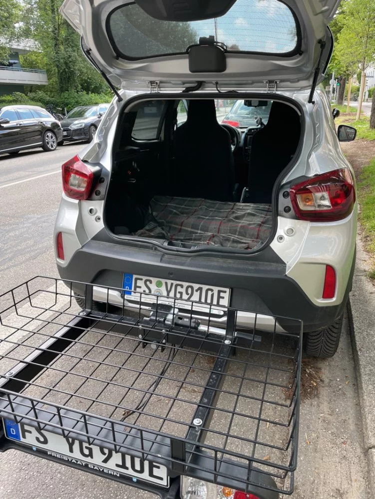

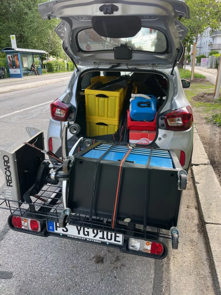

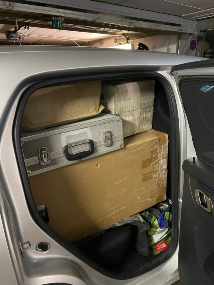

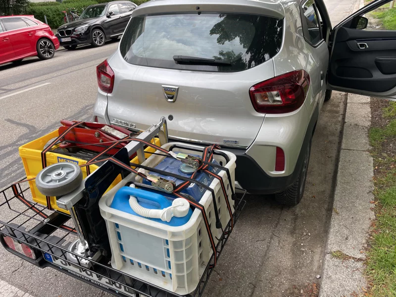

Beim Umziehen meiner Hobbywerkstatt voll bis Unterkante Oberkante. Lief trotzdem 130 😇 Top Auto und wegen der Aufnahme für den Heckträger sehe ich es auch so, dass sich die ganzen Seiten und Anbieter wohl nicht irren! Um die Zweifel aber auszuräumen lassen wir es einfach bestätigen. Ich fände es nicht gut wenn Jemand direkt von diesem Post abgeschreckt wird, obwohl alles absolut legal ist.

Nicht schlecht - ein echtes Elekto-Arbeitstier! :)
Merke: Wer einen Spring hat, braucht für den Umzug keinen Transporter mehr zu mieten!

Welche Kupplung hast du denn verbaut? Habe ich das irgendwo überlesen?
Hersteller ist GDW, gekauft habe ich meine mit dem Korb bei AUKUP in Augsburg bei München. Die versenden auch und hatten meinerzeit den besten Preis.
Ich finde den Spring was das angeht echt top, Rückbank raus Decke rein und schon hast nen LKW. Rückbank rein und mit Frau und Gesocks auf Achse gehen. Sache von fünf Minuten.
Dazu kurz ne Frage, ich wollte das gestern auch mal probieren die Rückbank raus zu nehmen, gibt es da einen Trick dabei?
Links und rechts die Lasche ziehen als würdest du umlegen wollen. Dann aber mit einem Ruck an den Ecken oben außen in Richtung Dach ziehen dann kann man die aushängen. Ist nur ein runder Bolzen der in eine Art Feder einrastet man muss schon etwas fester ziehen und beim Zusammenbau drücken. Sonst Versuch es erstmal mit umgelegter Sitzbank an der Kante anzufassen das geht auch ganz gut

Ihr Zitat ist vollkommen richtig, es handelt sich aber explizit um einen "Adapter zur Montage eines Heckträgers" nicht um eine Anhängerkupplung. Durch den in den Kugelkopf fixierten Stift ist es unmöglich einen Anhänger an diesem Kugelkopf zu benutzen. Dann teilen wir uns auf, Sie fragen beim ADAC ich beim TÜV.
Vielleicht ergänzend für den interessierten Leser: die hintere Achslast zusammen mit der Gesamtzuladung müssen selbstverständlich beachtet werden.
Ja aber wir reden von 60 kg. Pack mal 2 Matronen auf die Rückbank, da brauchst in den Kofferraum nix mehr einladen. Im Ernst Leute die Realität sieht anders aus, oder glaubst du die Blauen schiscken dich auf nen Achsprüfstand weg 2 Fahrrädern. Das muss das Auro schon die volle Grätsche machen.

habe mien auch bei AUKUP gekauft und da noch den besten Preis bekommen. Bin ja aus Augsburg. Da steht ganz klar drinnen "Lastenträger" daher ist das keine AHK im rechtlichen Sinne. Die 60 kg Stützlast gibt der Hersteller vor, daher alles im grünen Bereich. Preis war 350
