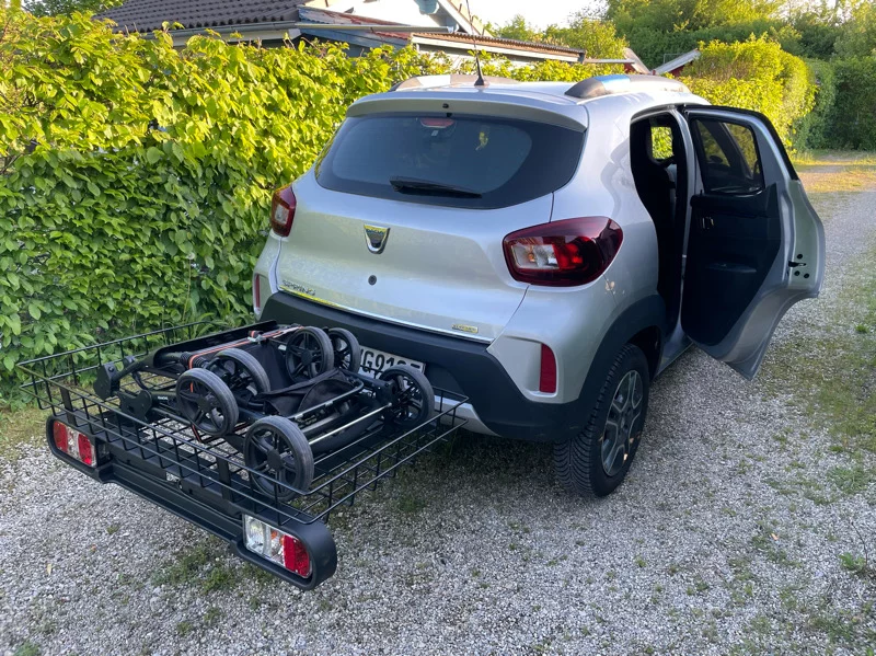

Kennzeichen fehlt noch, Beleuchtung war ich mir nicht ganz sicher beim Standlicht ob das nun LED oder nur Lichtleiter ist? Habs jetzt mal normal angeklemmt dieses Multiplex hat er ja wohl nicht.
Ist das ein Kinderwagen Gestell, das nicht in den Kofferraum passt. :oops:
Kommt man damit noch an den Kofferraum? Kenne diese Art Anhänger nur von Jägern für Wild Transport. Aber Why not wenns passt originelle Idee!
Und wenn einem doch mal ein suizidales Wildschwein vor die Nase läuft, kann man es gleich mitnehmen.😋
Wiegen die mehr oder weniger als 70kg?:unsure::LOL:

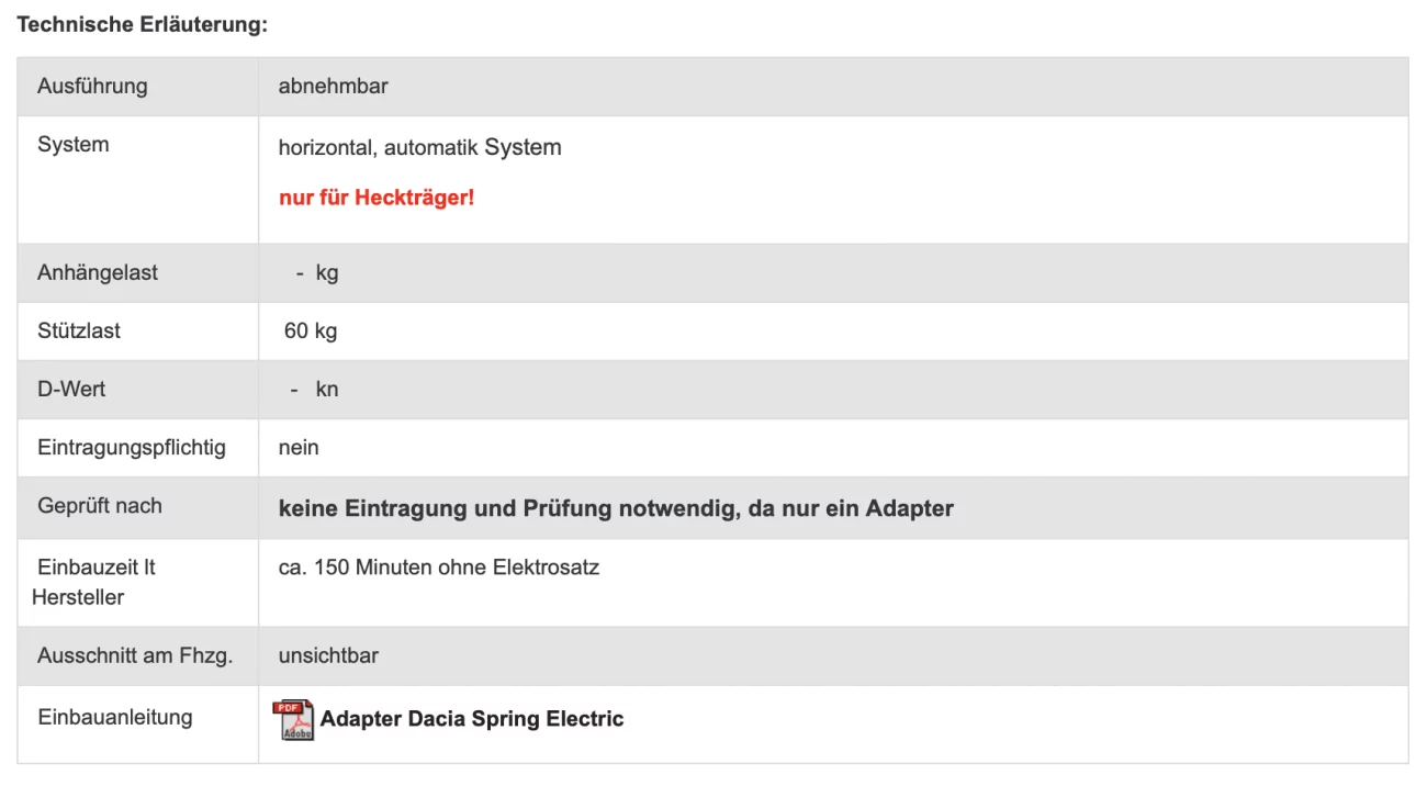

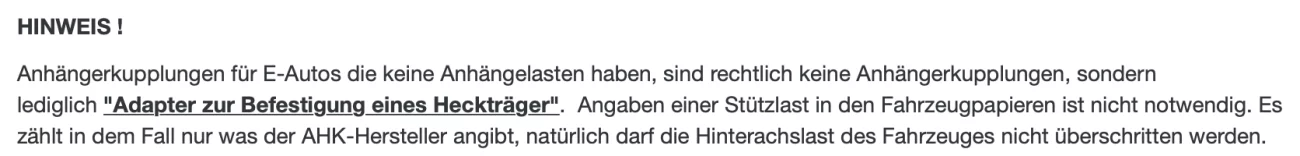

Einer der größten Deutschen Vertriebe hat es auf seiner Homepage ganz eindeutig beschrieben:
Der Laden ist groß genug um als sichere Quelle herangezogen zu werden. Eine weitere sichere Quelle ist der ADAC und TÜV/Dekra/KÜS/... Das der Hersteller lieber pauschal NEIN sagt wenn er sich nicht sicher ist, sollte klar sein.
Trotzdem vielen Dank für die Recherche, war einfach die falsche Anlaufstelle. Wir können ja mal den ADAC oder TÜV anschreiben und die Infos von der Homepage bestätigen lassen, und damit dann auch beim Hersteller Klarheit schaffen zum Wohl aller Kaufinteressenten und Besitzer des Adapters.

Ihr Zitat ist vollkommen richtig, es handelt sich aber explizit um einen "Adapter zur Montage eines Heckträgers" nicht um eine Anhängerkupplung. Durch den in den Kugelkopf fixierten Stift ist es unmöglich einen Anhänger an diesem Kugelkopf zu benutzen. Dann teilen wir uns auf, Sie fragen beim ADAC ich beim TÜV.
