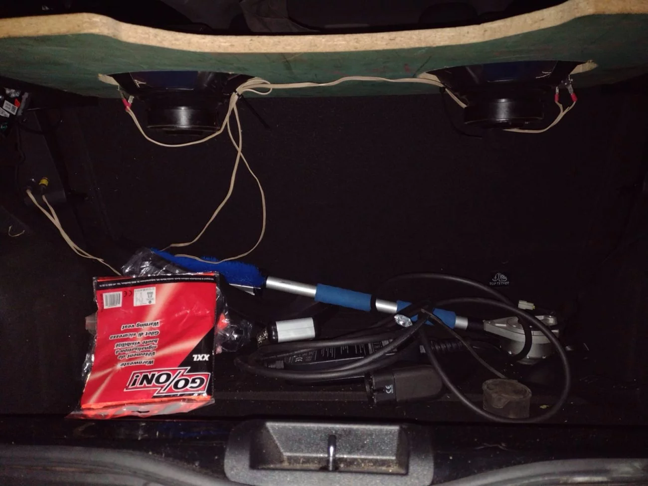

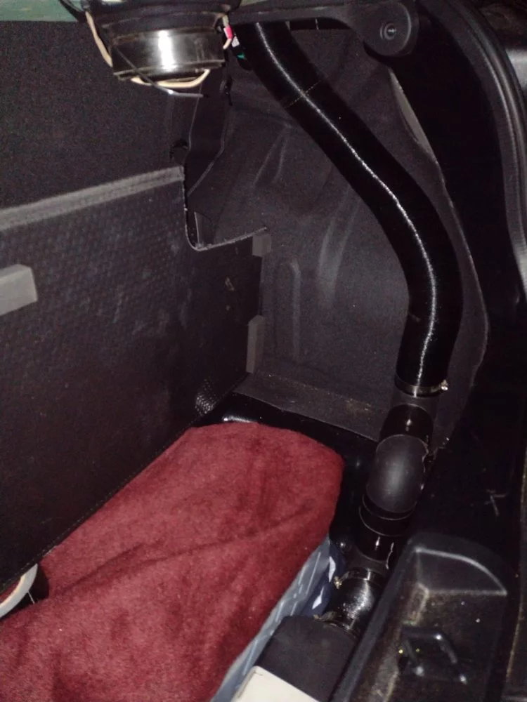

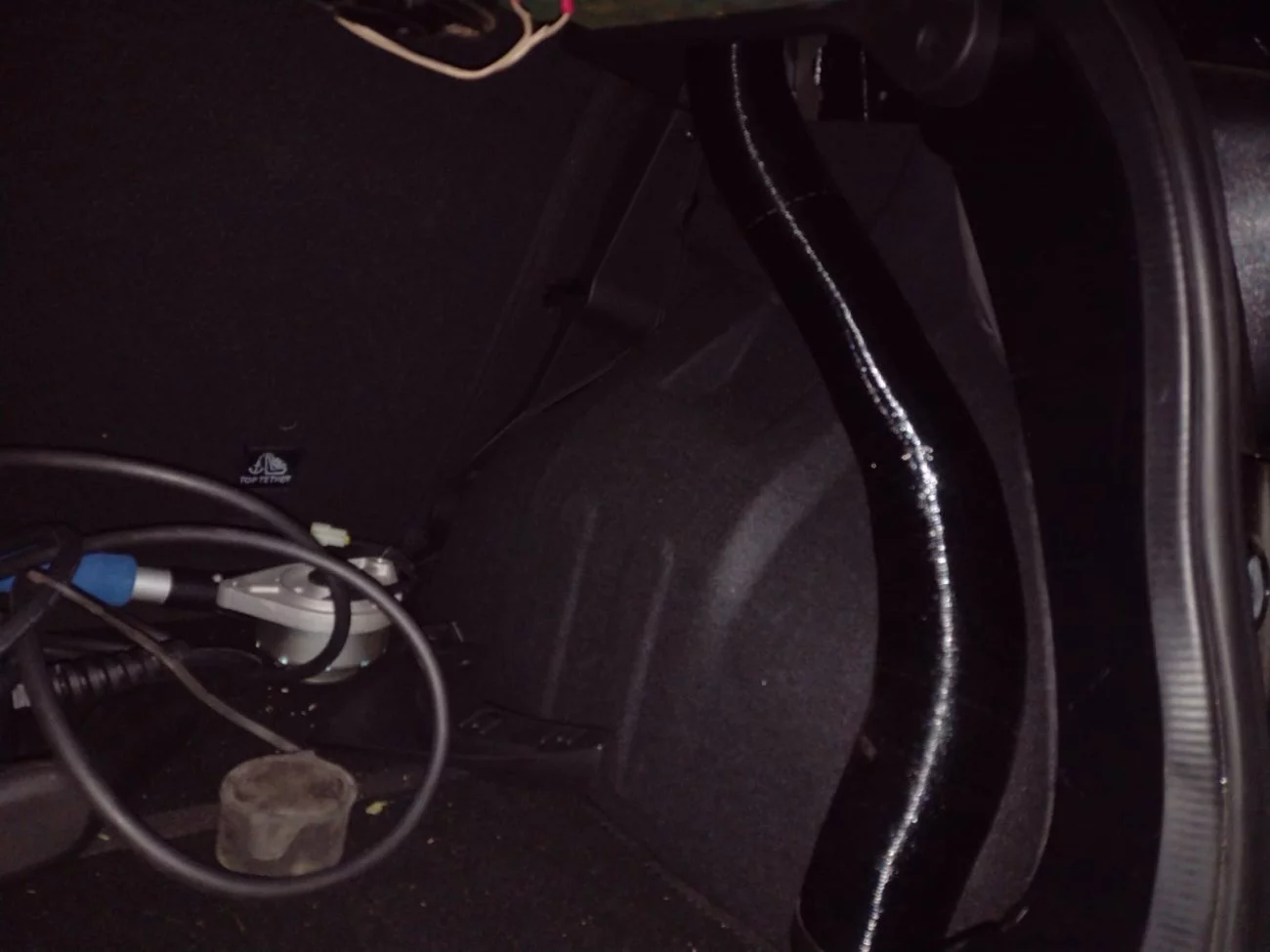

@Hardycore schade das man auf den Bildern wenig erkennt.
Kannst du vielleicht nochmal den Kofferraum komplett fotografieren?
Wie ist es denn mit der Luftverteilung?
Reicht die Wärme bis nach vorne oder merkt man doch das Hinten wärmer ist?

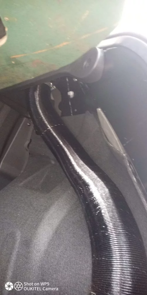

Hi Die Luftverteilung Reicht nach Vorne und Wenn du fährst kommt etwas frische luft von vorne Dazu was die Scheiben frei hält, hinten ists sicher wärmer. Hoffentlich zeigen die Bilder was du sehen wolltest
@Klerks81
Du hast Recht, das Lautsprecherbrett wird zu einem geschoss bei einem Unfall, die Stahlseile sind heute geliefert worden, ob sie das Brett bei einem Unfall zurückhalten möchte ich nicht erfahren wollen. Die Befesigungspunkte für die seile wird am Wochenende der Karosseriebauer montieren

Tolle Bilder Hardycore und Einbauinspiration👍🏼👏🏼👏🏼

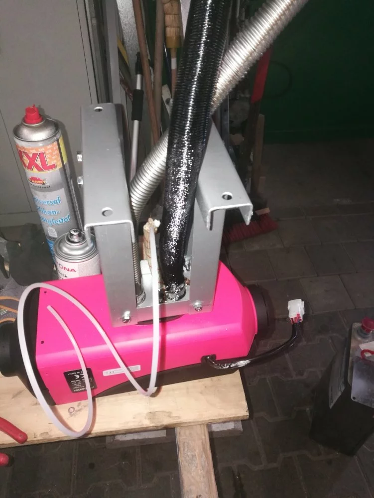

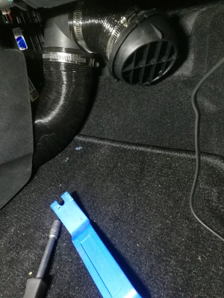

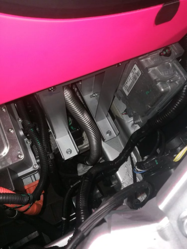

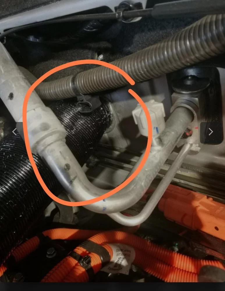

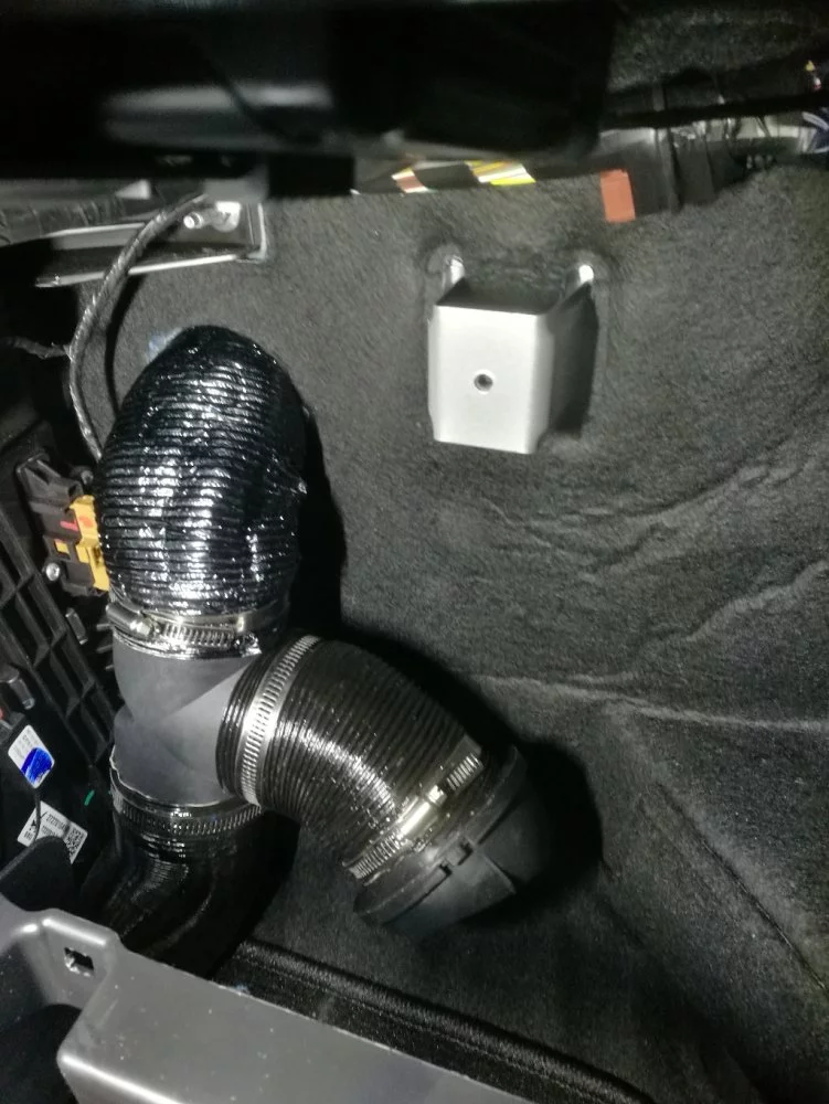

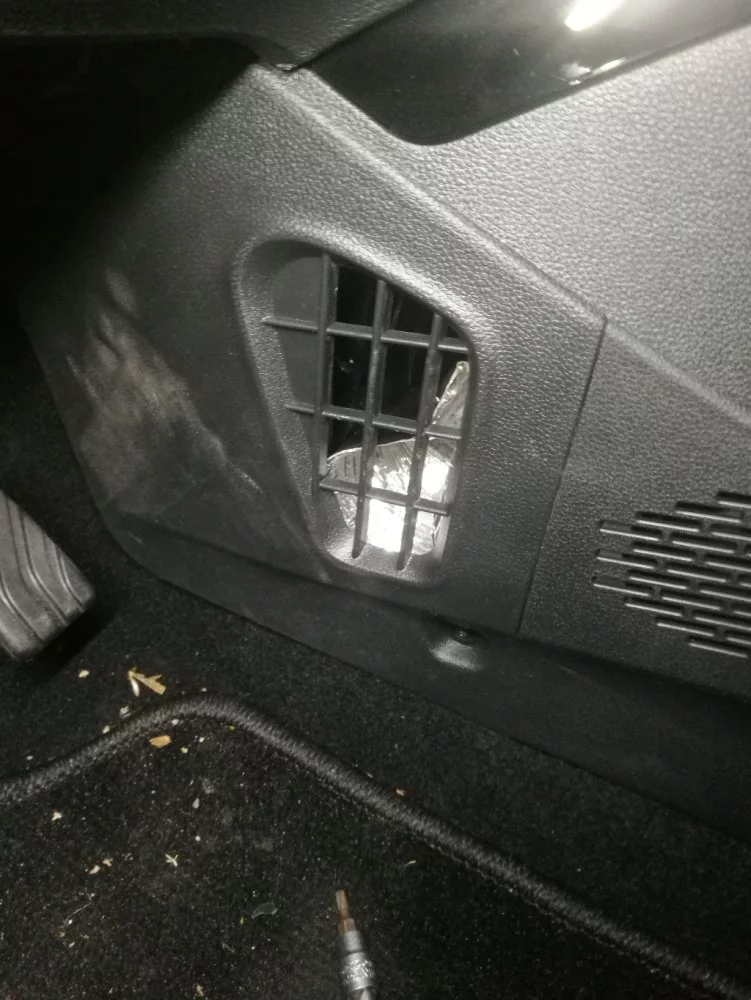

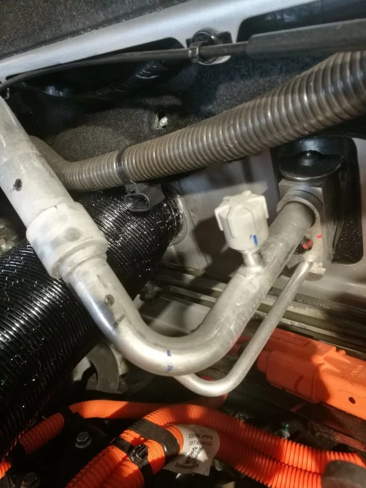

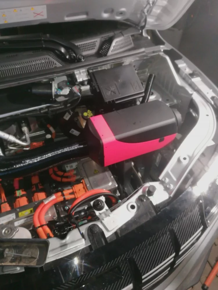

Hab jetzt auch eine eingebaut, das Konzept ist allerdings komplett anders.

Hier ist der Durchbruch? Kommt man hinterm Handschuhfach raus? Wo ist der Dieseltank untergebracht?
Meinst wenn sich die Heizung im Motorraum befindet aber im Fußraum pustet beschlägt die Scheibe weniger als wenn die Heizung in der Radmulde ihren Platz findet und von hinten in Richtung Scheibe pustet?
Und wenn es draußen naß/feucht ist? Im Motorraum ist es u.U. staubig, oder nicht zu sehr um es aufzusaugen?
Wo sich der dünne Luft Schlauch mit Filter befindet ist egal? das ist die Luft für den Brennraum, richtig?
ich denke schon da die Luft tendenziell trockener ist im Ausenbereich, die einzigen bedenken die ich hätte wäre das die Abgase in den Ansaug gelangen könnten beim stillstehen, aber dies würde ich vernachlässigen. Ich hatte einmal beim Fiat Uno ein Loch in den Motorraum gebohrt da sind vom undichten Turbo dann Abgase Reingekommen. aber das ist ne Andere Geschichte.
Ich Finde Die lösung mit der Heizung vorne sehr gut und Sicher sehr angenehm. ich lass meine in der Radmulde da auspuff und innenluft gut getrennt sind und da es beim Fiat Bravo Keinerlei Probleme Bereitete. Gut das hier verschiede Lösungsansätze Dargestellt werden. Die luft für den Brennraum würde ich im Motorraum entnehmen oder wie bei meiner lösung auf der innenseite der Stossstange oder heist es Heckschürze?
