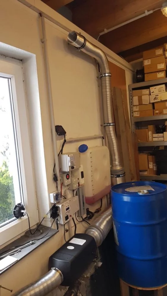

die 2 kW reicht locker für den Spring, ein Nachbar hat die in seinen T5 gebaut, da hats bei 0° Außen in 20min 22° innen! Ich nutze den Chinaböller mit offiziell 8kW (in Realität ist die 8 und 5 kW identisch, die 8er ist per Software etwas 'getunt' hat höher Taktfrequenz der Pumpe) seit 2 Jahren in meiner großen Garage (65qm) sogar mit Wärmetauscher im Auspuff ohne Probleme! Ersatzteile gibts im www günstig, Verschleißteile (Glühkerze und Brennsieb) habe ich auf Lager aber noch nicht gebraucht.

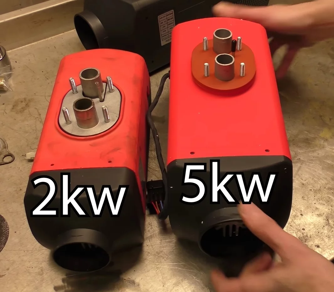

Die 2Kw Version ist etwas kleiner/leichter, dementsprechend besser für die Montage.
Die 2Kw sollten locker reichen um die Scheiben trocken zu halten und ausreichende Wärme zu produzieren für den kleinen Innenraum. Bei 2Kw läuft sie aber sehr wahrscheinlich auf Hochtouren und könnte lauter sein als eine 5/8kw die nicht die max Leistung bringen muss. Nebenbei erwähnt: es besteht der Verdacht das die 5-8kw Hardware technisch identisch ist und nur die Bedienung den Unterschied macht. Was meint ihr:
Reichen die 2kw?
Reicht eventuell wenn sie nur auf 1kw läuft?
Ist sie lauter als die 5/8kw?
2kw
34 x 11, 5 x 11,5cm
0,14–0,35 l/h
5kw
38.3 x15.5 x16.2cm
0,16-0,48 l/h
