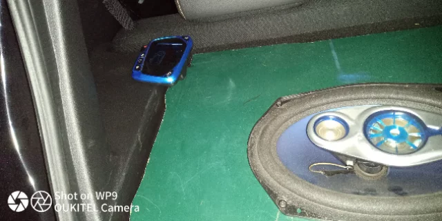

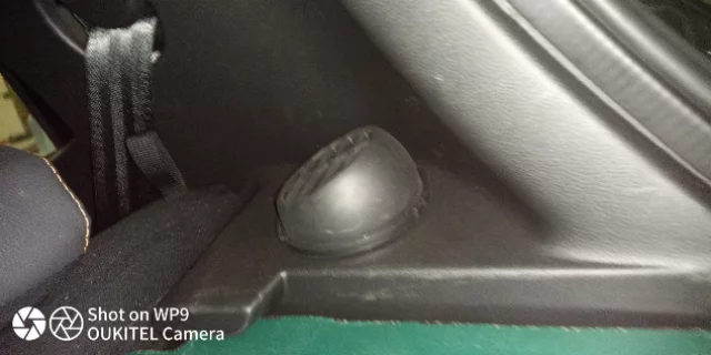

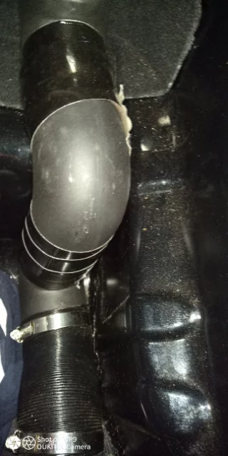

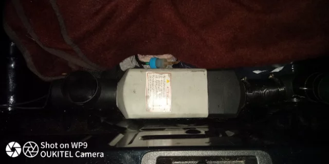

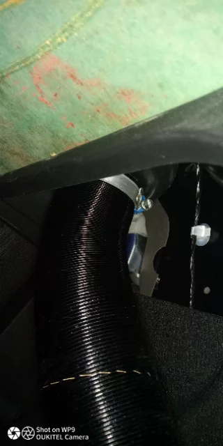

Hi Also Ich Habe die Heizung in den Reserveradkasten Montiert, ein Paar Kunststoffwinkel und etwas Flexleitung hab ich dazu Benötigt, ich habe Sie hinten montiert, da ich keine löcher gegen den Motorraum bohren wollte. ein 60er loch neben der Hutablage gebohrt und eine Düse montiert. Gäbe ich nicht mehr her. den Tank hab ich von einem Rasentrimmer genommen 0.7l geht da rein, nicht sehr konfortabel, aber geht. Das Bedienpannel habe ich neben die Hutablage gelegt.

Ob Benzinleitungen im Innenraum zulässig sind wäre dann die nächste Frage.
Leute: Es gibt schon noch a bizzi Unterschied zw. Benzin & Dieselleitungen..
⚠️Benzin:🔥💥⚠️
Diesel/Heizöl oder für die Ökos unter uns: Sonnenblumen🌻-Öl oder Rapsöl: 🕯️♨️

Wenn ich hier jetzt die Treibstoffleitung im Innenraum sehe, ist da wohl auch etwas nicht fachgerecht installiert. Bei der Standheizung gibt es eine Bodenplatte die bündig im Blech eingebaut wird, durch das Bodenblech geht der Auspuff, die Verbrennungsfrischluft und die Treibstoffleitung nach draußen.

@Hardycore schade das man auf den Bildern wenig erkennt.
Kannst du vielleicht nochmal den Kofferraum komplett fotografieren?
Wie ist es denn mit der Luftverteilung?
Reicht die Wärme bis nach vorne oder merkt man doch das Hinten wärmer ist?

Ja gerne ich muss aber bei Tageslicht welche aufnehmen sonst wird das nix.
