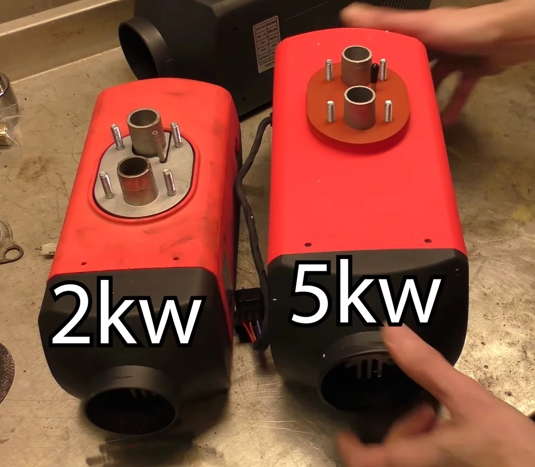

Ich habe eine solche Heizung in mein Wohnmobil selbst eingebaut und habe Erfahrung damit.
Die 2Kw Version ist etwas kleiner/leichter, dementsprechend besser für die Montage.
Die 2Kw sollten locker reichen um die Scheiben trocken zu halten und ausreichende Wärme zu produzieren für den kleinen Innenraum. Bei 2Kw läuft sie aber sehr wahrscheinlich auf Hochtouren und könnte lauter sein als eine 5/8kw die nicht die max Leistung bringen muss. Nebenbei erwähnt: es besteht der Verdacht das die 5-8kw Hardware technisch identisch ist und nur die Bedienung den Unterschied macht. Was meint ihr:
Reichen die 2kw?
Reicht eventuell wenn sie nur auf 1kw läuft?
Ist sie lauter als die 5/8kw?
2kw
34 x 11, 5 x 11,5cm
0,14–0,35 l/h
5kw
38.3 x15.5 x16.2cm
0,16-0,48 l/h
