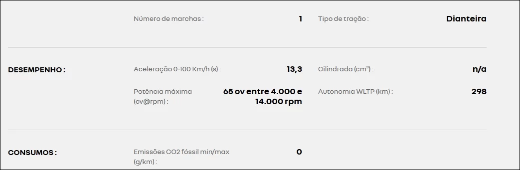

stell doch mal die Technischen Daten ein die Du gefunden hast. Als wir die 65 PS Version des KWID-ETech in Brasilien diskutiert haben, hatten wir von der Renault Seite Brasilia die Info dass die Höchstdrehzahl des bei 14000 U/min liegt.
Also gehen demnach die 125Nm direkt über die beiden Antriebswellen zum Rad? Da will ich stark anzweifeln. Wo steht das?
Ganz einfach: In meinem verlinkten Beitrag wird die Messung des Drehmomentes in der Fahrzeugtechnik erklärt und zwar an der Antriebsachse. Da nicht jeder Hersteller hier an beliebigen Stelle messen kann, ist dieser Ort der Messung "Stand der Technik" in der KFZ-Industrie. Wäre dies kein allgemeiner Standard, wären Herstellerangaben kaum prüfbar und vergleichbar.....so sehe ich das, zumindest
Müsste ich suchen. Die 16000 können auch 14000 gewesen sein. Möglich dass ich da einen falschen Wert im Kopf hab. Tut aber nichts zur Sache ob 14000 oder 16000, in der geposteten Liste steht 6000. Ein Wert muss falsch sein. Es kann nicht beides stimmen.

Ich geb es auf, die Daten auf dem Blatt oben sind wohl falsch ?
