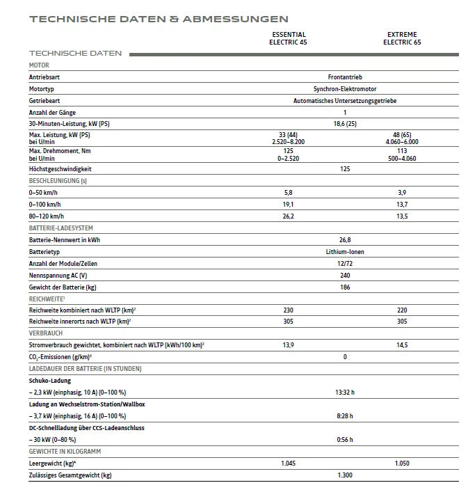

Naja, Variante 1 ist schon verdächtig. Schau mal das Video. 65PS Motor mit dem gleichen Akku und gleiche Reichweite..., na, wer hat in Mathe (Logik) aufgepasst?
Wie ich ebenfalls schon geschrieben hatte, kann man die Leistung ganz einfach erhöhen indem
man den Drehzahlbegrenzer per Software höher einstellt. Das ergibt dann rechnerich mehr Leistung, aber reduziert den Drehmoment ohne neuartige Konstruktion (von 125nm auf 113nm)
Um das wieder ins Lot zu bekommen und bei der höheren Drehzahl die gleiche Geschwindigkeit beizubehalten, tauscht man 1-2 Zahnräder aus, man kommt wieder auf 125km und die Kraft an der Antriebsachse bleibt auch gleich. Ein mathematischer Taschenspielertrick, der aber mehr Energie aus dem Akku saugt.

Die brauchst du auch nicht, da der Hersteller selbst diese Angaben macht.
Ich zeige nochmal die Grafik von @Tom ate
1674338306652-png.7524

Mir ist bewusst dass der Hersteller für 45er und 65er ein unterschiedliches maximales Drehmoment angibt.
Mir leuchtet aber nicht ein, warum das maximale Drehmoment eines Motors sinken sollte wenn ich ihm mehr maximale Drehzahl gewähre? So hast du es zumindest in deinem Beitrag behauptet.
Ich geb es auf, die Daten auf dem Blatt oben sind wohl falsch ?

Ich behaupte nicht, dass die Angaben des Herstellers falsch sind.
Ich verstehe deine Aussage nicht, dass das Drehmoment sinkt wenn man den Drehzahlbegrenzer aufhebt. Und dafür lieferst du keine Antwort sondern verweist auf irrelevante Herstellerangaben.

Den maximale Drehmoment sieht man an den Kurven, und der Prüfstand steht ja bei Dacia und nicht bei mir zuhause. Aber nehmen wir mal an, die Werte in der Tabelle stimmen. Und beziehen es auf die 45 PS der
aktuellen Version.
Leistung ist Drehmoment x Drehzahl
45 PS x ( 4060 / 2520) x (113 / 125) = 65,54 PS

Du verstehst es nicht, ist aber egal. Man kann auch die Leistung direkt rechnen, ich wollte es
dir aber so einfach wie möglich machen.
Formel zur Berechnung der Leistung eines Motors
P = M * n / 9550
P = Leistung in kW
M = Drehmoment in Nm
n = Drehzahl in 1/min
113 * 4060 / 9550 = 48,034 kW = 65,3 PS
Und ja, leider sinkt das Drehmoment mit der Drehzahl. Das ist bekannt und beim
Elektromotor spielt dabei die Gegeninduktion die Rolle der Bremse. Wenn das bei dir nicht
der Fall ist, dann hast du das Perpetuum Mobile erfunden.
Nein du verstehst es nicht. Das maximale Drehmoment liegt nicht zwingend dann an wenn auch die maximale Leistung anliegt.
Wenn der Motor im 45er laut der Liste zwischen 0 und 2550 Umdrehungen pro Minute ein Drehmoment von 125Nm liefert und maximal 8xxx Umdrehungen pro Minute dreht. Warum soll er dieses Drehmoment nicht immer noch liefern nur weil ich ihn plötzlich mehr als maximal 8xxx Umdrehungen pro Minute drehen lassen? Das steht in keinem Zusammenhang.
