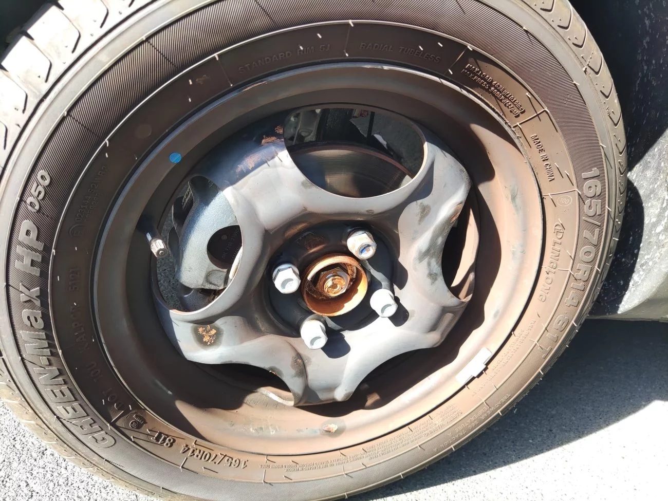

Also bei mir knirscht es auch morgens wenn ich aus der Ausfahrt Rolle.
Ansonsten viel Landstraße mit echter Bremse.
Kein sichtbaren Flugrost auf den Reifen.
Blöde Frage: wohnst du an der Küste, das du besonders viel Salz in der Luft hast?
Das wäre meine Erklärung.
Na klar, wenn dir jeden Tag rechts und links die Hunde beim Gassi gehen in die Felgen strullern, rosten dir Scheiben auch schneller als bei allen anderen 😆
Bei mir auch. Und ich bremse öfters, lässt sich im Stadtverkehr morgens nicht vermeiden.
Die Bremsbeläge stauben wie sau und das obwohl ich sehr viel rekuperiere sehr vorausschauend fahre.
Nach 1.000 km waren die schon sowas von eingestaubt sehr unschön.

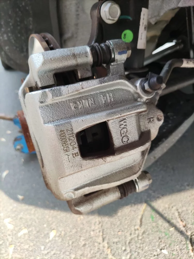

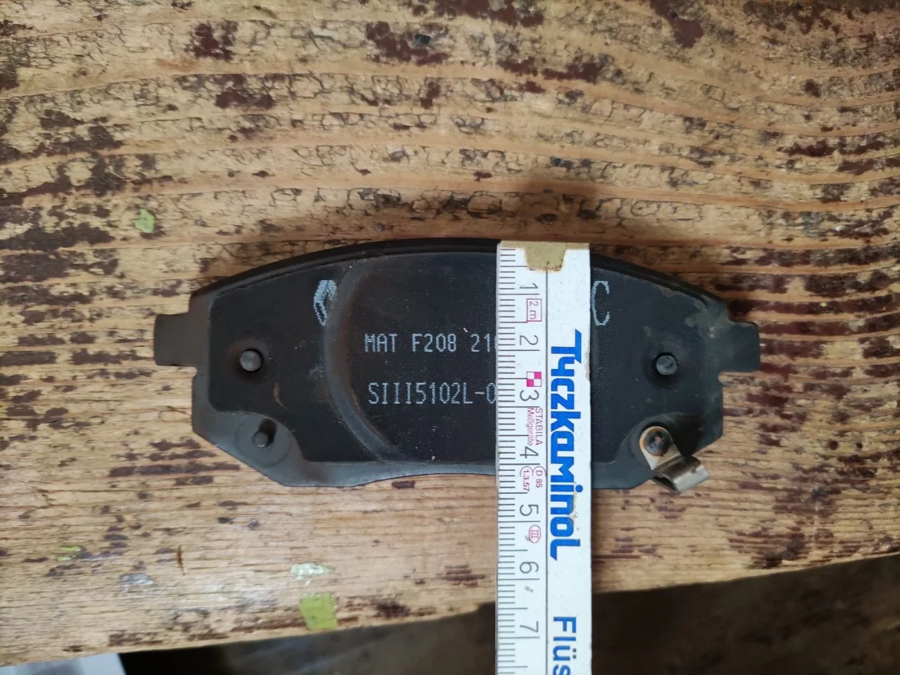

Ich würde gerne Keramikbeläge verbauen wenn ich wüsste zu welchem Fahrzeug die kompatibel sind.
Andere Dacias und Renaults scheinen es nicht zu sein
116x45 mm
im Zubehör gibts noch nicht mal die originalen :-(

Die Bremsbeläge sind das letzte ich habs nach 1000 km
bei sehr sparsamen bremsen
habe noch keine Alternative mit keramik gefunden
Toyota Lancruser hinten könnte passen
es gibt noch nicht mal die original bbeläge im Zubehör
und die Keramikbeläge die es bei dacia gibt passen nicht
es ist leider keine Allerweltsbremse sonder wieder was anderes :-(
116x45 mm
