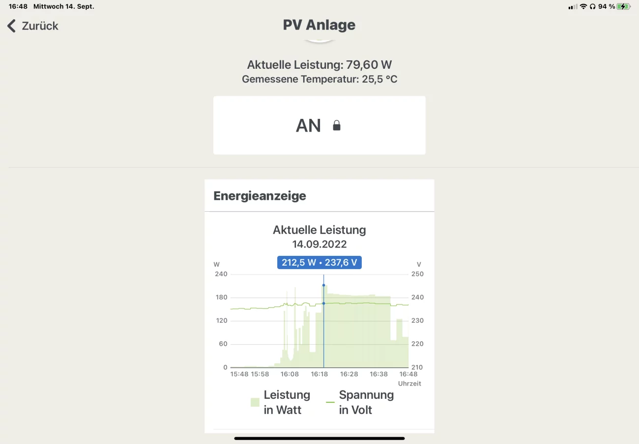

So sieht es heute bei mir an einen Wechselhaften Tag aus Regen Sonne bedeckt Regen Sonne. Das Foto ist aus der FRITZ!Box Smartphone App

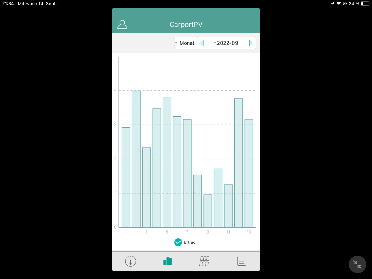

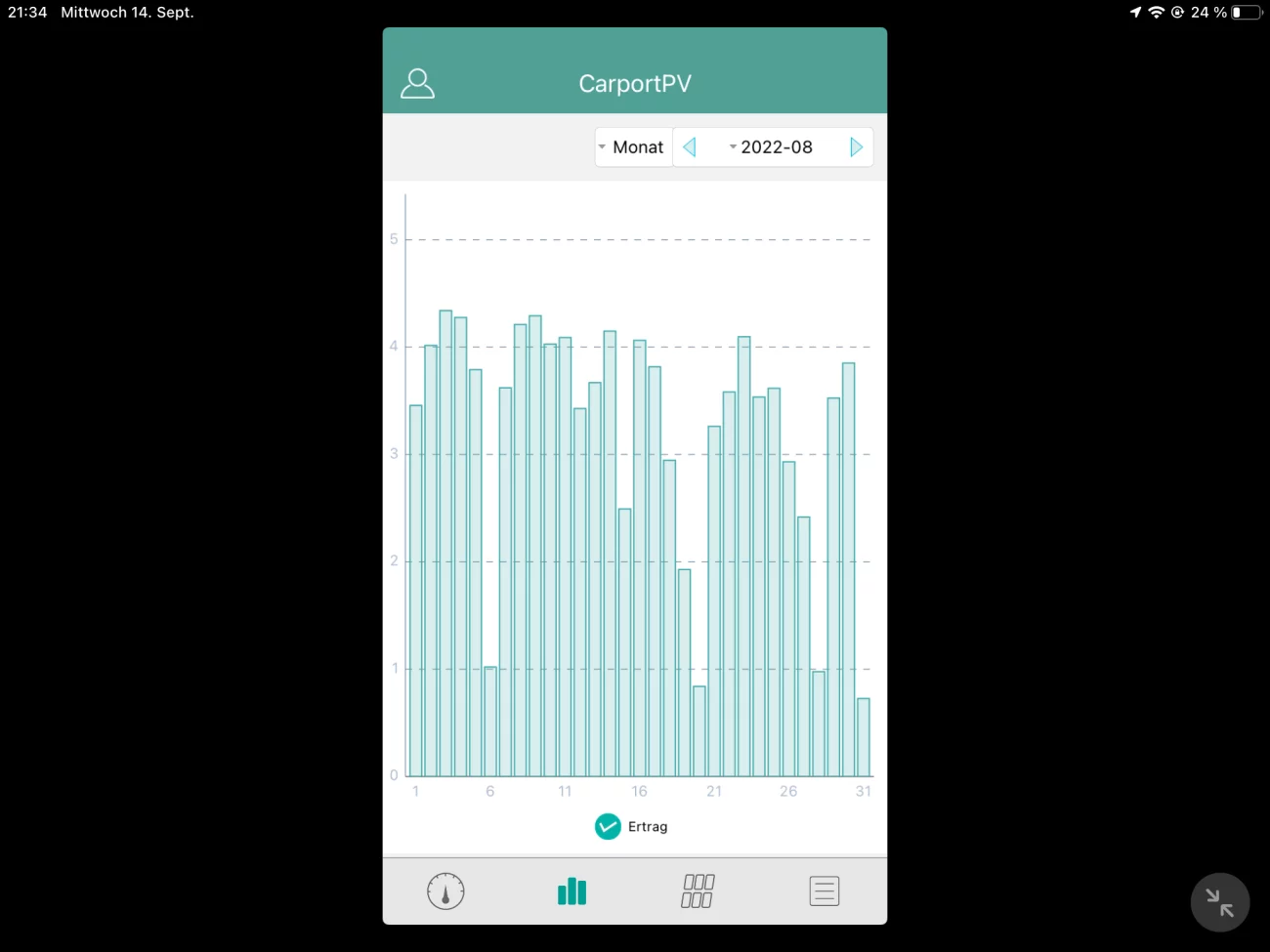

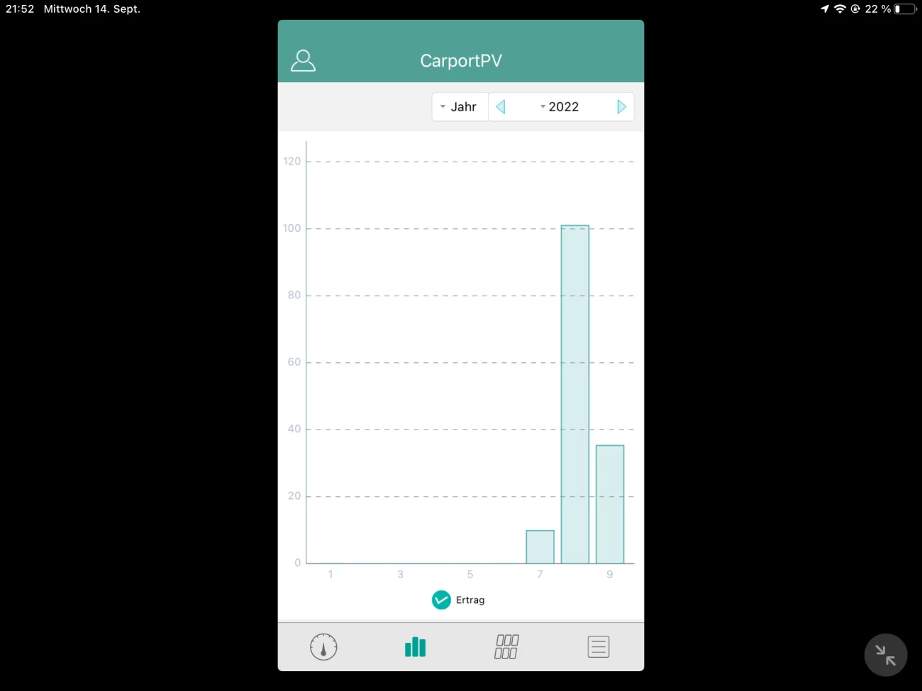

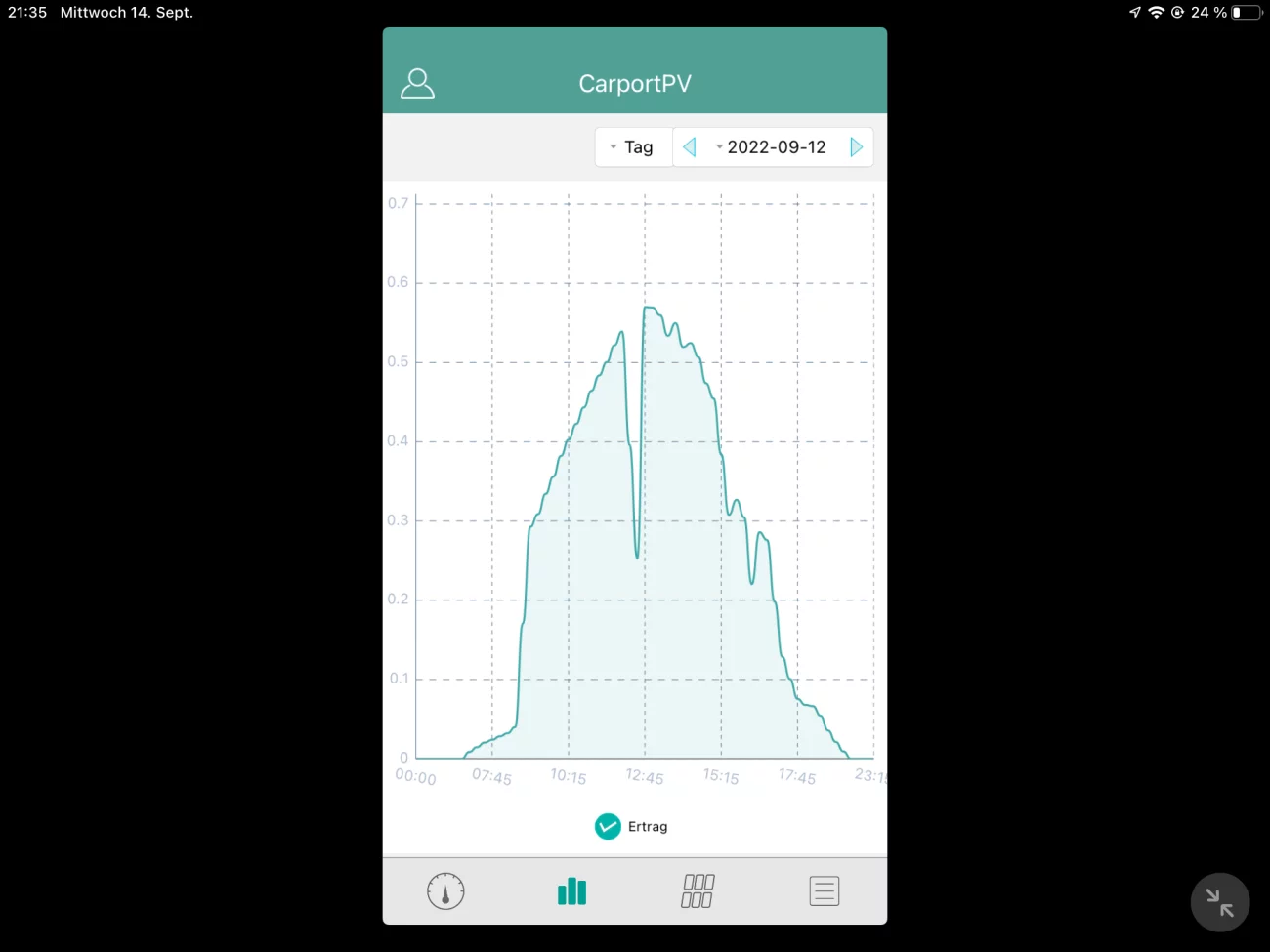

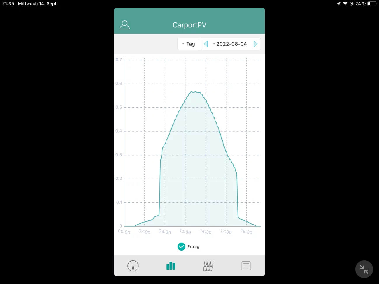

Mein BKW wird nur morgens und abends beschattet. Habe 2 x 400W-Panels drauf, vom Wechselrichter auf 600W max. begrenzt. Die Panels habe ich nicht beide nach Süden ausgerichtet, weil ich will ja keinen möglichst hohen Peak am Mittag, sondern gute Ausbeute möglichst lang über den Tag verteilt. Daher eins 60 Grad von Süd Richtung Ost gedreht, das andere 60 Grad von Süd Richtung West.
Hier ein paar Photos vom Ertrag pro Tag (in kWh) und der Wattzahl (in kW angegeben, also 0,6 sind 600 Watt) über den Tag.
Von den bislang insgesamt erzeugten 146kWh seit Ende Juli habe ich immerhin nur 22 kWh ins öffentliche Netz eingespeist, den Rest habe ich selbst verbraucht (sogar ohne sonderlich drauf zu achten)
Bei mir sind es seit Juni 167 kWh Süd/West Ausrichtung mit Verschattung bis 11:30. ca. 33 kWh zurück gespeist. Genau sehe ich das erst seit letztem Wochenende nach dem ich noch einiges optimiert habe.
