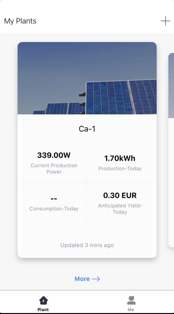

Nimm einen Wechselrichter mit WIFI. Da kannst Du aus Kosemukkel sehen, wann wieviel produziert wird. Im Winter wird es aber sehr sparsam sein.
Wichtig ist halt, dass die Verbraucher so den Strom nutzen, wie er anfällt.
Ist bei meinem mit dabei.

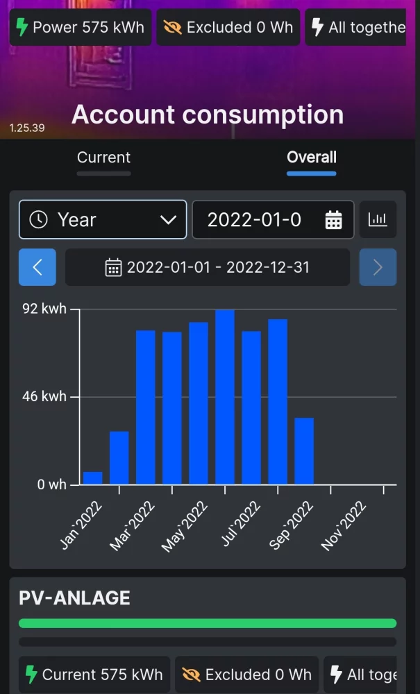

Wenn der Wechselrichter kein WiFi hat, oder damit zu teuer wird, tut es durchaus auch eine Funksteckdose mit Leistungsmessung. Hier sollte man drauf achten, wie detailliert die Aufzeichnungen sind. Da mir Fritz zu teuer war und Meross zu spartanischin der Aufzeichnung, bin ich bei Shelly Plug S hängen geblieben.
Hier der Jahresrückblick.
575 kWh seit 1.Jan.
Norddeutschland, Ausrichtung SO bei 60° Anstellwinkel.
