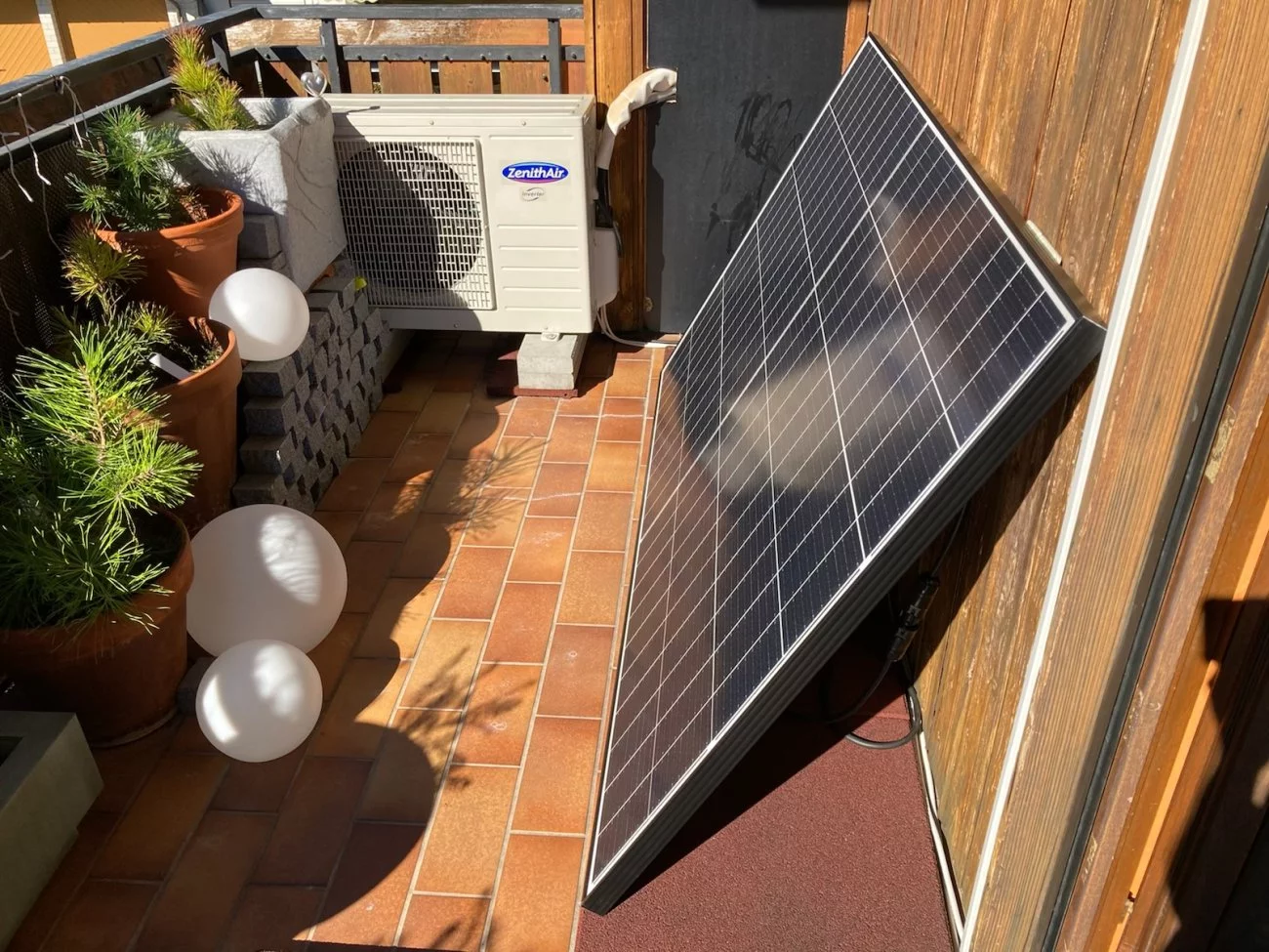

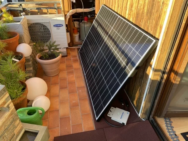

Ich Konnte eins auf dem Balkon aufstellen auch Mietwohnung. 2 Panel zu groß. Also nur 1x 345 W Modul. Ab 14 Uhr voll Sonne drauf da sind es etwa 200 Watt/ pro Stunde. Total easy anzuschließen. Lieferzeit ist halt sehr lang und die Preise steigen weiter. Wer es aber stellen kann dem kann ich es empfehlen. Aber seht zu das ihr wenigstens 3 Stunden am Tag voll Sonne drauf habt. Wenn meins bis 14 Uhr im Vollschatten ist dann sind es nur 5 Watt pro Stunde. Dann lohnt es sich nämlich nicht.
