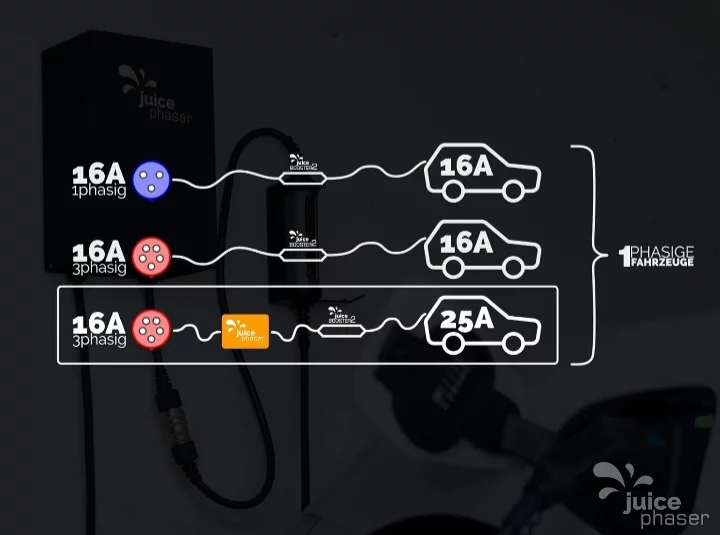

nein, ich glaube da vertust Du Dich. Es ist alles dabei was man braucht...
Ich möchte ja nicht mit dir streiten, aber so steht es eindeutig auf der Juice Homepage.
Simply connect the JUICE PHASER to a red CEE16 three-phase socket, then connect to your e-car via JUICE BOOSTER 2 and voilà: the charging process begins.
ok, Du hast Recht! Dann ist nicht der "booster" der aus 3 mach 1, sondern der "phaser". Mein Fehler 😓

Das Angebot umfasst aber nicht den Juice Phaser, den man zusätzlich braucht. Dann ist man neu schnell bei 2000 Euro. Also es gibt wohl kaum hohen Bedarf für das Gerät, ansonsten die Chinesen schon einen Klon gebracht hätten.
Besten Dank für den Hinweis. Ja, du hast recht, den brauche ich, wenn ich am Eingang 3 Phasen nutzen möchte, aber nur eine Phase als Ausgang zum Laden habe. Genau das ist es, was ich suche. Aber zu so einem Preis ...

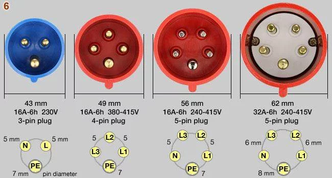

Wow 😲, wow 😲, wow 😲. Besten Dank für die Informationen. Jetzt habe ich als relativer Laie erstmals grob verstanden, was die Problematik ist, wenn ich drei Phasen nutze und nur eine ausgeben möchte. Herzlichen Dank dafür wie auch für die Übersicht über die Stecker.
Der 49mm-Stecker ist mir bislang nicht untergekommen. Hat es mit dem eine besondere Bewandtnis?
Der ist für geerdete Drehstrommotore, die keinen N benötigen.
