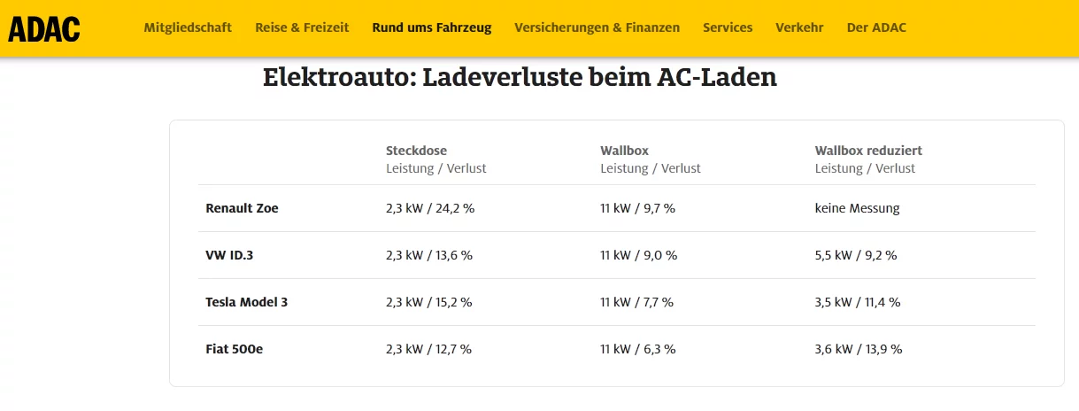

Viele E-Autofahrer machen einen Fehler: So sollten Sie zu Hause nicht laden - EFAHRER.com (chip.de)
Der ADAC hat in einer Untersuchung beim Wallboxladen – je nach Fahrzeug – Ladeverluste zwischen 6 und 10 Prozent ermittelt. Beim Laden an einer Haushaltssteckdose lagen die Verluste zwischen 13 und 24 Prozent. Ein Grund: Der Ladevorgang an einer Wallbox mit 11 kW ist circa viermal schneller als das Laden an einer Haushaltssteckdose mit 2,3 kW. Somit sind auch die Steuergeräte im Fahrzeug kürzer aktiv und verbrauchen weniger Strom, was bares Geld spart.
