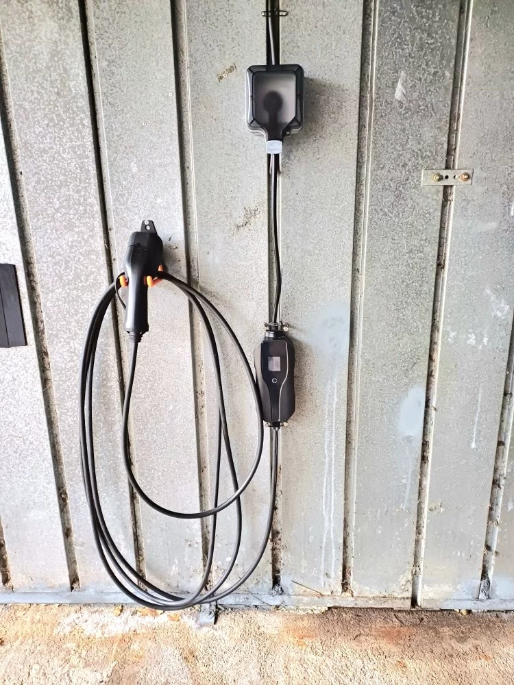

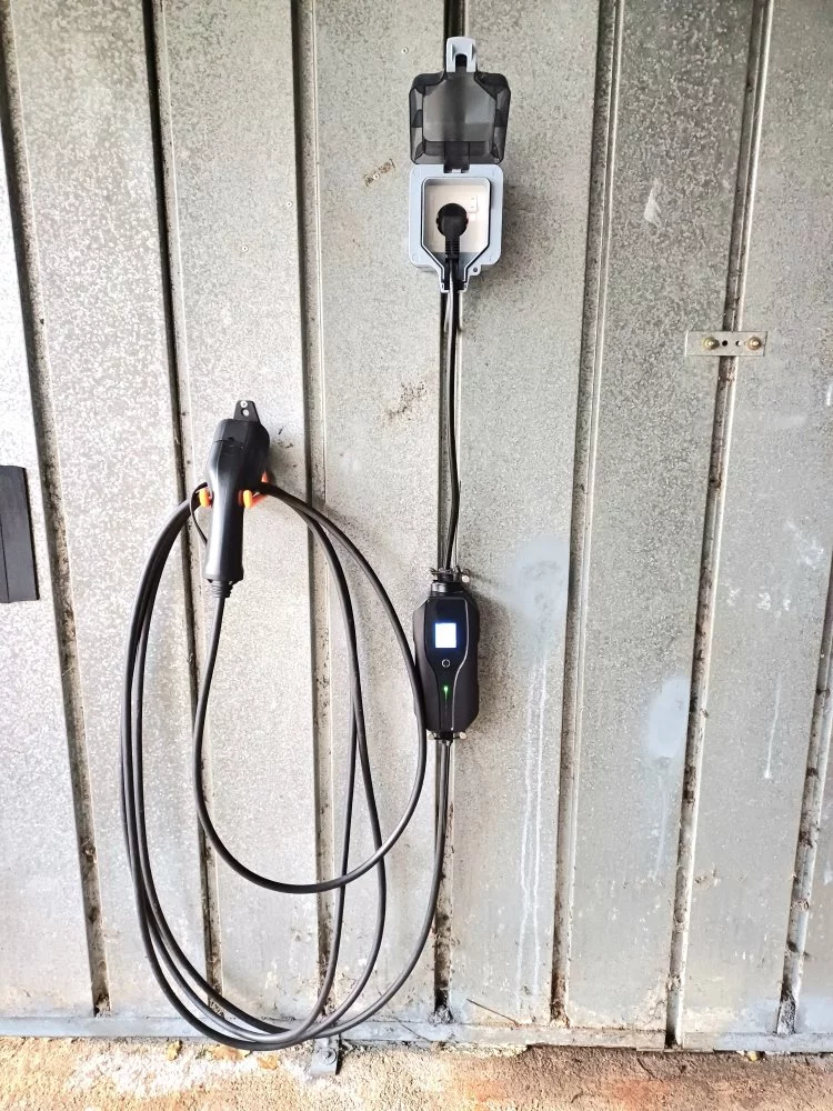

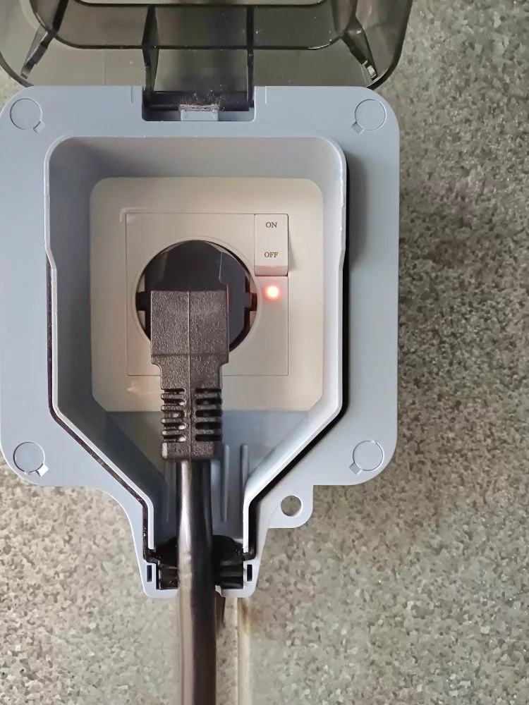

In meiner Stahlblechgarage besteht die Zuleitung aus 3 x 2,5 qmm Erdkabel. Geladen wird wie abgebildet mit bis zu 16A. Der Stecker wird weder ein- noch ausgesteckt um die Kontakte zu schonen. Da wird selbst beim 16A-Laden nichts wärmer als handwarm. Für mich eine praktikable Lösung, zumal ich vom Nutzungsprofil her kein CCS habe und brauche.
Grundsätzlich ein guter Ansatz, da beim Schuko die Kontakte die Schwachstelle sind. Aber auch bei einer schaltbaren Steckdose, muss der Schalter entsprechend ausgelegt sein. Hier sind die Kontakte im Schalter die Schwachstelle. Richtig gut wäre hier ein kleiner Schaltkasten mit einem Schütz auf einer Hutschiene den man mit einem Taster betätigt. Kostet auch kaum mehr als ein hochwertiger Leistungsschalter und man kann das Laden zudem sogar fernsteuern und über eine Zeitschaltuhr laufen lassen.
