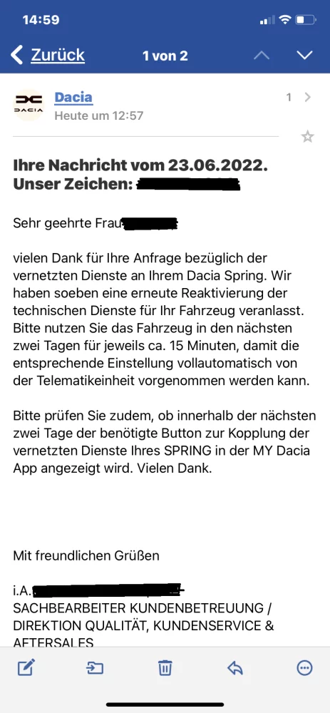

Ich habe mich telefonisch an den Kundendienst gewandt und wurde auch sehr gut betreut. Habe jetzt eine Vorgangsnummer und einen festen Ansprechpartner und hoffe dass es auch bei mir demnächst mal klappt.
Ich habe nun heute eine e-Mail erhalten, wie ich vorgehen soll, damit die App wieder vernünftig laufen soll.
Mal sehen , ob es was bringt.

Bin dann heute wie in der e-Mail gestanden hat mit dem Spring gefahren und nach ca. 30 Minuten hat sich am Handy aber nichts getan.
Habe dann in der App das Fahrzeug gelöscht und anschließend wieder hinzugefügt, aber dennoch keine Veränderung.
Zuhause angekommen und siehe da, konnte ich das Fahrzeug koopeln.
Dann wie in der App die einzelnen Schritte befolgt und jetzt funktioniert wieder alles :cool:

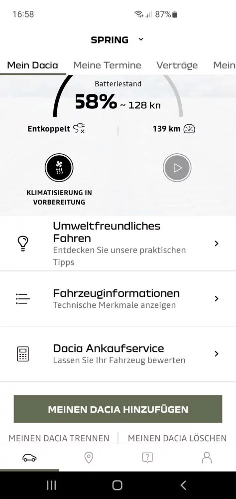

HILFE!! Klimatisierung in Vorbereitung? Ich hab nix vorbereitet, wüsste gar nicht wie und wie krieg ich das weg bitte?
Kann man das starten und stoppen? Danke :)
