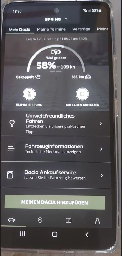

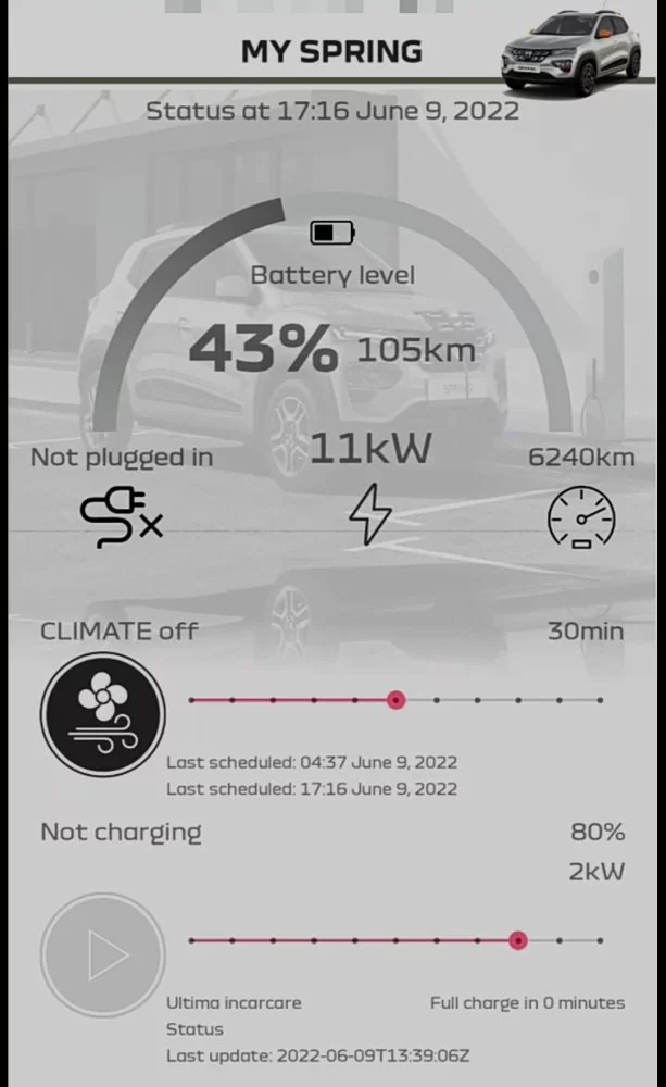

Bald gibt es eine Alternative zu der My Dacia App, die soll die Klimatisierung und das Laden komfortabler ermöglichen (u.A. Stichwort 80%) dauert aber noch etwas, gibt erst eine "Alpha" Version. Der Programmierer kann bestimmt durch Spenden motiviert werden.

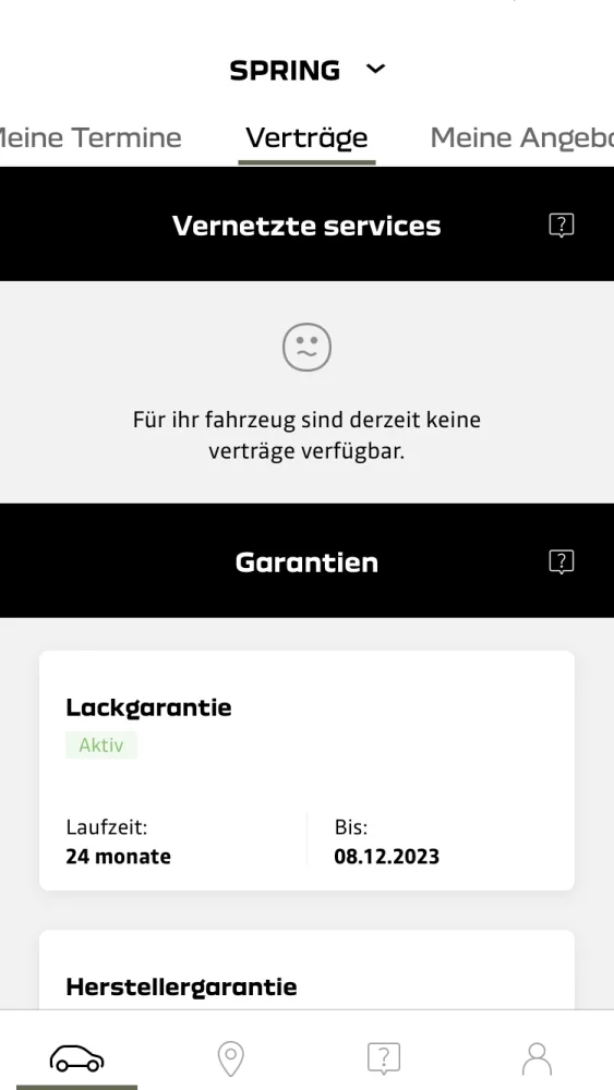

Nein. Bei „vernetzte Services“ ist nichts und wenn ich nach Anklicken des ? den „einverstanden“-Button klicke passiert trotzdem nichts… wahrscheinlich ist das ein Fall für die Hotline?
Hallo zusammen,
ich musste auch den Weg über den Service gehen um meinen Spring mit der App zu Synchronisieren. Jetzt sind alle Verträge in der App auch sichtbar, jedoch sind die Remote Funktionen nicht aktiviert. Muss ich die noch aktivieren oder wird das auch noch über den Service freigeschalt?

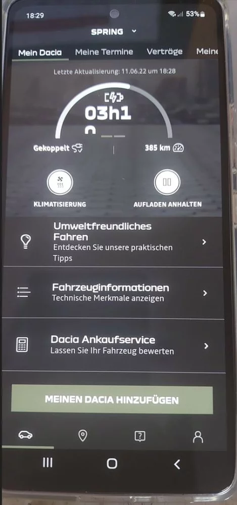

Irgendwie passt das aber alles noch nicht so richtig...
So von der Aufteilung..
Hier fehlt mal links was..
Die 2. Zeile ist wohl auch nicht vorgesehen ...
(War das schon Thema??)
LG Peter 🕵️‍♂️

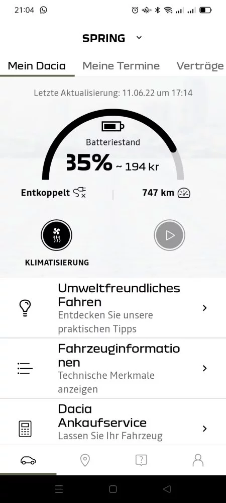

Habe jetzt auch die Remote Funktionen. Ist bei mir auch etwas abgeschnitten aber noch lesbar.
Also das auto orten geht ja bei mir schon lange nicht mehr. Jetzt kommt hinzu das man die vorklimatisierung nicht starten kann. Wenn man drauf drückt läd er 2 min. Dann kann man wieder drauf drücken. Laden fortsetzen und stoppen geht allerdings 🤦🏻‍♂️
Schau‘mal unter „Verträge“, ob bei „vernetzte Services“ alle vier Sachen aktiv sind.
Den Tipp schrieb mir hier ja @Lambda_MK . Danke nochmals!
Wenn da ein Dienst fehlt: Hotline anrufen.
Die sorgen dann dafür, das die wieder hergestellt werden.
