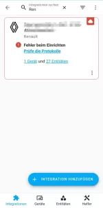

Nutzt irgendjemand, bei dem die Server funktionieren, noch ein anderes System, um die Daten abzufragen? Homeassistent oder so?
Ja ich. Zwar nicht HA, aber den Renault Adapter in NodeRed. Dass der mit Android nicht unbedingt in Zusammenhang steht, habe ich selbst schon festgestellt.
Aber derzeit funktioniert beides nicht.

Im FHEM-Forum meinte eben jemand, dass sich der Kamereon-API-Key geändert hat. Das deckt sich mit der Fehlermeldung, die ich bekomme, wenn ich einen der Endpoints einfach mal im Browser aufrufe.
Dass das in der App nicht rechtzeitig gefixt wurde, ist schon ein wenig peinlich. Die unter iOS wurde vermutlich vor Kurzem aktualisiert?
Wer selbst Hand an seine Systeme legen will, kann den API-Key auch selbst ändern (bzw. die Entwickler drauf hinweisen).
Das ist der alte Key: VAX7XYKGfa92yMvXculCkEFyfZbuM7Ss
Das der neue: YjkKtHmGfaceeuExUDKGxrLZGGvtVS0J
