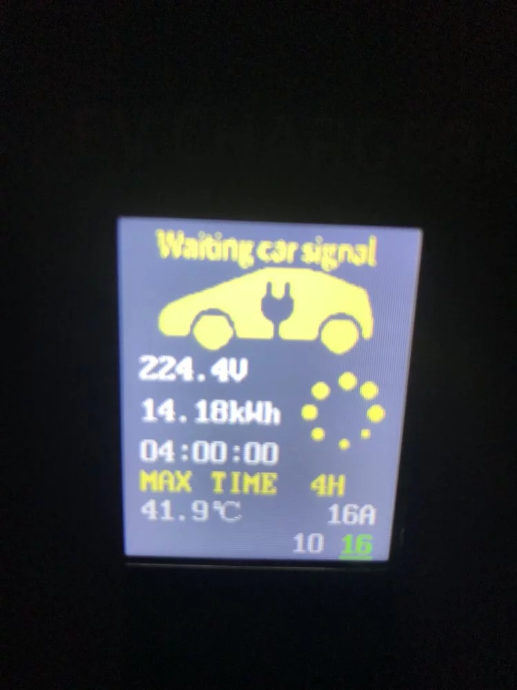

Habe heute mal von 34% auf 84% geladen.
Das sind bei mir zurzeit exakt 101km die ich nach der Ladung mehr an Reichweite hatte (momentaner Durchschnittsverbrauch liegt bei 13,6kWh nach 500km ohne reset)
Mit Ladeziegel 16a in exakt 4 std 14,18kWh geladen. (3,55kW die Stunde)
Die Tabelle ist also meiner Meinung nach für‘n ….
Nach Tabelle sollte ich 15% Ladeverluste haben, bei der Kombination.
Sind aber in Wirklichkeit ca. 4%!!!
