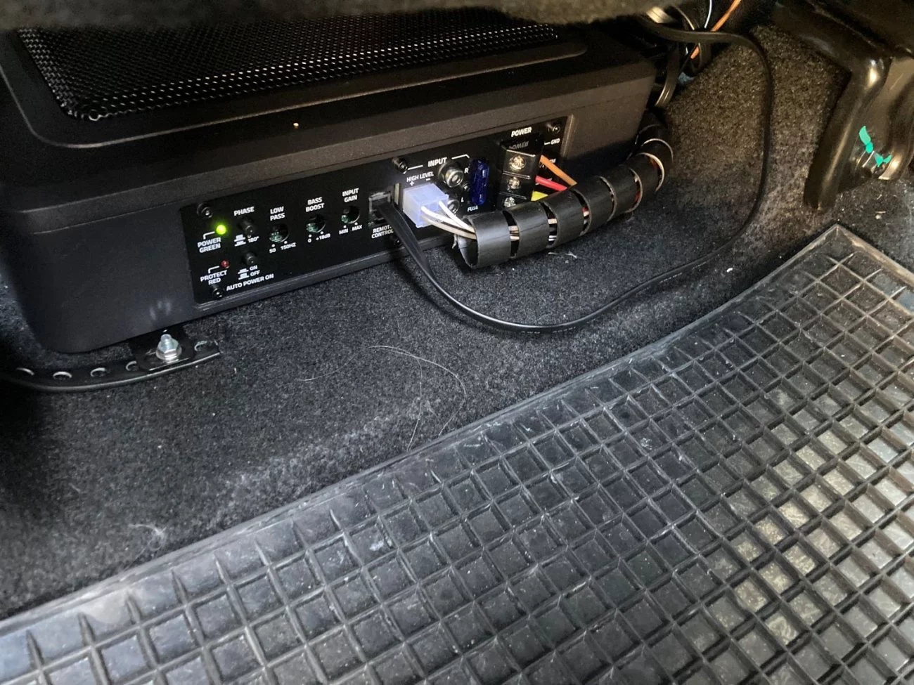

Thema befestigen SUB und Masse unter dem Sitz.
In der Sitzlaufschiene ist ein Loch,
links und rechte hinten.
Eine Schlossschraube passt hier super rein.
Mit Zahnscheibe und Kabelschuh fertig ist die Masse.
Mit einem Montagelochband wurde so auch der SUB befestigt.
Kann nicht rumfliegen.
Ganz einfache Montage.

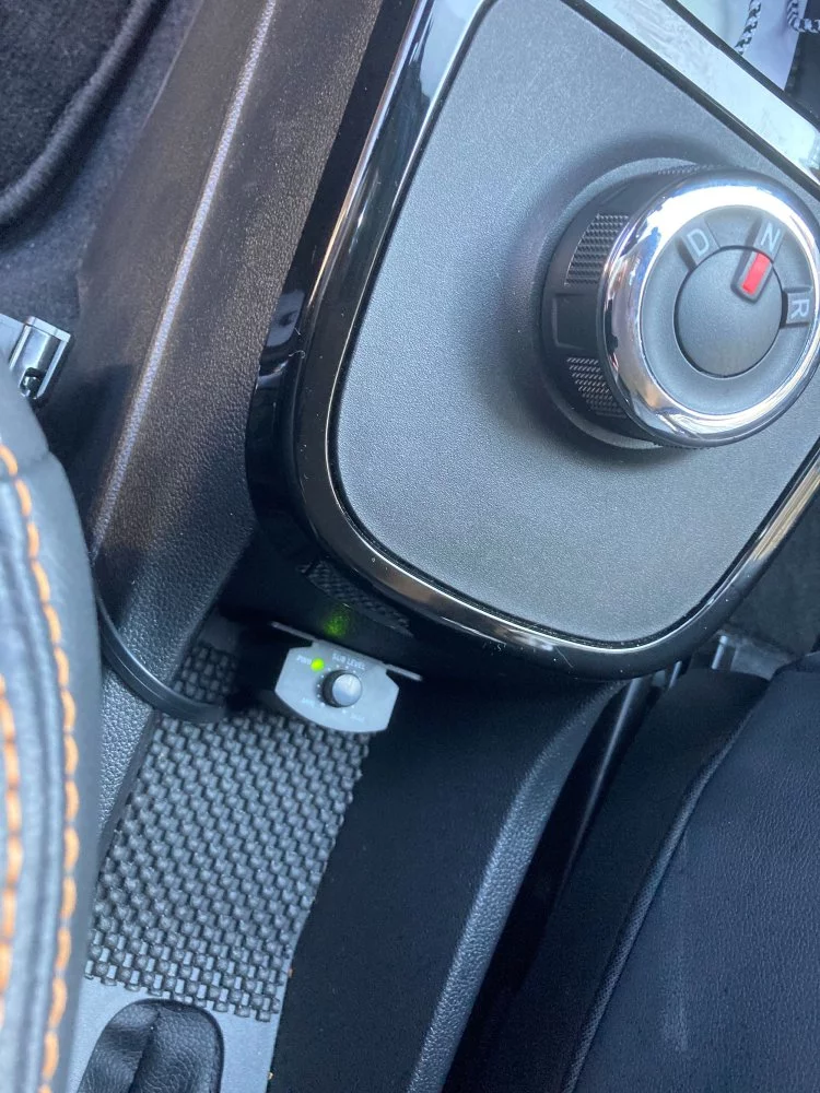

Hier noch zwei Bilder. Ich werde, aber die Kabel nochmal einkürzen. Reserve unter dem Sitz, Ansteuerflachkabel noch nicht geschützt, kommt dann auch noch. Sitz ist hier ganz vorne sonst alles unter dem Sitz und damit auch nicht Erreichbar.
Weg kann der SUB nicht mehr, siehe das Montagelochband links.
Momentan aber keine Lust mehr. Ich habe für alles ca. 5 Stunden gebraucht, Zuleitung war aber schon vorbereitet. Rücken inklu.😇
Zuleitung war aber schon vorbereitet, war nochmal eine Stunde.

Ich habe auch innen die 12 Volt an dem Steckdosenplatz abgegriffen,
mit einem solchen und also einer zweiten Sicherung.
https://www.amazon.de/gp/product/B07ZQ43VF6/ref=ppx_yo_dt_b_search_asin_title?ie=UTF8&psc=1
An dieser Stelle (Steckplatz 8) geht es nur mit dem Kabel nach oben, mit Glück. Denn man muss wissen dass
bei den Chinesen der Batterie Plus mal von oben, mal von unten kommt. Ganz nach belieben und Saké Konsum.
Wenn er an dieser Stelle am oberen Kontakt sitzen würde, wäre kein Platz mehr für den Sicherungsdieb.
Aber so, wenn es dann bei allen Wagen gleich ist (messen), spart man sich den zusätzlichen Draht + Sicherung zur Batterie
und man ist sicher dass wenn der Schlüssel gezogen ist, alles aus ist.

Dauerplus brauchst du nicht. Das Media Nav schon, sonst fragt es jedesmal nach dem Code. Den Steuerdraht brauchst du nicht,
es genügt den Knopf am Sub für Autoerkennung zu drücken. Hängt natürlich vom Sub ab. Er wird automatisch mit dem Media Nav
aktiv.
