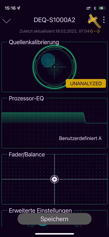

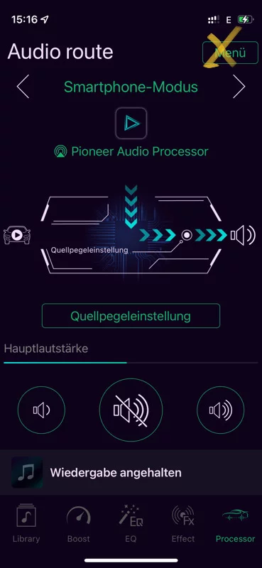

Wie kann ich die Einstellungen,die ich übers Smartphone am DSP mache, so speichern, dass diese ohne angestöpseltes Smartphone erhalten bleiben? Ich speichere die Einstellungen, bekomme aber nur keine Bestätigung darüber ...

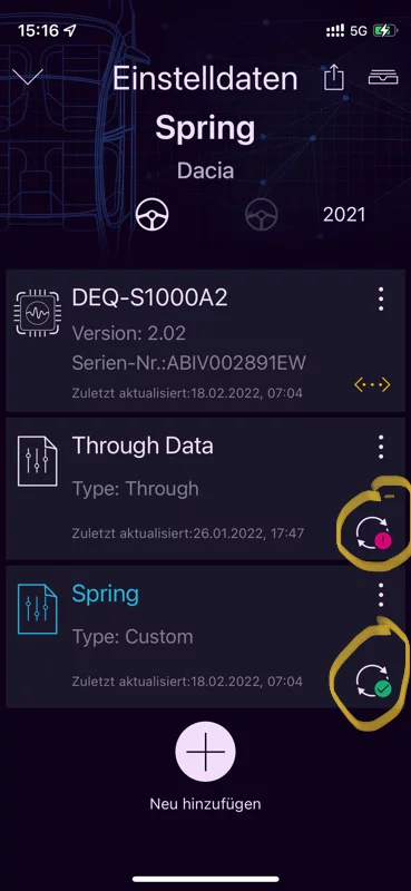

Dazu habe ich ein Profil für mein Auto in den Einstellungen rechts oben über den Button der wie eine Ablage aussieht, angelegt. Dieses Profil kann dann mit dem Prozessor synchronisiert werden über das Symbol mit dem Kreis und den beiden Pfeilen. Ein roter und grüner Punkt signalisieren den Status. Morgen kann ich gerne Screenshots nachreichen ;)
Der grüne Kreis.....was ein Scheiss.
Ich habe es geschafft,ein profil zu erstellen und auch das ganze eingtellte zu synchronisieren.
Nur, sobald ich das Smartphone abstöske klingt das ganze wieder so wie vorher.
Trotz Kreis mit grünem Häckchen... ...
