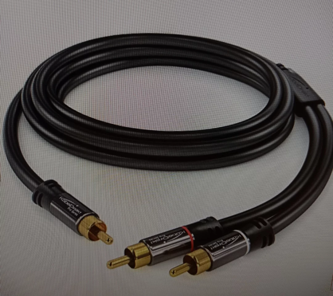

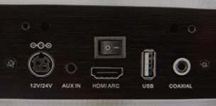

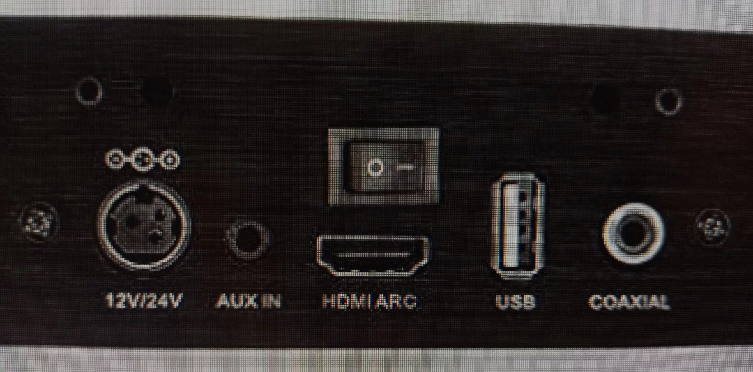

Würde das hier funktionieren? Von den vorderen Lausprecher das Signal abgreifen, über den Adapter dann zu einer 12V Soundbar? Geht das ?
Ja das würde gehen nur das kabel ist falsch
Da brauchst du Klinke 3.5 (aux in ) auf chinch (aufpassen die gibts in mono und stereo du brauchst stereo (2 chinch Stecker recht und links)
Und nicht ein chinch y kabel das benötigt man wenn man zB eine 4 Kanal Endstufe anschließen will

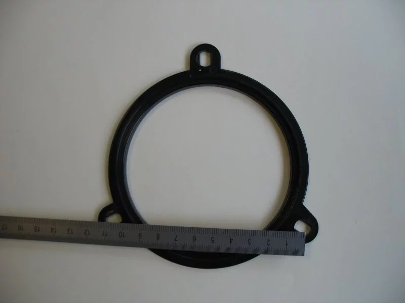

Ich habe heute auch die Billig-Adapterringe erhalten, als Honda gekennzeichnet.
Distanz von Loch zu Loch ist 107mm.
Eine Seite hat einen erhöhten Rand, wohl die untere, die andere Seite ist flach.
Da bin ich noch nicht soweit, das dauert noch ein bisschen.
Die Lautsprecher passen hinein, und nach Innen sind 10cm in den Langlöcher vorhanden.
Muss noch schauen wie man am besten die Pioneer in dem Ring befestigt, die 4 Laschen
sind breiter als der Ring.

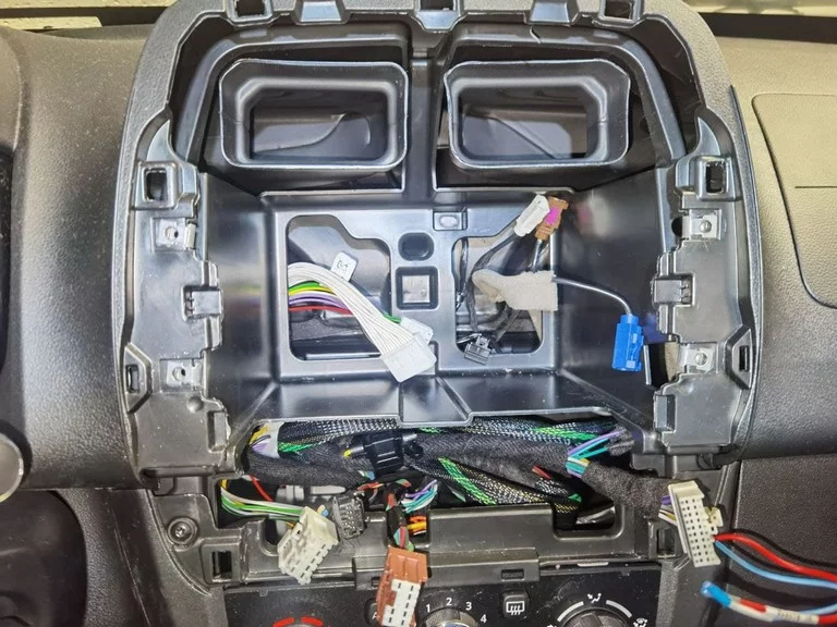

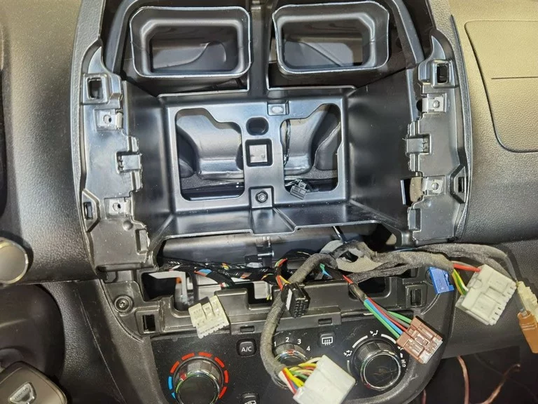

Das milde Wetter genutzt und weiterverkabelt bis eben...
Vorderer Lautsprecher abgegriffen und über den Multistecker am DSP eingespeist. Über die Cinch-Ausgänge an die Lautsprecher gegangen.
Resultat: vorne kommt nix, hintenkommt nix, aber der Subwoofer tut. Also kommt Signal vom Medianav durch....Fernbedienung tut auch .
Wo liegt der Fehler?
Wahrscheinlich hockt der grade vor dem Smartphone...
Die Chinchausgänge sind nicht für Direktanschluss an die Lautsprecher gedacht. Da muss dann noch eine Endstufe zwischen…
Ich weiß gerade nicht welchen DSP du hast, aber dieser müsste am Multistecker direktausgänge für die Lautsprecher über die interne Endstufe haben.
