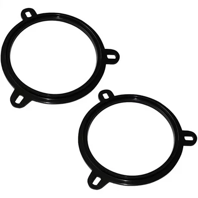

Ich hab mir auch noch so ein Paar Adapter von 4 auf 3 Löcher für 10 cm Lautsprecher bestellt, sobald die da sind werden die Lautsprecher montiert.

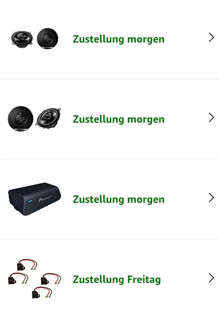

Habe den Umbau auf die Pioneer TS-G1030F gestern Abend nun auch vorgenommen. Zusätzlich habe ich ebenfalls die Metra VXT42 Schaumstoffgehäuse verbaut.
Zum anschließen der Boxen habe ich von Amazon die AERZETIX - 2 KABEL - Anschlüsse für Lautsprecher verwendet.
Diese passen genau auf die originalen Anschlüsse beim Spring und auch auf die Pioneer Boxen.
Klar kann man auch die Adapter-Kabel selber machen aber dafür war ich zu faul :)

Ich habe gestern den Einbau des Pioneer Soundprozessors sowie die Pioneer Aufbaulautsprecher TS-X150 vorgenommen.
Mit dem Adapter von Watermark, ist der Anschluss des Sound Prozessors, nur zusammen stecken und fertig.

Werde wohl doch noch den TS-WX130DA nachrüsten.
Passt der wirklich genau unter einen der beiden Vordersitze, oder liegt er da mehr schlecht als recht rum.
