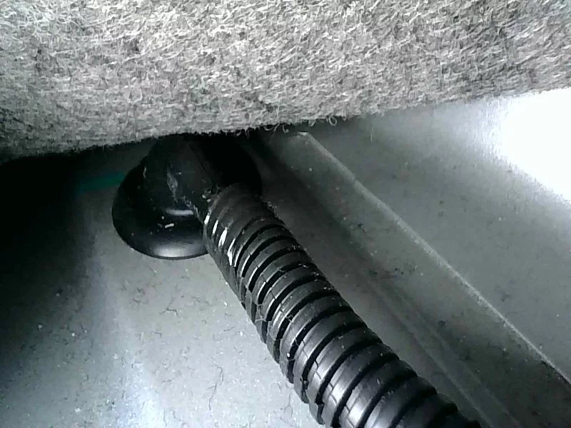

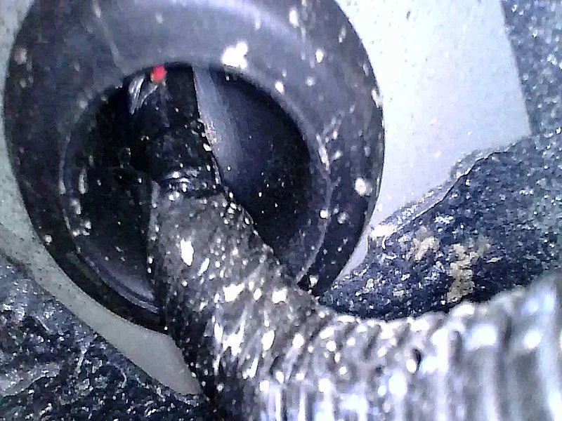

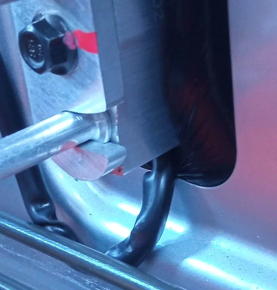

Du musst "unten" an der Durchführung rein und nach links vorsichtig hin und her noddeln, während Du das Kabel durchschiebst. Et voilà, das war's auch schon . Ich hoffe, ich konnte helfen.

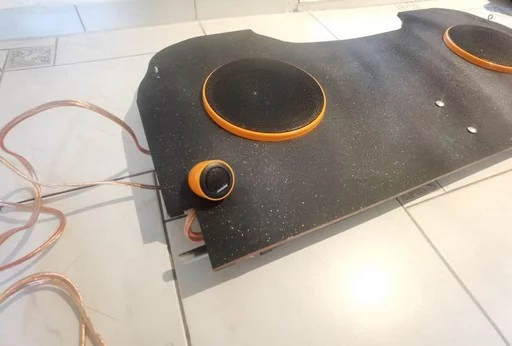

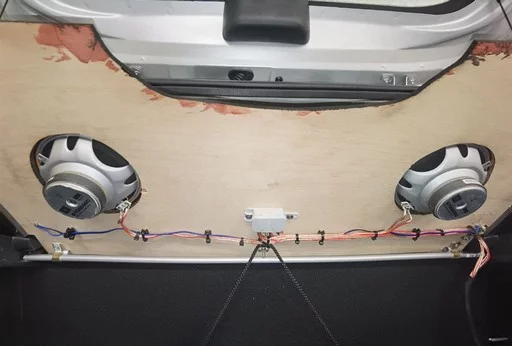

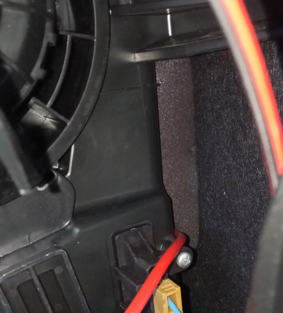

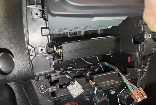

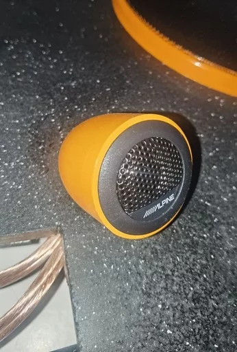

Kleines Update: Hochtöner sind verbaut unddas Board wurde mit den hinteren ISO-Fix-Halterung verbunden. Im Falles eines Unfalls, fällt so nichts nach vorne. Die Audiokabel habe ich mit 2 XT30 Steckern im Kofferaum unterbrochen, sodass ohne weiteres die Hutablage auch mal rauskann. Den DSP habe ich unter das Radio verbaut. Der Platz ist perfekt. Die Kabel welche zum Radio gehen, musste ich von hinten an das Radio führen; Bei mir kamen sie werksmäßig von unten. Nun warte ich noch auf den Plug&Play-Kabelbaum um nichts an Kabeln "anknabbern" zu müssen. Bis dahin verlege ich die Audiokabel nach vorne bzw, wenn das mit der Klima wirklich so leicht sein sollte, dass Powerkabel für den SUB.

Die Mulde unter den Sitzen ist als Blech direkt über der Strasse. Man kann also hier schwierig Löcher bohren und Schrauben
reindrehen, ohne zu wissen wen man dort trifft. Aber es geht noch besser. Vor der Querstange am Sitz vorne sind alle
Kabel aus dem Sitz mit Steckern befestigt. Airbag, Besetztmelder usw. Diese Leitungen sind zusammengeführt und gehen
etwas vom Rande der Mulde der Mitte zu durch eine Gummimuffe durch den Fahrzeugboden, und kommen auf der Strasse
wieder heraus. Der Boden ist also nicht gerade, der Subwoofer würde uneben dort rumliegen, da wäre auch Velcro am

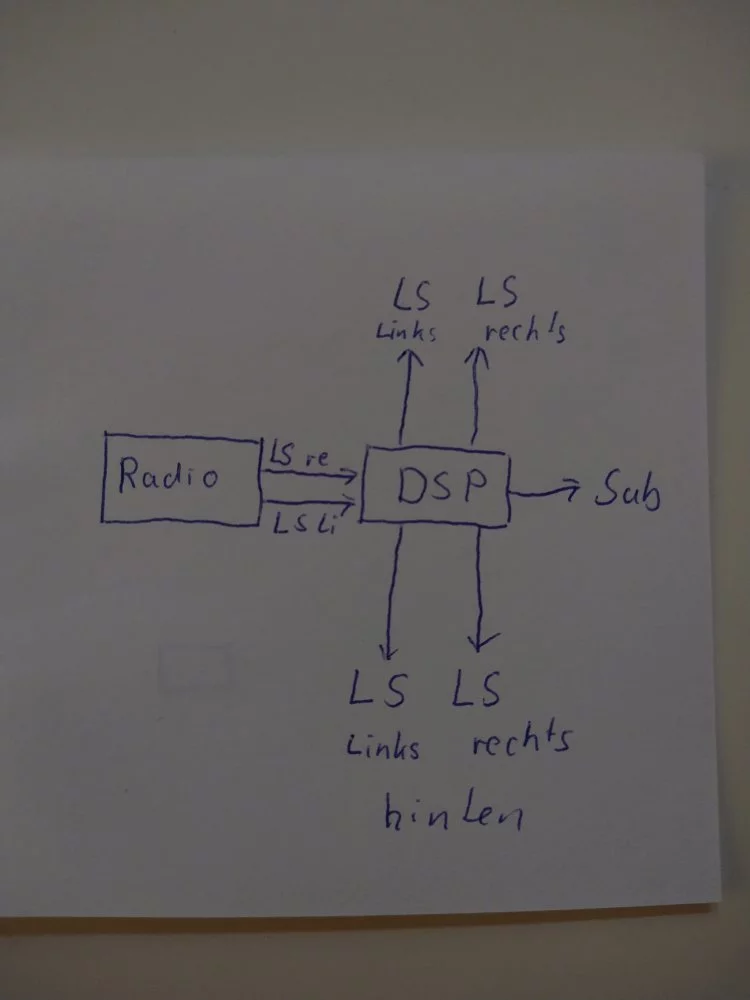

Ich will mir in die Hutablage 2 weitere Boxen einbauen, kann man die Lautsprecherkabel für die 2 weitern Lautsprecher hinten an das Navi Radio anschließen?
Die hinteren Lautsprecher haben wir bis jetzt nicht zum Laufen gebracht, wir vermuten dass der Hersteller die Möglichkeit ausgeblendet hat,
und auch bei den Franzosen gibt es keine weiteren Infos.
Du musst also schon einen Verstärker zwîschenfügen. High-Level Eingänge haben aber den Vorteil dass man sie direkt an den vorderen Lautsprecher abgreifen kann, das werde ich für den Subwoofer genau so tun, aber nicht am MediaNav Ausgang sondern direkt an beiden Lautsprecher Adapterkabel.

Doch, ich nutze ausschließlich das Media Nav zur Wiedergabe.
Mit dem Adapter von Watermark, und dem beim Soundprozessor beiliegenden T-Adapter wird das Signal von dem Lausprecherausgang des Media Nav in den Soundprozessor eingespeist, dort aufbereitet, und dann wieder an die Lautsprecher geleitet.
Zusätzlich kannst du dann noch Lautsprecher hinten versorgen, und einen Subwoofer anschließen.
