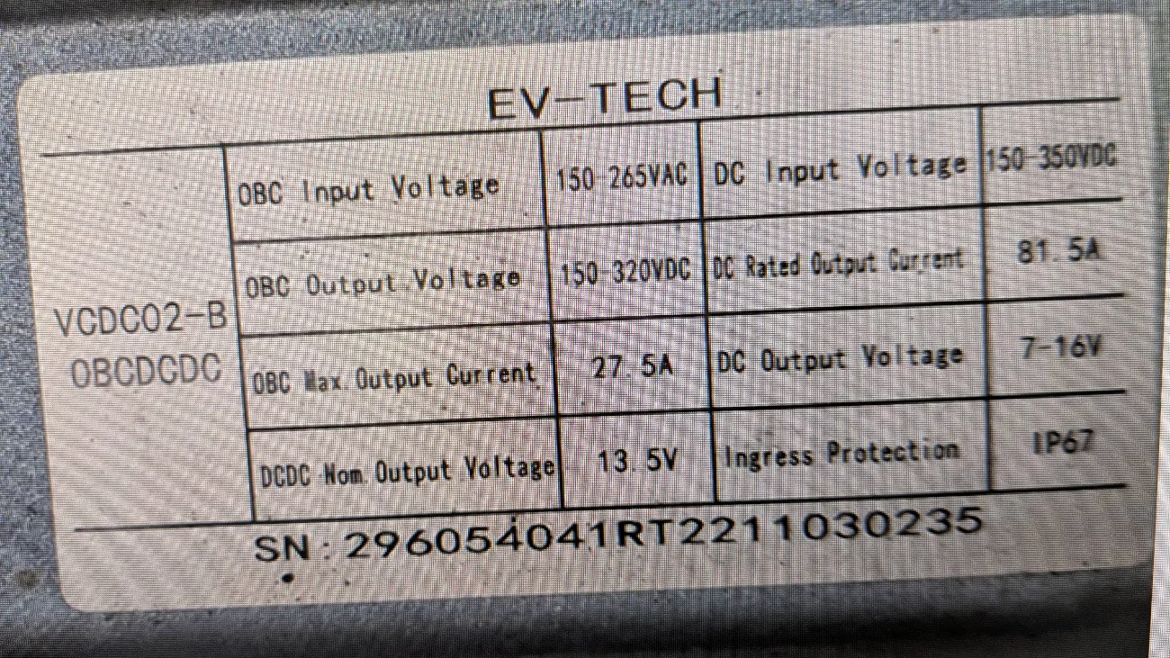

Das sind mehr als 27A. Ich meine, die 12V-Batterie bekommt den DC Output Current (81,5A)?

Die Diskussion hatten wir Anno 2022 schon, der DC/DC Wandler kann Ausgangsseitig 81,5 A wie @Hans schreibt.
Die 27,5 A sind der maximal Ladestrom der Traktionsbatterie DC-Seitig 27,5A x 320V DC macht eine maximale Ladeleistung von 8,8kW. Leider ist die AC-Seitig allerdings auf 7,2kW beschränkt. 🤷‍♂️
So rum wird der Schuh draus. So ergibt das Sinn. Wobei 320V sollte man auch eher nicht anlegen. Bei 302,4V sollte man schon aufhören.

Datenblatt:
TraktionsAkku: Wandler akzeptiert am Eingang 150-420V AC mit max. 32A und lädt damit den TraktionsAkku mit max 6,6kW bei einer DC-Spannung von 200-310V (AkkuSpannung leer/voll)
Laden des 12V-Akkus:
Der DC-DC-Wandler lädt aus dem TraktionsAkku den 12V-Akku mit 7-16V (üblich 14,3V) bei einer Stromstärke von bis zu 72A und stellt so dauerhaft 800W zur Verfügung und kurz (für 6min) auch 1000W.
Also eigentlich haben wir hier nur die Angaben auf dem OBCDCDC klar gestellt.

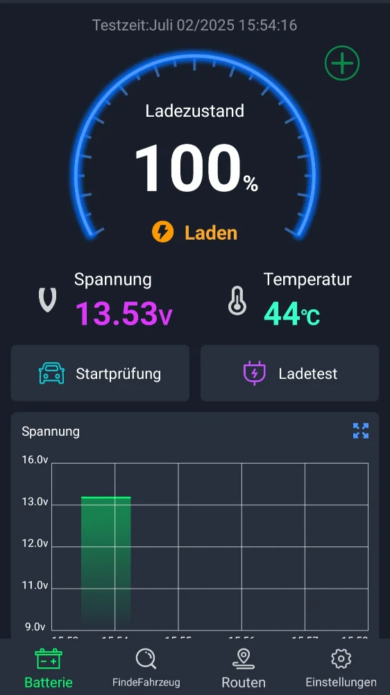

Das ist der Fühler an meiner 12V Blei-Gelbatterie.
