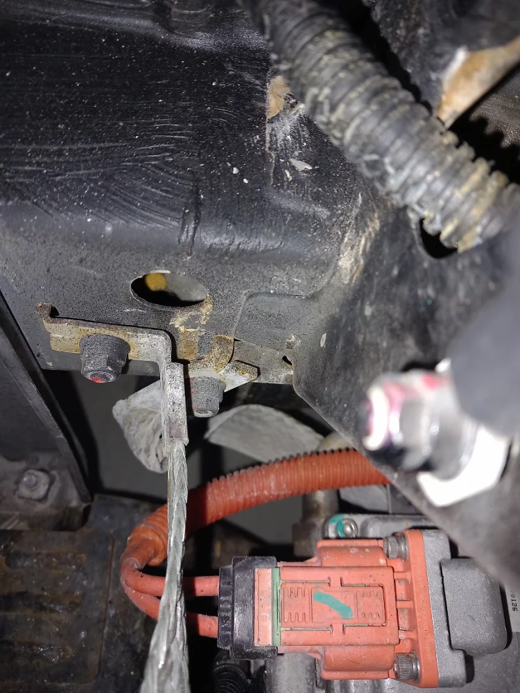

Werkstatt hat mir bei Anruf mitgeteilt dass die angelieferte Batterie nicht passt.
Klar wollen/dürfen die da nicht basteln, hab gemeint sie sollen eben die Alte einbauen und ich setze nach Abholung umgehend die Neue ein. Natürlich dann die Ansage mit erlöschender Gewährleistung/Garantie.
Bei 1000€ für Garantieverlängerung und brav bezahlten "Original" Wartungen wäre das echt dumm.
So hab ich nun also eine Renault Batterie in angeblich besserer Qualität - merkt man sofort am Preis.
Kostet gegenüber der guten GEL Batterie (das Ding wiegt 14,7kg!) glatt das Zweieinhalbfache.
Blick in den Motorraum brachte bei Abholung dann dass neben der Batterie zwar Grundplatte und auch der Bügel erneuert wurden aber am Längsträger immer noch Säureausblühungen zu sehen waren. Das wäre nichts meinte der Monteuer als ich mit dem Finger hingelangt habe. Hab ihn gefragt ob ich (oder er) nun noch Geschmackstest machen soll bis er es glaubt - es war auch gleich ein Stück vom Lack mit dabei und der blanke, rostige Träger zu sehen. Die Brühe lief auch wohl in die (extra?) dafür vorgesehene Bohrung im Träger. Einfach super, ist ja ein Linkslenker und da sitzt die das Lenkgetriebe auf der anderen Seite - aber so wollte ich das nicht hinnehmen - zahlen ok, aber dafür dann bitte ordentliche Arbeit.
Gibt demnächst nun Termin beim Karrosseriefachmann wenn der aus dem Urlaub kommt.
Bis dahin fahren wir ohne Frunk (bei Nasenlader echt blöd wenn das Kabel nicht unter der Haube vorne ist) und ohne Unterfahrschutz und sammeln den Dreck von der Straße auf:-(
Kann dann auch gleich noch schauen ob er die durch das lange Parkieren auf dem engen und chronisch überfüllten Parkplatz neuen Schäden an den Türen (links Delle, rechts Kratzer) halbwegs weg bekommt.
Hab echt bald keine Lust mehr, beim Montieren der Sommerräder zuhause noch über weitere Roststellen gestolpert, werd ich auch noch ansprechen müsssen...
