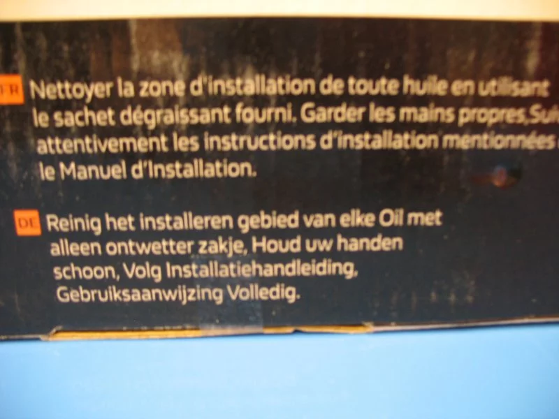

Wie gut dass wenigstens auf dem Karton eine Erklärung in den 4 Weltsprachen,
Englisch, Spanisch, Französisch und Deutsch :eek:🐽🐷
