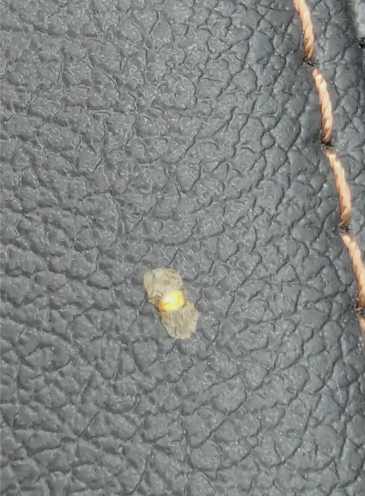

Ist das eigentlich normal dass solche kleinen Blüten einfach rein kommen? Hab gerade mal das Gebläse hochgestellt, da flogen plötzlich etliche von den kleinen Freunden durchs Gebläse rein. Ich vermute von einer Linde.

Ja, ist es 😄
Das wurde hier im Forum auch schonmal beschrieben, ich hatte mich auch gewundert, warum ganze Blätter aus der Lüftung verteilt werden. Es scheint irgendwo einen seitlichen Eingang am luftfilter vorbei zu geben, eventuell auch im autoinneren z.B aus dem Fussraum, der die ansaugt.
Das Autohaus konnte in dem Fall wohl trotz gründlicher Suche nicht den Ort ausmachen, ich bin dann damit gar nicht mehr zum ah und lebe mit dem blätterregen.

Das dürfte der Samen einer Birke sein. Die flattern aktuell schon rum und sind bei mir auch gerne überall im Auto (nicht nur im Spring 😉).. Kommen gerne über andere Wege rein und werden dann aufgewirbelt. Stell dich mal für ein paar Tage unter einen solchen Baum und wundere dich wie viele von den Samen du in den nächsten Wochen im Auto findest ..

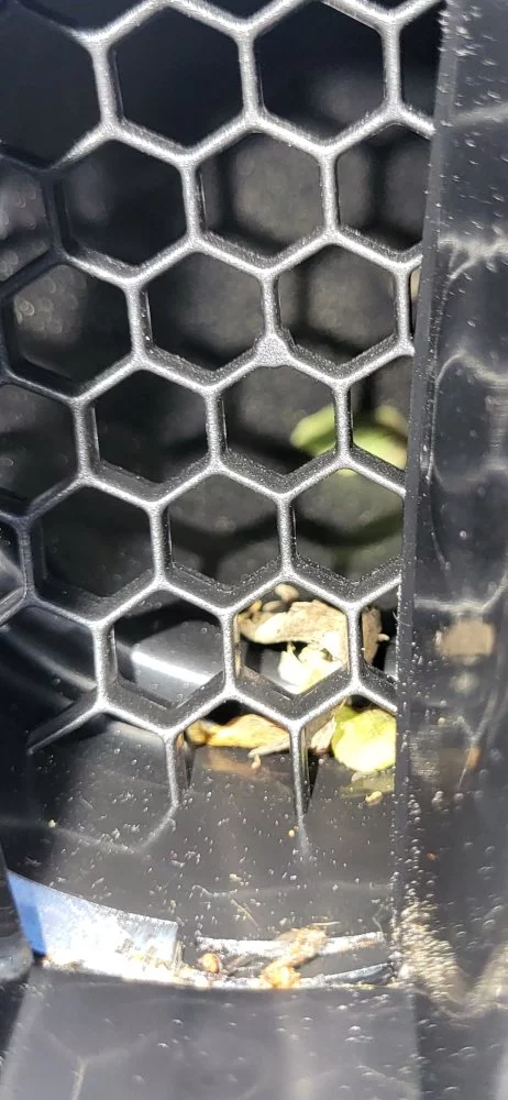

Die Blätter sind definitiv nicht nur so im Auto, sondern durch die Lüftung gepustet und hängen hinter dem Lüftungsgitter, siehe Foto. Da darf ich sie regelmäßig einsammeln mit einer Pinzette...
Ob es aber von innen, möglicherweise über den fußraum eingesaugt wird, weiss ich nicht.

Ich hab mich auch schonmal gefragt von wo er sich die Luft bei Umluft holt, aus dem Fußraum nicht, da hatte ich mal gefühlt.
Da gibt es keine fühlbar Ansaugung, geschweige denn das da Blättern abgesaugt werden könnten.
Es ist und bleibt ein Mysterium.
